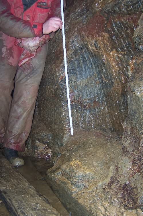

Hier eine weitere Nische, die in das Schema-F passt.
Die Abmaße sind ca. 90cmx90cmx30cm.
Vor dieser Nische ist noch eine 30cm tiefe und 30cm breite Gefluter in Stein geschlagen.
Als eindeutige Ausnahme zum Schema der vorrangehenden Objekte, ist dieses auf deutlich vor 1500 datiert!
(Eine dauerhafte künstliche Entwässerung des Gesenkes muss bei der Teufung nicht nötig gewesen sein. Anfallendes Wasser aus der Strecke konnte duch die Gefluter geführt werden.)
Außerdem ist das Objekt gegenüber des Massetrums angesetzt.

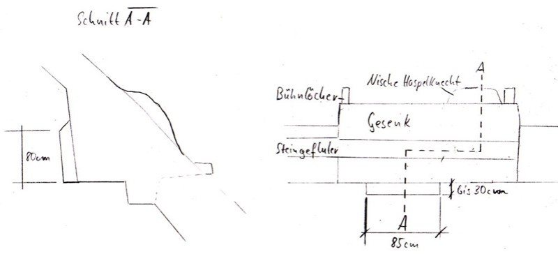

Mal ne Skizze zur Diskussion, auf der schnelle sind natürlich noch keine Maße für die Hornstatt dabei.
Eine mir per PN zugeschickte Theorie:
Die Öffnung in der Bühne für die Masseförderung war mit einer Klappe abgedeckt, welche sich zum Liegenden hin öffnet. Aufgrund ihrer Länge war die Nische notwendig.
Bei Nummer 3 - habe ich es mit einem Stück Schnur schon mal ausprobiert, würde theoretisch passen. Solange aber die Bühne und die Masseöffnung nicht vollständig nachvollziehbar ist, würde ich es trotzdem eher kritisch sehen.
Dafür spricht: Nischen befindet sich gegenüber der Haspel. Die Form würde es zulassen darauf hin deuten.
Dagegen spricht: großer Aufwand zu geringe Nutzen. Sind jemand Darstellungen oder Beschreibungen von Deckel mit Schanieren auf Bühnen bekannt, vor allem vor 1600?

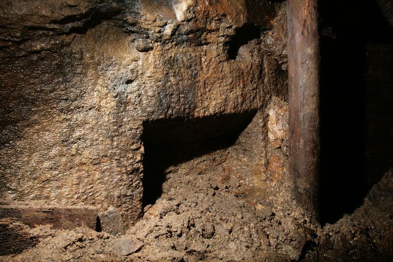

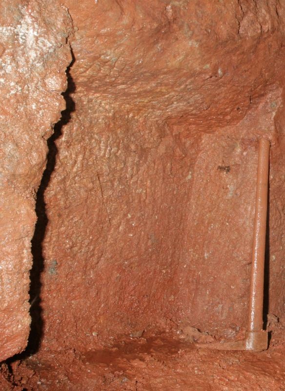

Beitrag von Roby, den er aus bisher ungeklärten Gründen nicht selbst einstellen kann:
nun die Bilder zu Nobi`s Beschreibung aus dem Wolkensteiner Revier auf die Falk schon sehnsüchtig wartet.
Nischen waren an 2 von 4 Gesenken zu finden.
Bild 1 zeigt die Gesamtsituation eines abgesoffenen Gesenkes. Auf der linken Seite befindet sich die Nische. Andere Nischen, die auf eine Haspel deuten, waren nicht vorhanden.
Auf Bild 2 kann man die genaue Form der Nische, die mittig zum Gesenk liegt, erkennen. Die Maße dazu werden in den nächsten Tagen nachgeliefert.
In Bild 3 sieht man das zweite Gesenk mit einer Nische - ebenfalls links. Am Gesenk waren links und rechts weitere Nischen für eine 2 männische Hornstatt eingeschlägelt. Ein kleines Podest dazu und eine Nische befinden sich links vom Befahrer. Das Gesenk ist trocken und bis ca. 6m Teufe verfüllt.
Während man sich beim abgesoffenen Gesenk den Einsatz einer Pumpe gut vorstellen könnte, würde beim anderen wohl eher eine Vorrichtung zum auskippen des Förderkübels passen ... - es bleibt spannend.

Richtig:micha2 hat geschrieben:Nischen waren an 2 von 4 Gesenken zu finden.
Nischen waren an 3 von 5 Gesenken zu finden. In der einen Abbaustrecke war oben noch eine.

- Beiträge: 692
Re: Nischen
Eine weitere Nische, 95cm, ca. 95cm, 30cm,
Annaberger Zentralrevier ("Silbermühlenstolln", Hauptstrecke, bei ca. 450m)
natürlich gegenüber von einem Gesenk,
leider auf der Sohle Masse
Das Bild ist beim Montanhistorisches Kolloqium 2008 in Annaberg- Buchholz entstanden.

es wäre noch anzumerken, dass es sich dabei um eine zweimännische haspel gehandelt hat und die strecke ordentlich breit war. die zugehörigen hornstätten hatten übrigens eine beachtliche höhe. trotz masse auf der sohle konnte ich problemlos drinnen stehen.Kleinerhungerlieb hat geschrieben:... natürlich gegenüber von einem Gesenk,
