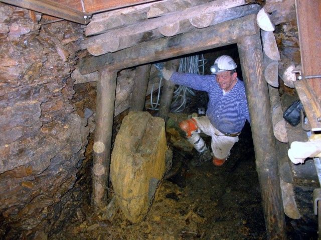

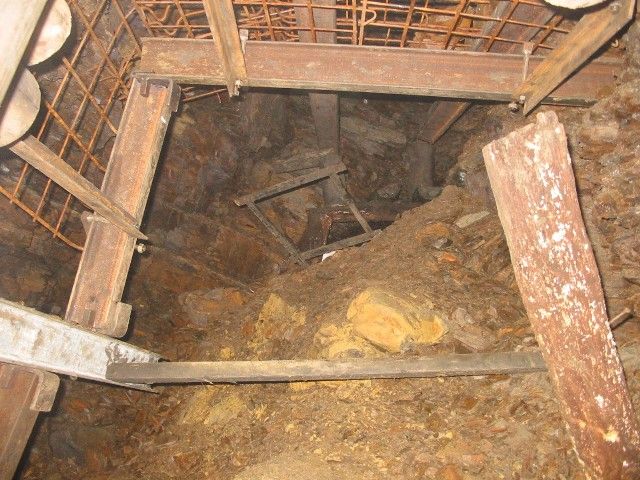

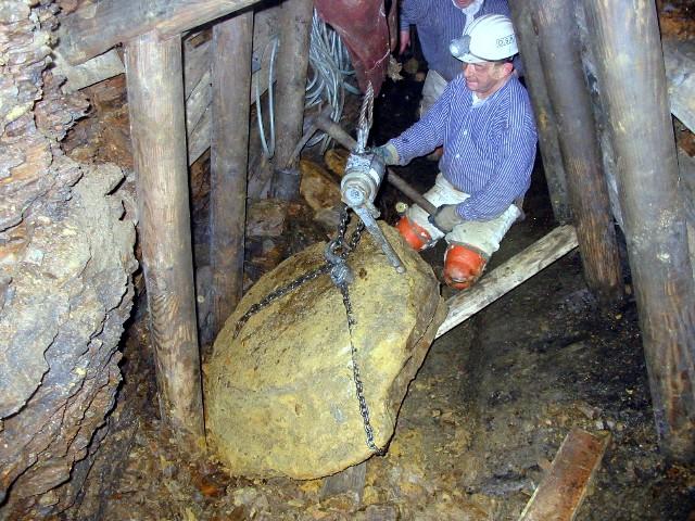

Die ersten beiden stählernen Sicherungsbaue sind gestellt. Sie werden jetzt mit einem Gemisch aus Bruchhaufwerk und Betonmilch hinterfüllt. Am Samstag haben wir aus dem Bruchhaufwerk eine große Toneisensteingeode ( ca. 750mm Durchmesser und gut 300mm dick )geborgen.
Anbei die Bilder.
Anbei die Bilder.

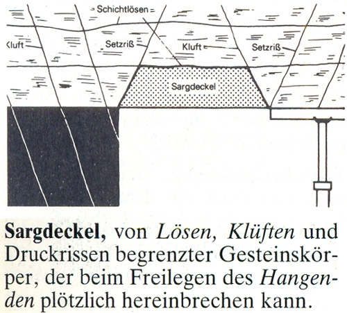

Sargdeckel Aus: Grundriß der Bergtechnik
Steinfallgefahren im Streb
Durch das Absinken des Hangenden bilden sich Setzrisse in den Dachschichten. Sie laufen parallel zum Kohlenstoß. Schneiden die Setzrisse Klüfte im Hangenden, so können sich in Verbindung mit einem Schichtlösen Gesteinsblöcke bilden, die wegen ihrer Form und Gefährlichkeit Sargdeckel genannt werden. Eine andere Gefahr kann durch Kessel entstehen. Diese sind versteinerte Baumstümpfe, die allseitig von einer dünnen Kohlenschicht überzogen sind. Sie haben keine feste Verbindung zum Nebengestein und können sich plötzlich aus dem Hangenden lösen.
Sargdeckel und Kessel, beides in Verbindung mit Einzelstempelausbau eine tödliche Gefahr.
Die Verwechselung hätte mir nicht passieren dürfen. Seit dem Einsatz des Schreit- bzw. Schildausbaus nicht mehr als Unfallursache relevant und kann auch nur in den seltensten Fällen beim Verhieb erkannt werden.
Erweitern sich jedoch die Setzrisse im Hangenden, dann besteht auch bei Schildausbau die Gefahr von Hangendausbrüchen, oft in Verbindung mit dem Ausböschen des Kohlenstoßes.
Ich hoffe, ich habe die Verwirrung nun ausgeräumt.

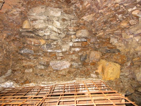

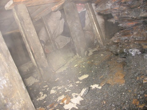

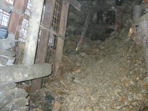

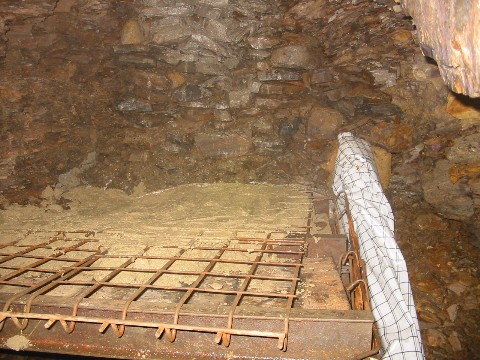

Bruchaufwältigung Graf Wittekind
Fünf stählerne Türstöcke sind eingebracht. Im ersten Feld ist die Firste betoniert und der Bruch mit Handsteinen zugesetzt. Noch zwei Türstöcke und wir erreichen einen alten Abzweig > Übergang Förderstrecke zur Wetter-/ Transportstrecke im Abbau.
Die Arbeiten am Streb verlaufen planmäßig, trotz des geringen Platzes.
- Sicherungsausbau.jpg (78.23 KiB) 12804 mal betrachtet
- Beton Firste.jpg (80.36 KiB) 12802 mal betrachtet
- Bruchversatz.jpg (96 KiB) 12805 mal betrachtet
- Arbeiten im Streb.jpg (62.38 KiB) 12804 mal betrachtet
