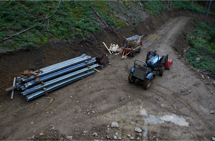

anbei mal wieder ein Bild von unserem Eicher im Stollen.
Wie zu sehen laufen die Sicherungsarbeiten.
Gute Zeit und bis bald
Finstergrundbergbau

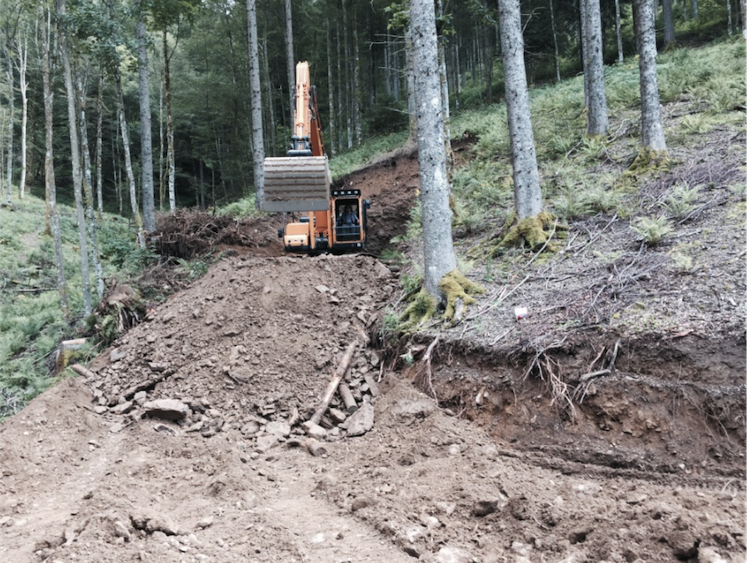

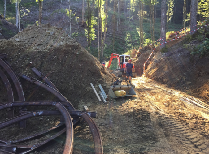

Heute mal Bilder vom Projekt Stollen 4, oberhalb vom Besucherbergwerk!
Der Bagger auf dem Forstweg zum Stollen !

Der Baggerfahrer hatte keine leichte Aufgabe an diesem Tag und es war der 05.08.2016 !

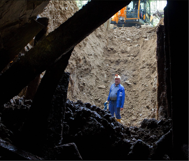

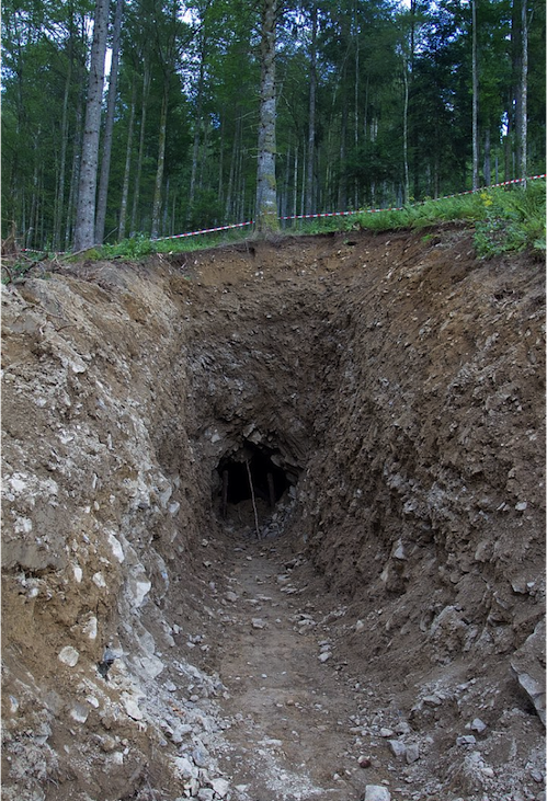

Zum Glück war die genaue Stelle bekannt und auf dem zweiten Bild sieht man die Firste !

Wir konnten jetzt schon mehr sehen und den ersten alten Holzausbau !

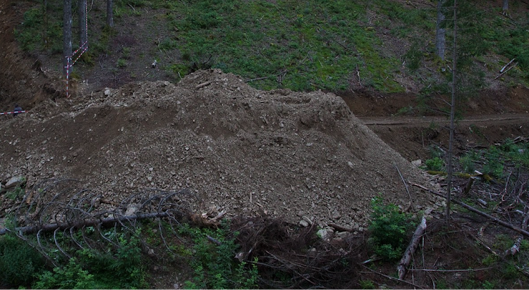

Blick auf die neue Halde, wo sie noch recht klein ist !
Verfasst: Mo. 26. Dez 16 15:08
von Finstergrundbergbau
GLÜCK AUF
nachfolgend ein Bild der wachsenden Halde

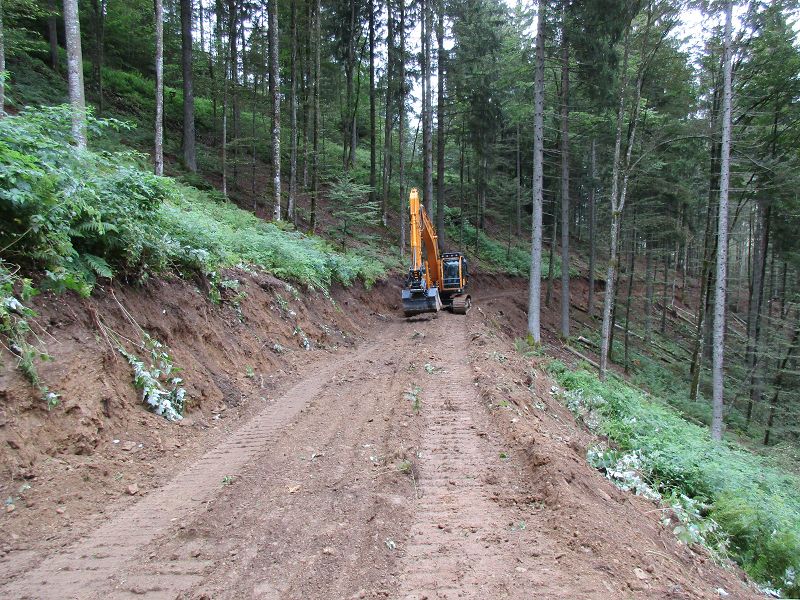

Die Halde rechts daneben verläuft der neu angelegte Weg
Verfasst: Mo. 26. Dez 16 23:51

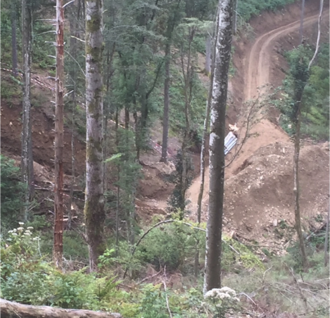

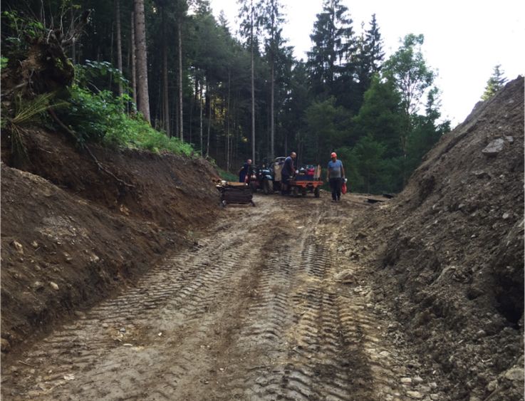

Blick von oben auf den Stollen (links) Grubenvorplatz und den neuen Weg
Verfasst: Mo. 26. Dez 16 23:53
Fahrt in Richtung Stollenmundloch

Der freigelegte Stollen 4 der Grube Finstergrund
