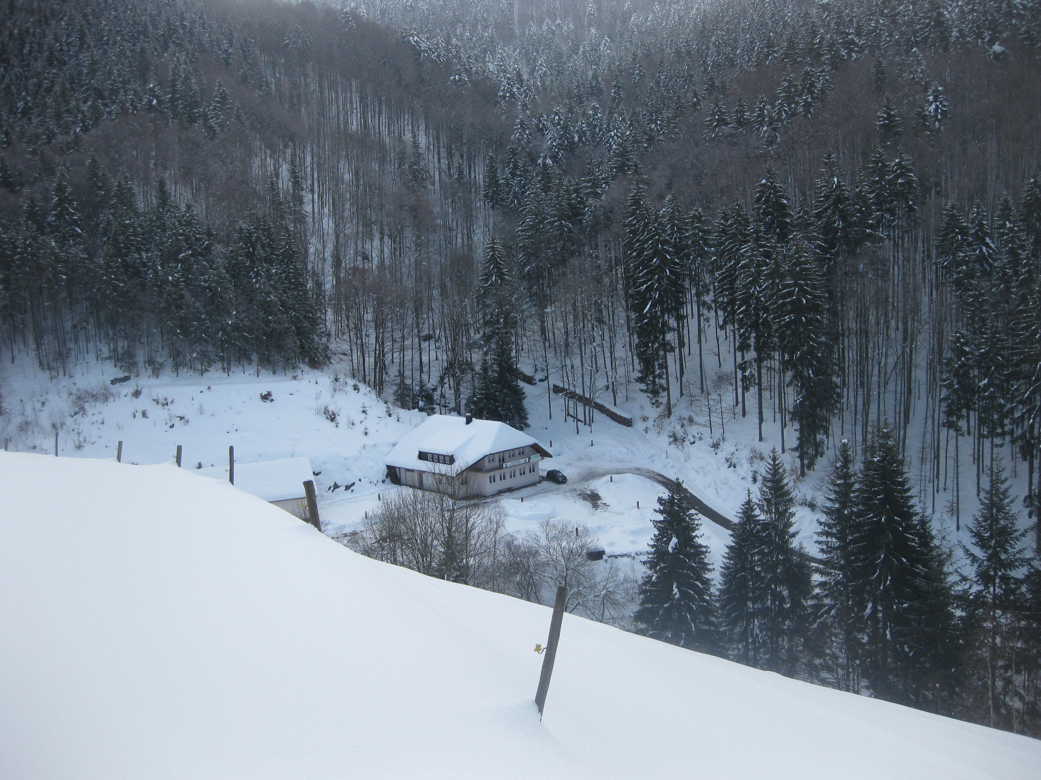

Besucherbergwerk Finstergrund
Glück Auf aus dem südlichen Schwarzwald !
Wir der Bergmannsverein Finstergrund Wieden e.V. sucht neue Mitglieder, weil der demographische Wandel auch uns erreicht hat. Wir betreiben in 79695 Wieden ein Besucherbergwerk und brauchen ab 01.05.2016, Bergwerksführer und Personen für den Gastronomiebereich. Diese Personen erhalten auch eine Aufwandsentschädigung und natürlich eine Schulung, sowie Unterweisungen.
Zum weiteren Ausbau des Bergwerks benötigen wir Leute, um drei Projekte zu realisieren. Es gibt Arbeit über Tage, sowie unter Tage und wer sich vorstellen kann in einen Team zu arbeiten, ist gerne willkommen. Diese Arbeiten werden als Ehrenamt durchgeführt. Wer bei den Perspektiven noch Lust hat, darf gerne Kontakt zu uns aufnehmen.
Infos zum Bergwerk unter: www.finstergrund.de

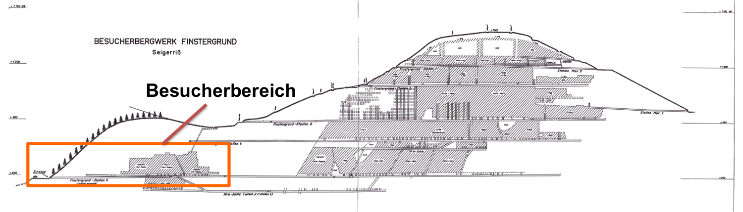

nachfolgend Seigerriss der Grube Finstergrund

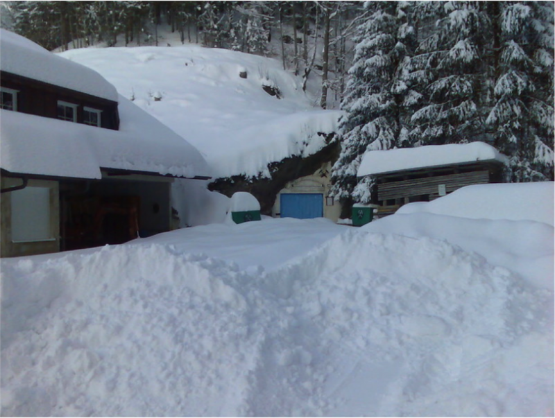

Glück-Auf

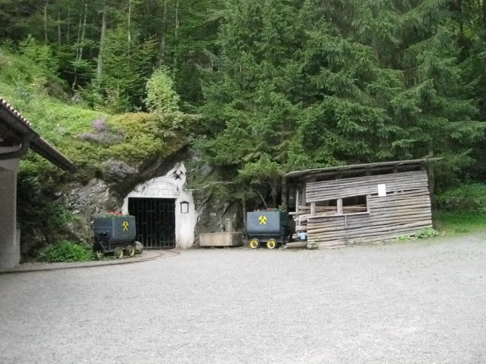

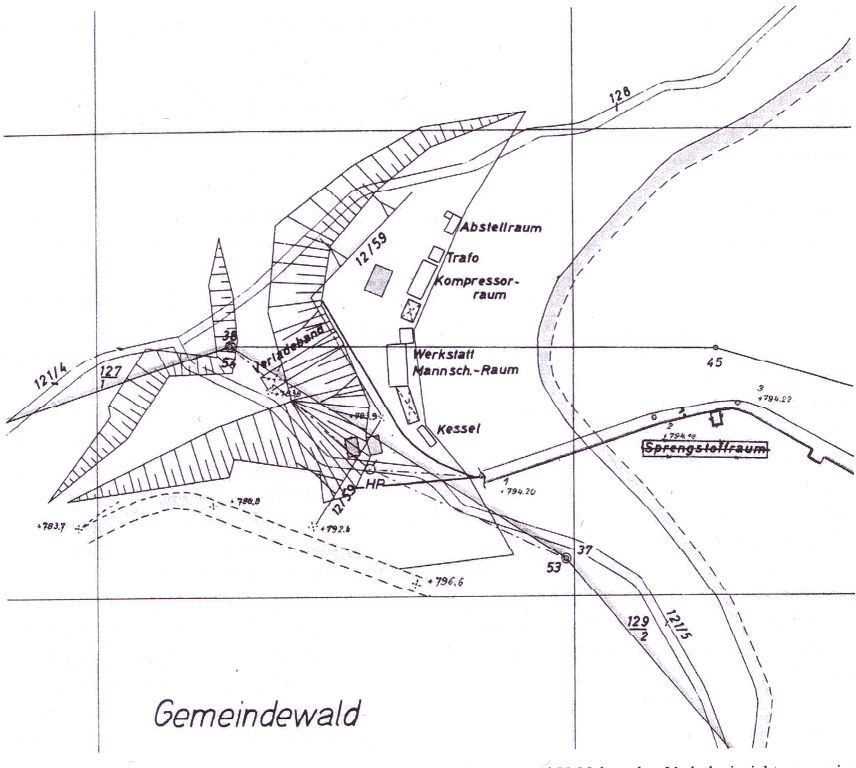

nun eine Draufsicht aus der Aktiv-Bergbau-Zeit Vorplatz des Stollens 5

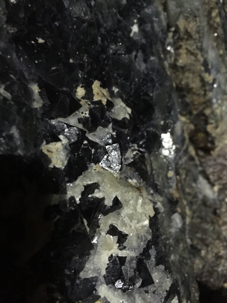

Teilstück des Flußspatgangs nach der Reinigung im Winter 2015/2016

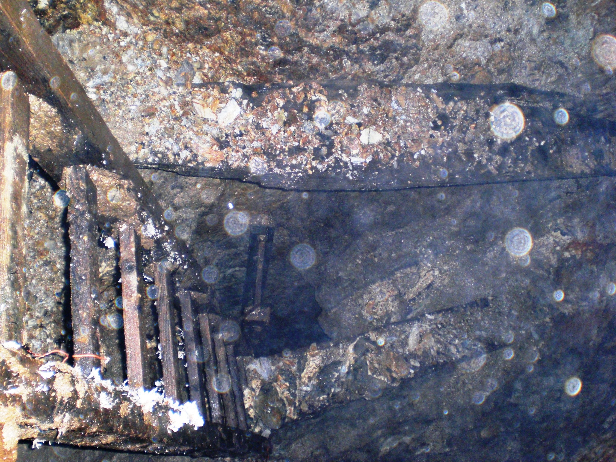

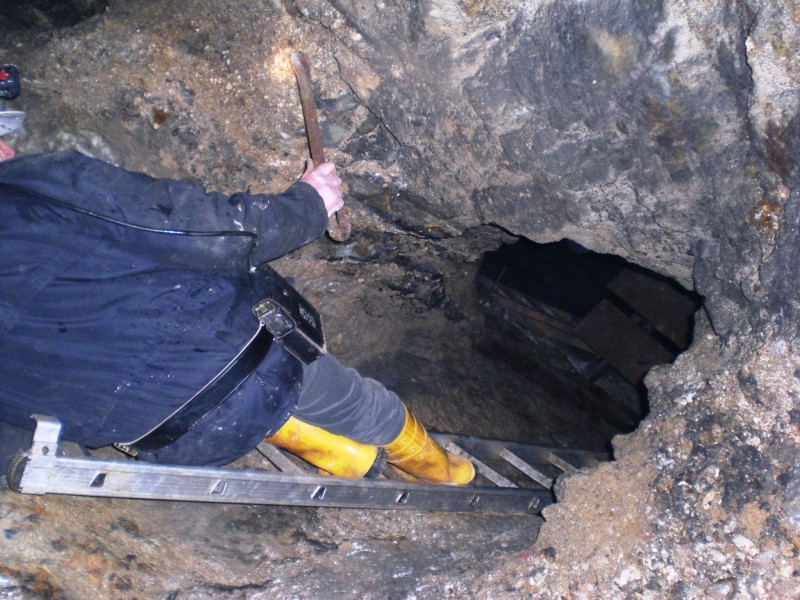

Glück-Auf

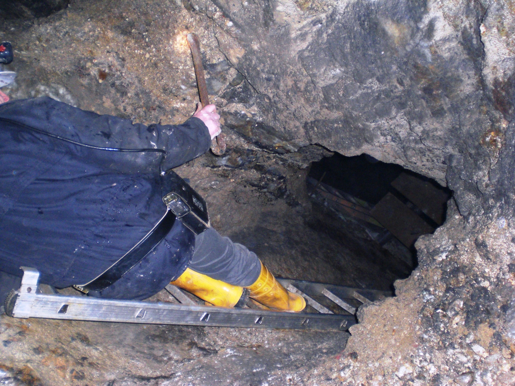

der Finstergrund-Gang besteht aus einem steil stehenden, bisweilen 80° in östliche oder westliche Richtungen einfallenden, hydrothermalen Mineralgang aus Flussspat, Quarz und untergeordnet Baryt. Erze treten selten und besonders im Randbereich des Ganges auf. Die Mächtigkeit des Ganges variiert zwischen Dezimetern und ca. 2,5 m. Der Gang enthält besonders im Randbereich tonige Störungsgesteine („Ruscheln“). Es handelt sich hierbei einerseits durch aufsteigende Hydrothermen vertonte Gneise (hellgraue Letten parallel zum Gang im Salbandbereich, Alter rd. 160 Mio. J.)
Nachfolgend Bilder aus dem Abbau. Entschuldigt bitte die schlechte Qualität der Bilder. Diese Bilder entstanden beim entfernen von Brettern im Abbau welche von "Schwebe" zu "Schwebe" gelegt wurde, damit der Hauer zu seinem Arbeitsplatz gelangte.
- Finstergrundbergbau
- Beiträge: 321
weiteres Bild Fahrschacht aus der Betriebszeit im Abbau des Wernergangs im Finstergrundstollen 5

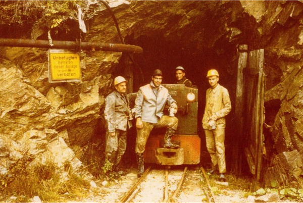

Hier mal Bilder von früher:
Stollen 5 zu Betriebszeiten

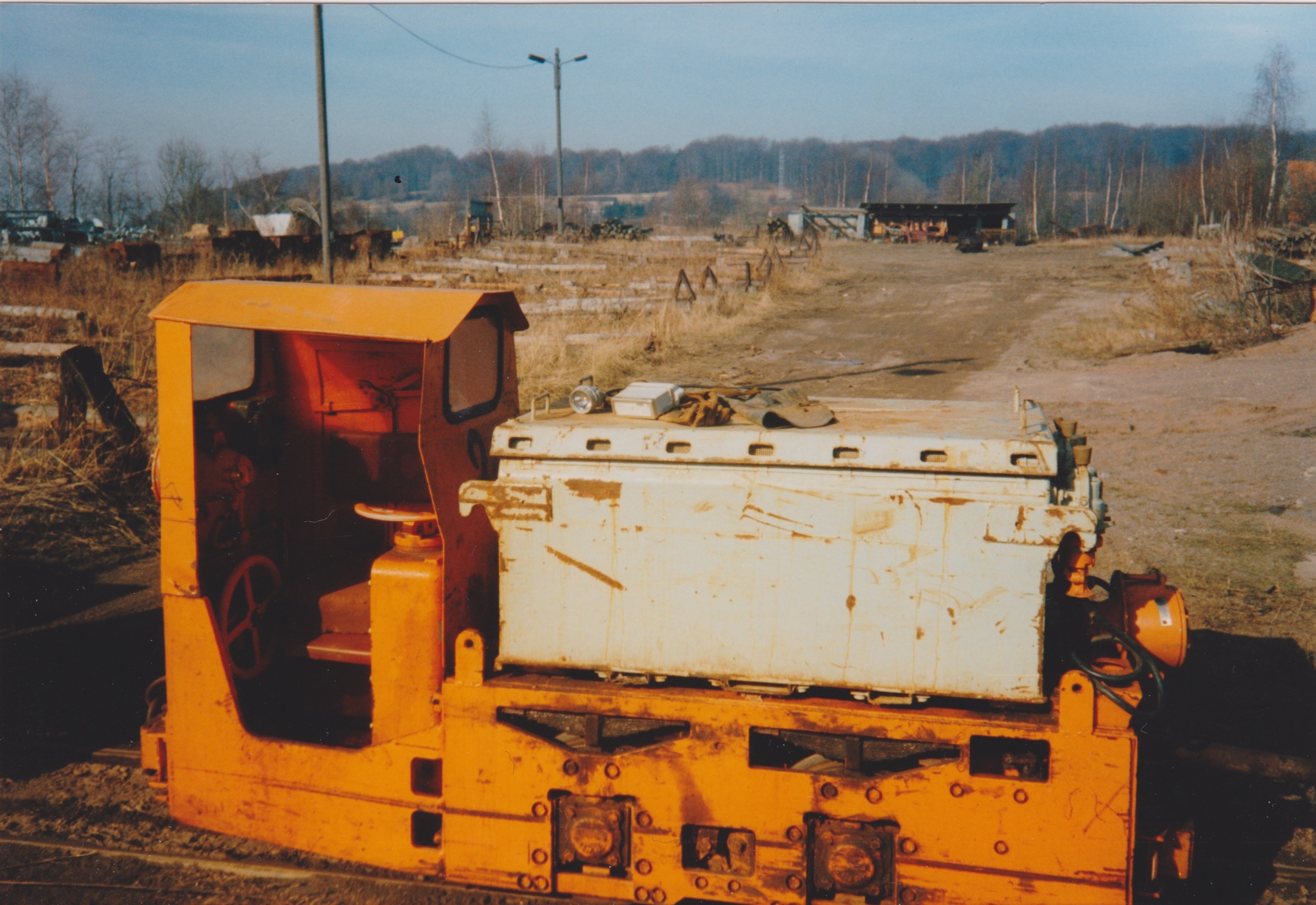

hier noch eine Bild unserer Grubenlok EL 9.
Diese wurde vom Flussspatbetrieb Steinbach in Thüringen im Jahr 1991 übernommen.

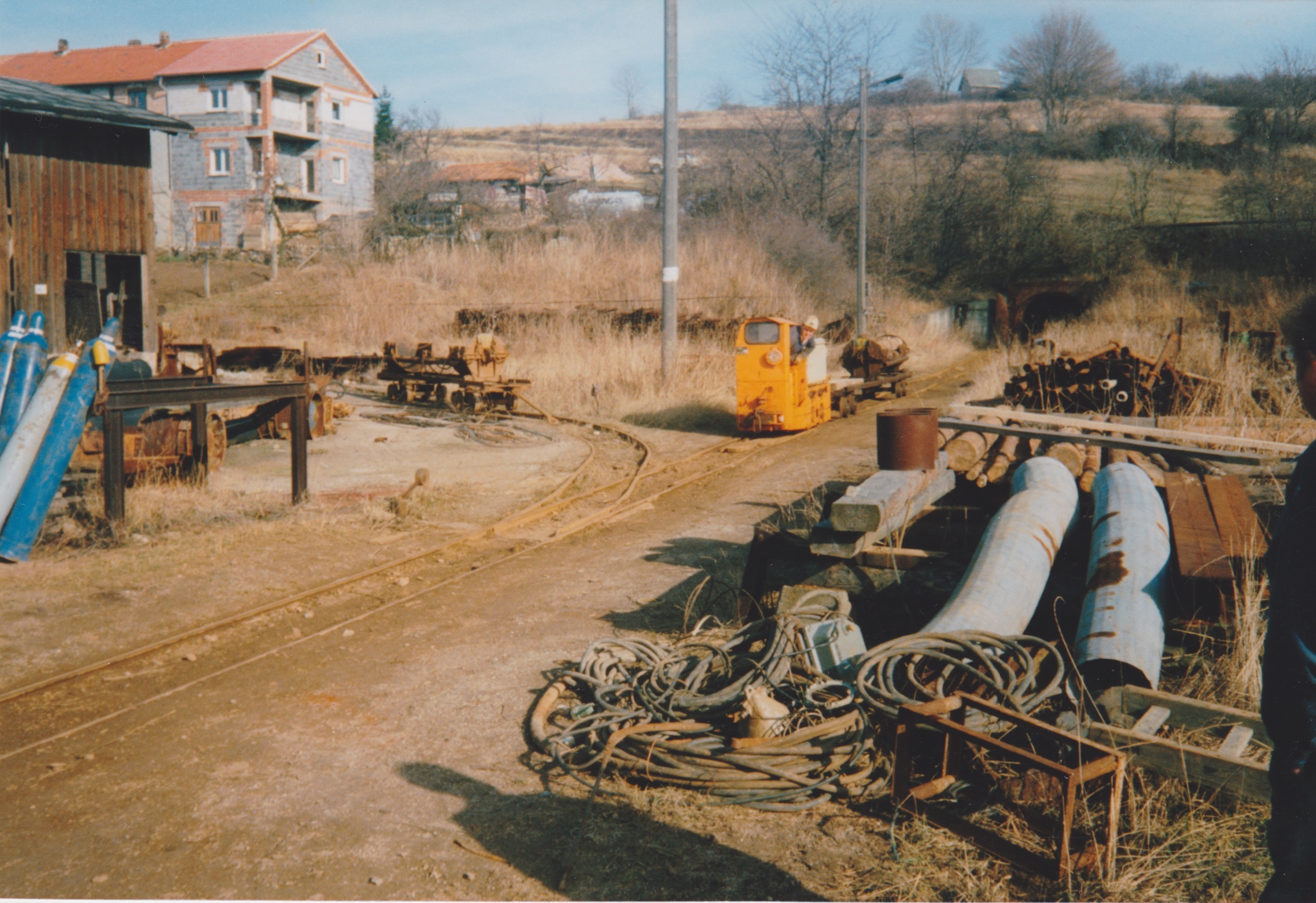

und hier ein Bild mit Stollenmundloch der Flussspatgrube Steinbach
ausfahrende Grubenlok EL 9

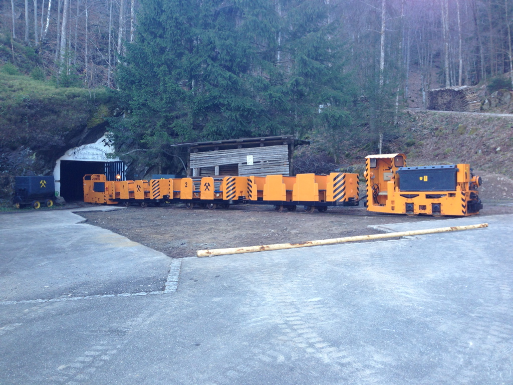

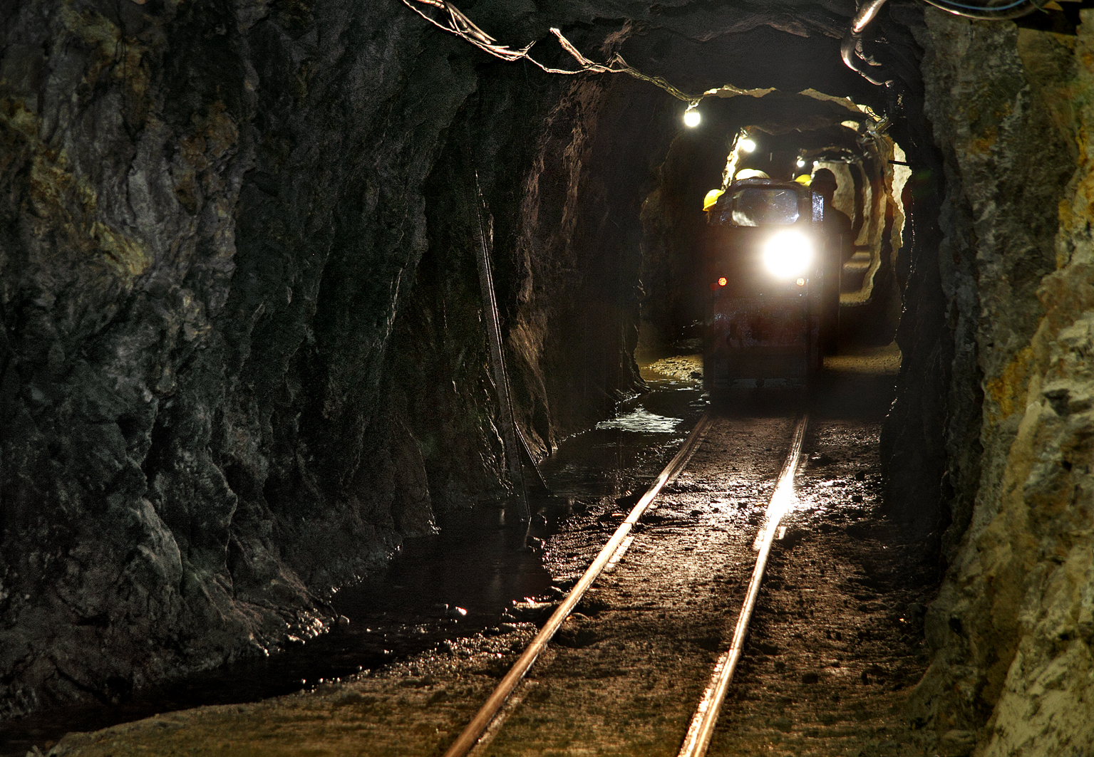

Hier ein Bild von unserer Grubenbahn vor dem Finstergrund-Stollen 5

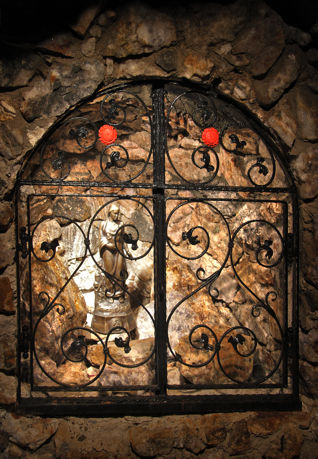

unsere Barbara im Stollenmundlochbereich
Diese Nische war zu Beginn der Auffahrung des Stollens 5, dass Sprengmittellager.
Die Barbaranische wurde wie es sich für eine Spatgrube gehört, mit Fluss- und Schwerspat, sowie Erzmineralien ausgemauert. Die Nische befindet sich ca. 40 Meter im Stollen inneren.

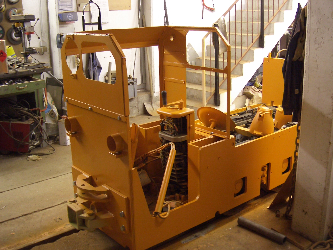

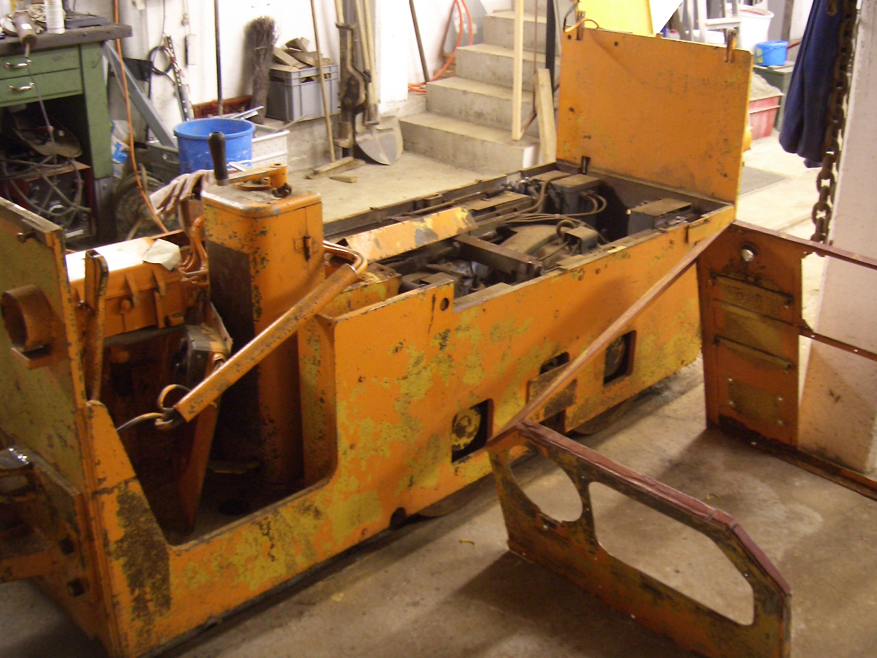

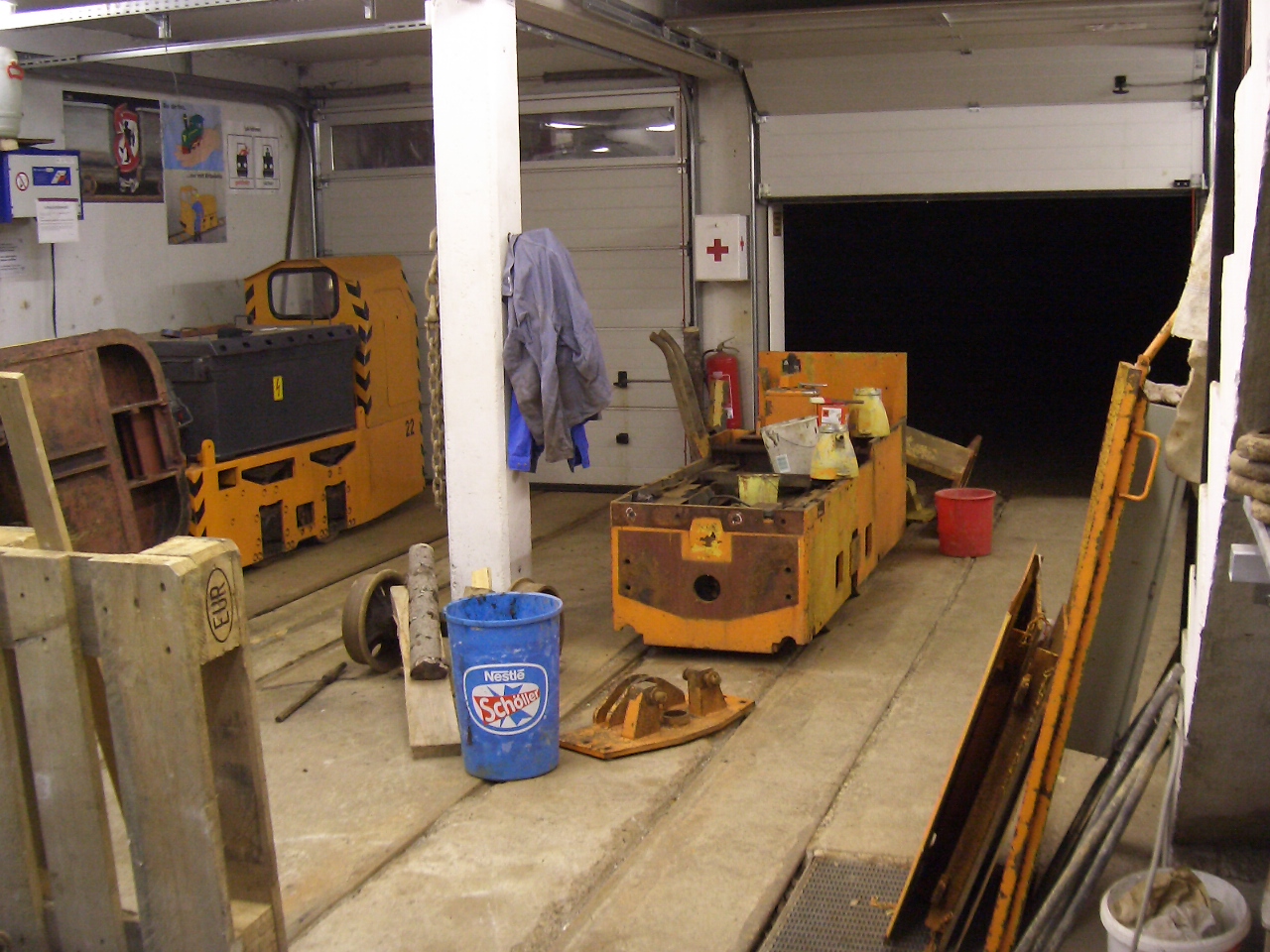

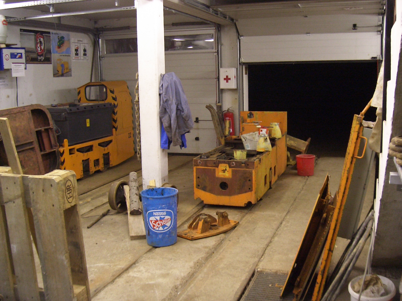

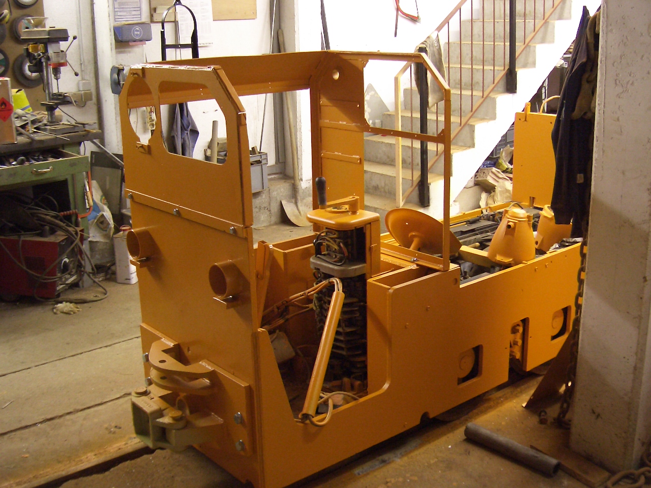

Glück-Auf aus dem Südschwarzwald!
viele Grüße von der Grube Finstergrund.

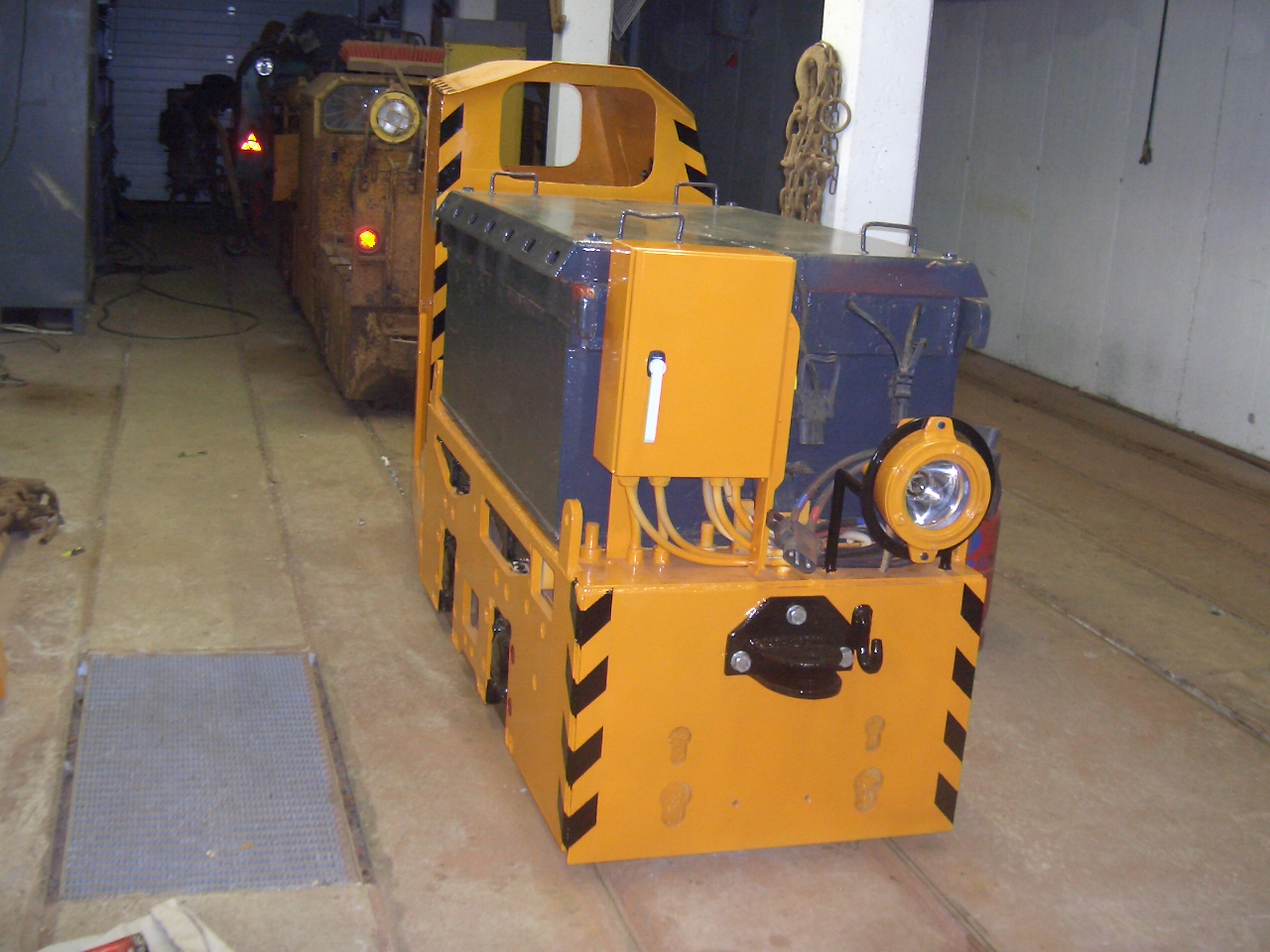

Wie bereits oben mitgeteilt möchte ich Euch heut ein paar Fotos zum Thema Überholung GrubenlokEL9 nicht vorenthalten!
- Beiträge: 321
Die GrubenlokEL9 hatte in Steinbach bei Bad Liebenstein/Thüringen keine lange Betriebszeit. Sie wurde neu auf der Grube Steinbach angeliefert, bereits ein Jahr später konnten wir die GrubenlokEL9 abholen!
Wir hatten damals einen gebrauchten Akku und zwei neue ungefüllte Akku's mitbekommen. Anbetracht der Preise für diese Akku's waren wir sehr erfreut, dass beim Erstehungspreis zwei Akku's dabei waren.
Bei uns auf der Grube Finstergrund war die EL9 über die ganzen Jahre für Wartungs- und Instandhaltungsarbeiten im Einsatz.
Ein paar Schrammen hatte die Lok bereits und so rostete das gute Stück im laufe der Jahre vor sich hin. Als dann klar war wir führen den Besucherbetrieb komplett an jedem Öffnungstag mit Grubenbahn durch, überholten wir die Lok in unserem übertägigen Lokschuppen. Zerlegt wurde die Lok in die groben Fahrzeug-Baugruppen. Komplett entrostet, wurde Grundierung sowie Lack komplett neu aufgebaut. Es waren sehr viele Stunden welche wir in das gute Stück investierten. Das Ergebnis kann sich doch sehen lassen. Die Lok ist sehr robust und störungsunanfällig!

EL9
- bilder bergwerk 002.jpg (57.25 KiB) 117156 mal betrachtet

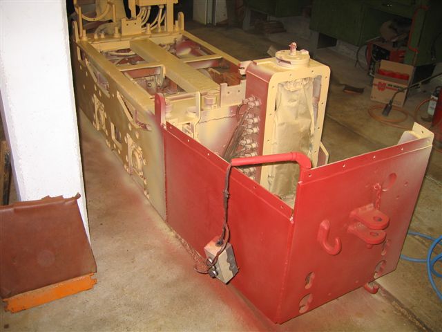

- Beiträge: 321

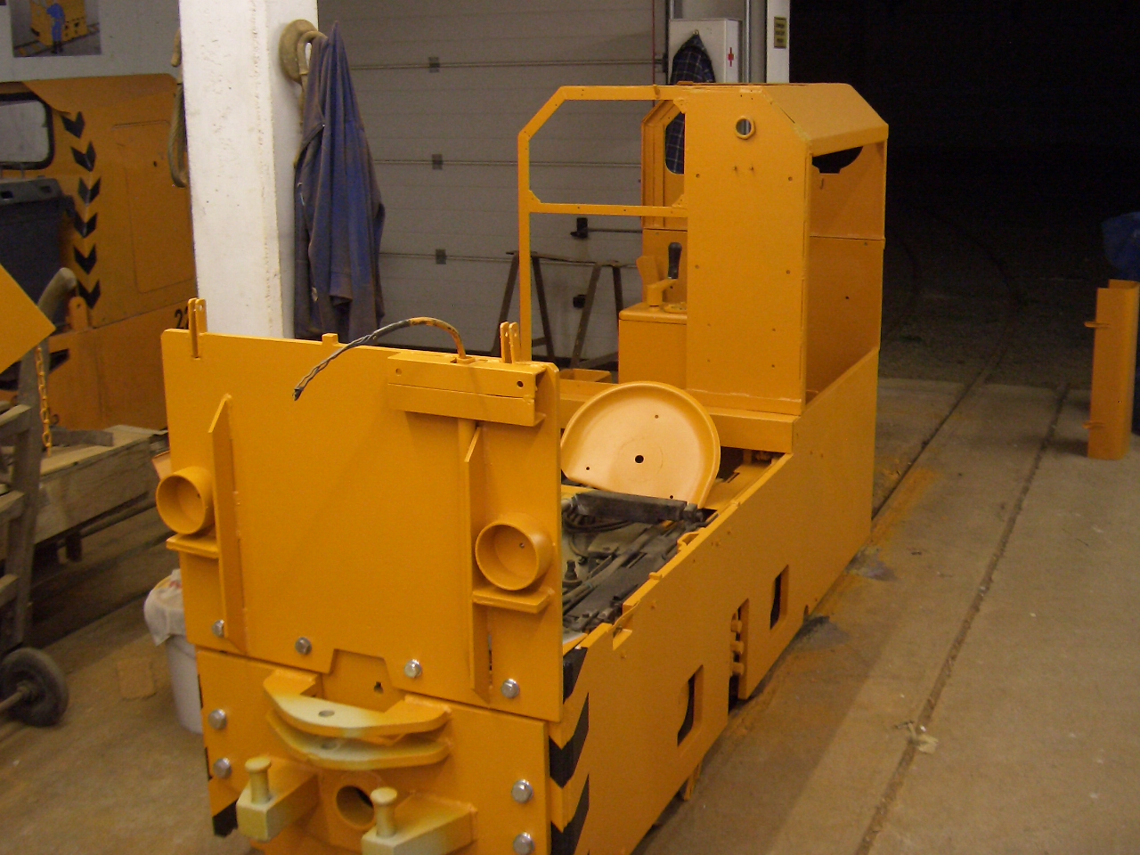

EL 9 beim grundieren
- bilder bergwerk 042.jpg (51.68 KiB) 117156 mal betrachtet
- Beiträge: 321
- Beiträge: 321
Der Akku-Kasten blieb der alte. Er wurde ebenfalls überholt. Die einzelnen Zellen wurden im Jahr 2007 neu eingesetzt. Der Kontroller blieb original. Es wurden Überlegungen angestellt, auf Elektronik umzubauen, jedoch hat uns die Anfälligkeit und nicht zuletzt die Zulassung, welche ggf. verloren gehen könnte bzw. die aufwendige Neuabnahme, davon abgehalten.

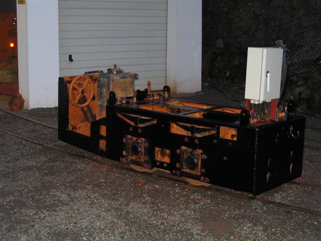

- Beiträge: 321
Glück-Auf

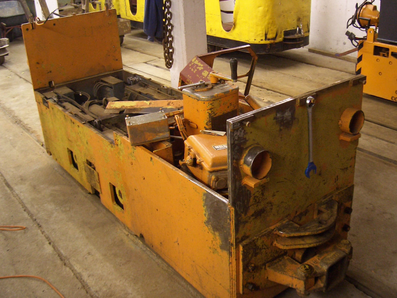

hier folgen die Bilder. Beim zerlegen in Baugruppen. Auf der Lok waren trotz das Sie nie eingesetzt wurde mehrere Lackschichten.
