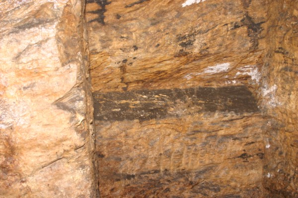

das Thema ist ja noch nicht geklärt - hier ein neues weiteres Beispiel einer Nische. Gefunden und schnell fotografiert im Vorbeifahren. Ort: die kalte Stadt im westlichen Obererzgebirge.
UPDATE NR.2
Breite unten: 58cm Breite oben: 60cm
Höhe links: 38cm Höhe rechts: 36cm
Nische verjüngt sich - die Höhe beträgt links 26cm und rechts 27cm
Die Tiefe beläuft sich auf runde 20cm.
Die Nische ist kein Kunstwerk, eher "schlammpig" herausgearbeitet, dennoch ist die Schräge oben und unten nach innen deutlich vorhanden und schliesst eine Abstellmöglichkeit definitiv aus. Das gute Stück befindet sich bergwärts auf der linken Seite oberhalb der Wassersaige ca. mittig im Stoß. Die gegenüberliegende Seite ist leider nicht mehr im ursprünglichen Zustand, dieser rechte Stoß wurde nachgerissen.
Im unmittelbaren Umfeld befinden sich KEINE Mauerungen, Türstöcke, Schächte oder sonstige Tafeln und Gedinge.
UPDATE NR. 3 5.10.2010
In den letzten Tagen war ich nun das 3.Mal vor Ort - es mag komisch klingen, aber diesmal kam es mir sehr deutlich vor als wäre diese Nische der Ansatz einer geplanten Seitenstrecke.
Begründen will ich das mit einem unscheinbaren Quarzgang, der im Stolln hier quer streicht.
Im linken Stoss noch ein dezentes Gängchen, nimmt er dann in der Firste an Breite zu. (13cm)
Der linke Rand der Nische ist dann auch genau die linke Begrenzung des Quarzganges.
Im Gespräch kam man zwar auf die damalige Arbeitsweise des sofortigen Nachfahrens des Gangs, weil das Gangmaterial meist einen schnelleren Vortrieb erlaubte, aber es handelt sich hier ja um Quarz und der ist bekanntlich hart....
Ist leider auf dem Foto nicht so deutlich sichtbar.

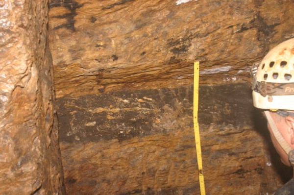

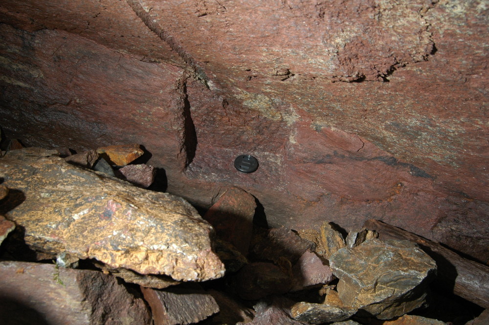

Hier ein weiteres gefundenes Exemplar, diese hier aber viel detailierter und feiner ausgeführt.
Die Nische hier ist genau rechts neben einem Schacht in der klassischen Haspelnische zum Drehen der Welle.
Die Maße:
oben und unten 77cm breit
links und rechts 25cm hoch
an der tiefsten Stelle 18cm tief
der schmale Streifen an der Spitze der Verjüngung ist 3cm
Von der Sohle weg beträgt die Höhe bis zur unteren Kante 80cm

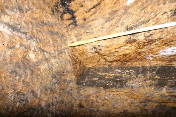

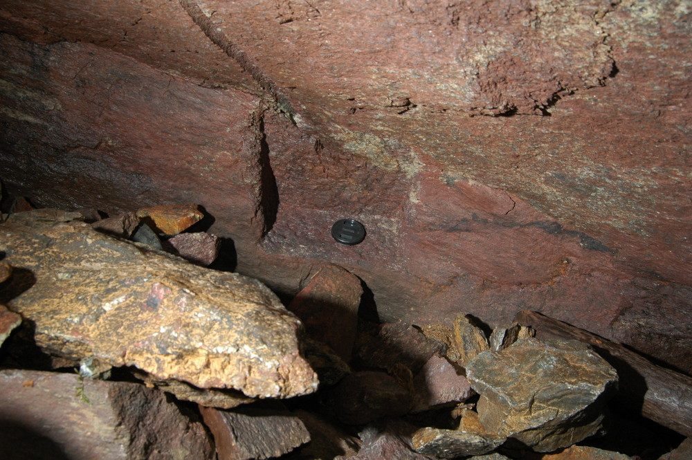

Re: noch mehr Nischen
Ein Grössenvergleich....
- Haspelnische 2.jpg (84.56 KiB) 56151 mal betrachtet

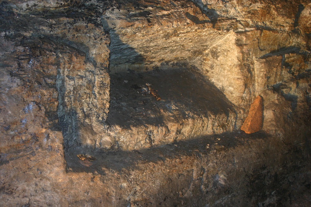

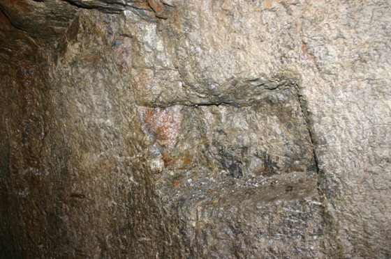

Noch eine Detailaufnahme, wirklich ein schönes Exemplar. Aber "leider" auch ein weiteres neues Rätsel.
- Haspelnische 3.jpg (99.77 KiB) 56149 mal betrachtet

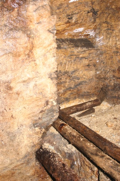

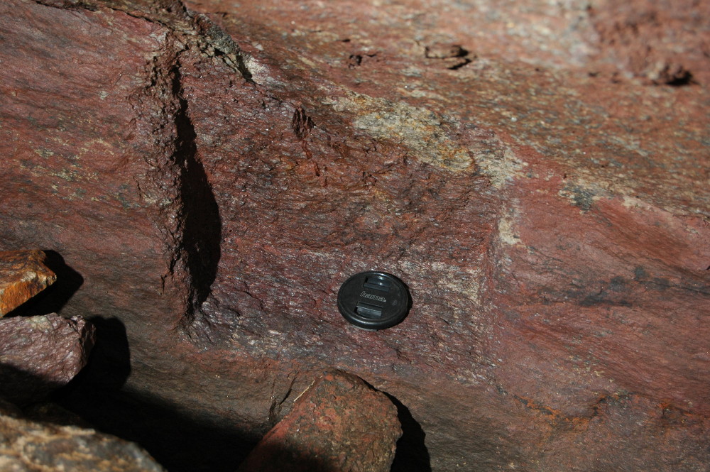

Hier wäre dann ein kleines Stück des Schachtes mit drauf. Die Nische befindet sich leicht oberhalb der Bildmitte, da wo der schwarze Sinter ist.
Es handelt sich übrigens um eine 2-männige Haspel, auf der anderen Seite wurde ebenso Platz zum Kurbeln geschaffen, nur dort ohne diese zusätzliche Nische.
Fazit: wieder mal
Fazit: wieder mal

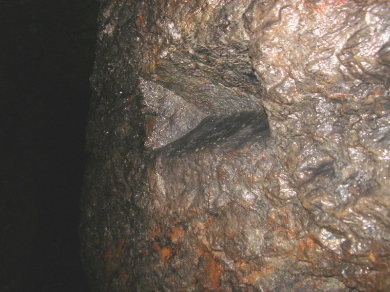

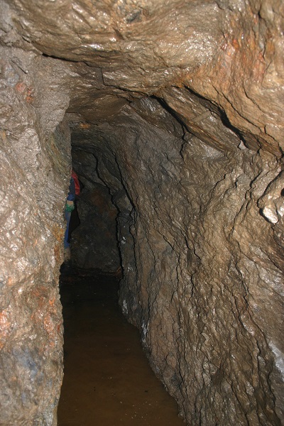

Hier noch etwas andere Sichtweisen auf die zuletzt eingestellte Nische von Uran. Die Breite war 40cm.
Der Blick in die Strecke (Nische linker Stoß - hier nicht sichtbar) macht deutlich, das hier keine großen Dinge ausgeführt wurden.
Es handelt sich um ein in sich abgeschlossenes Grubenfeld, desweiteren ist es die einzigste Nische gewesen.

Und ein weiteres Mal wurde eine Nische aus ihrem Dornröschenschlaf erweckt. Wie schon so oft ist der Fundort Johanngeorgenstadt.
Hier zeigt sich aber noch etwas anderes: Vor der eigentlichen Nische ist zusätzlich eine weitere ebene Fläche herausgearbeitet.
Die Maße der äußeren Fläche sind 74 x 34cm, wobei das kurze seitliche Maß ein Kompromiss ist, weil das ja, wie ihr sehen könnt, unscharf endet.
Die Maße der Nische selbst sind 48,5 x 27 x 24cm.
Diese schöne Nische ist in einem Stollnflügel an einem Streckenabzweig. Der Stollnflügel an sich bietet auf relativ kurzer Strecke alles Mögliche - von Kastenprofil, in Teilen Nachriss, ein Gesprenge, ein kurzes aber gar nicht so einfaches Ziegelgewölbe. Dennoch versuche ich die Örtlichkeit aufgrund der betriebsgeschichtlichen Hintergründe in die Jahre 1700 - 1800 einzuordnen.
Der Streckenabweig ist unmittelbar ab der Nische bis auf ca. 40cm Kriechfreiheit versetzt, bis vor Ort sinds noch ca. 15m. Der verfolgte Gang befindet sich auf der Seite der Nische. Ein weiterer Abzweig endet ebenso kurz danach vor Ort.
Zusätzlich lässt sich unter der Nische mittig ein " H " und 24cm rechts (aufm Bild undeutlich) ein " + " finden (kein Malteser!)
Ein Mitbefahrer fand in den Versatzmassen unmittelbar unter der Nische mehrere kleine Brocken aus Ziegelmaterial, die aber immer wieder die selbe Stärke von 3,5 cm aufwiesen. Um das deutlich zu machen, steht einer rechts in der Nische.
Glick auf
Glick auf
Die ringsrum geschlägelte Kante ist wahrscheinlich später entstanden.
Egal ob zeitgleich oder später entstanden, die vorstehende Fläche erweckt den Eindruck, als Rahmen oder Befestigung für ein in die Nische eingesetztes Teil gedient zu haben.
Frage: Sind die Rahmenflächen im Vergleich zum Stoß lotrecht herausgearbeitet? Wenn ja, könnte das einen markscheiderischen Zweck befürworten.
Wir gehen im Moment davon aus, das dieser "Rahmen" zur Aufnahme einer Tafel gedient hat und man die Nische aus Bequemlichkeit dafür gewählt hat.
