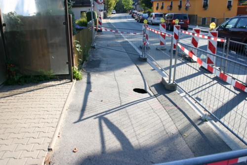

Das im letzten Beitrag genannte "Loch" - Zustand Ende September. Der Bruch ist verkehrstechnisch recht ungünstig gefallen, a) auf der vielbefahrenen Straße nach Johannstadt und b) direkt vor einer Bushaltestelle. Aber wer kann sich das schon raussuchen.. :D
