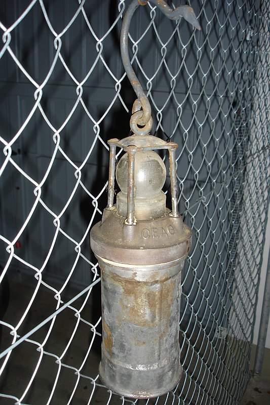

Sorry wenn ich den alten Beitrag nochmal ausgrabe, aber ich möchte mal was dazu fragen:
Wo muß ich da den Magneten dranheben wenn ich die Lampe mal öffnen will. Und hat da noch jemand eine Beschreibung dazu? Ich meine wo ist denn da der Ein-Schalter? Mir ist so eine letzte Woche auf dem Flohmarkt zugelaufen (Ceag), und nun stehe ich da weiß nicht mal wie aufmachen. Eine Beschreibung des Akkutypes habe ich schon gefunden. ("strahlendes geleucht")
Grüße, Fred

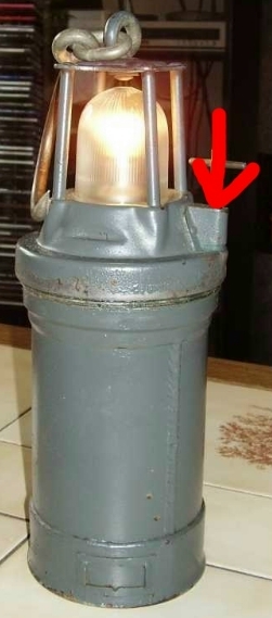

Mach mal Foto.
Magnet von oben auf dem Verschluß ansetzen, dann aufschrauben. Alte Lampen können aber so verkeimt sein, daß auch ein starker Magnet nicht reicht.
Ein/Aus funktioniert über drehen des Oberteils.

Hier mal ein gesamt-Bild der Lampe. Ich habe es mal mit dem stärksten Magneten den ich hier habe probiert, aber ich bekomme sie nicht auf. Der Verschluß ist doch an dem Oberteil? Weiterhin ist mir aufgefallen das zwischen Oberteil/Unterteil und da wo die 4 Streben aus dem Oberteil rauskommen eine salzartige Kruste dran ist. Wahrscheinlich sind das Ausblühungen der Kalilauge und ich müßte wohl die ganze Lampe mal in destilliertes Wasser einweichen damit ich sie aufkriege.
Grüße, Fred
Grüße, Fred

Transylvaner hat geschrieben:ich müßte wohl die ganze Lampe mal in destilliertes Wasser einweichen damit ich sie aufkriege.
Jo, das könnte helfen. Wenn das nicht geht, hilft nur rohe Gewalt, aber dann kannst Du die Bombe auch wegschmeißen. Tip: mach sie äußerlich sauber und laß sie dann so.

Es kann durchaus sein, dass die Lampe keine Magnetverriegelung hat. Die gab es auch ohne.
Wenn sie den von Uwe gezeigten "Buckel" nicht hat, ist sie ohne Verriegelung.

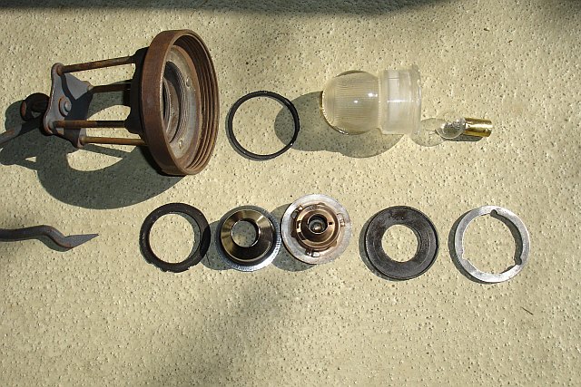

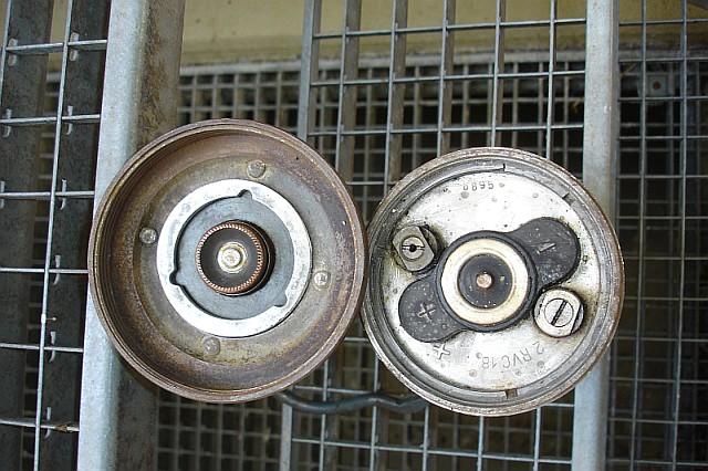

mit einweichen war ich erfolgreich, sie ging ganz ohne Gewalt auf. Etwas geputzt und den Reflektor poliert habe ich auch schon. Nun kann ich mir neue Dichtungen schnitzen und mich nach einer Ersatzbirne umschauen. Um den Akku rauszubekommen muß ich mir wohl wieder was basteln. Eine Anleitung zum Thema offene Laugenakkus habe ich ja schon kier gefunden.

auf Deiner Seite habe ich die Glühbirne mit der Best-Nr "Gb001" gefunden. Diese sollte laut Beschreibung eigentlich für meine Lampe passen. Aber da kommt mir der Sockel so kurz vor. Bei meiner defekten Glühbirne its der Sockel 24mm lang, paßt da die Gb001 trotzdem? Ich meine ist da die Glühwendel in der richtigen Position? Sorry für diese etwas nervige Frage.
