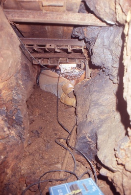

Um solch eine problematische Stelle zu bewältigen ist die Getriebezimmerung die praktischste Alternative für eine Aufwältigung! Alles andere ist eigentlich "Nonsens"! Je größer das Rohr ist um so mehr Kraft ist erforderlich und dann reicht ein kleines "Steinchen" in der Masse um das ganze Vorhaben auszubremsen. Da helfen auch keine "Bärenkräfte", das Rohr würde nicht den vorgegebenen Weg wählen oder sich hilflos verkeilen.
Auch müssen nicht riesige Stahlträger verbaut werden. Kurze Getriebe sind am effektivsten und lassen sich relativ einfach einbauen. Legt sich dem Treibeisen ein "Steinchen" in den Weg so hat man die Möglichkeit es relativ problemlos zu entfernen. Das braucht zwar alles viel Zeit und Geduld, wird aber mit Erfolg belohnt!
Wir haben in den letzten 10 Jahren ganze Gangstrecken mit bis zur Tagesoberfläche durch gebauten Abbauen mittels stählerner Getriebezimmerung problemlos bewältigt. Dabei handelt es sich nicht um Abschnitte von 50 cm, sondern fast 40m die an einem Stück durchfahren wurden!
Auch wenn es eng zugeht, für diverse Schweißarbeiten am Getriebe ist immer Platz!
Erzberg (1).jpg (71.2 KiB) 16860 mal betrachtet
Fertiges Getriebe durch eine bis zur Tagesoberfläche durch gebaute und anschließend verfüllte Gangstrecke der Altvorderen.
