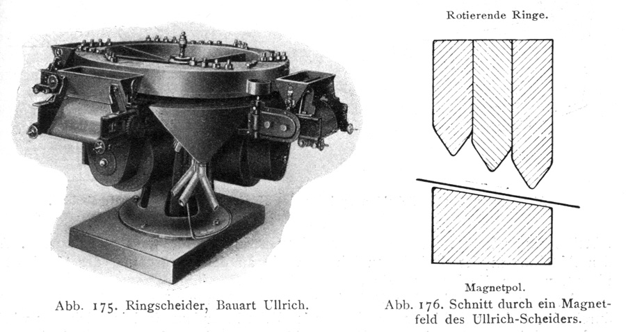

Ergänzend noch was deutschsprachiges aus TREPTOW, E. (1925): Grundzüge der Bergbaukunde, 2. Band, Aufbereitung und Brikettierung, 6. Aufl., S. 130 f.:
Die magnetischen Ringscheider
Sie vereinigen, symmetrisch um eine senkrechte Achse angeordnet, eine größere Anzahl Magnetfelder und sind daher besonders leistungsfähig.
Zu den neueren Bauarten gehört der Ringscheider Bauart Ullrich des Grusonwerkes. Um eine senkrechte Achse sind radial Elektromagnete fest ange¬ordnet. Über ihnen kreisen um die senkrechte Achse mehrere magnetisierbare, unten zugeschärfte Ringe, die für die Magneten als gemeinschaftlicher Anker und Gegenpol dienen. Der Scheider kann sowohl für Trocken- als auch für Naßscheidung eingerichtet werden und für stark- und schwachmagnetische Stoffe Verwendung finden. Abb. 175 zeigt in der Ansicht einen Trockenscheider mit vier Polen, je einer ist rechts und links sichtbar, die Zuführung des Gutes findet hier durch Bänder ohne Ende statt. Vorn in der Mitte befindet sich einer der Austräge für das magnetische Gut. Abb. 176 gibt schematisch den radialen Schnitt durch ein Magnetfeld. Der Magnetpol ist von außen nach innen abgeschrägt, darüber läuft das Band ohne Ende mit dem Gute, die drei kreisenden Ringe, deren Höhenlage durch Stellschrauben je nach der Beschaffenheit des Gutes verändert werden kann, sind so eingestellt, dass ihre Entfernung vom Magnetpol von außen nach innen allmählich kleiner wird, dadurch nimmt die Stärke des Magnetfeldes zu. Das Band bewegt sich von links nach rechts. Von dem ersten Ringe wird das stark magnetische Gut angezogen, während der zweite und dritte Ring auch das schwächer magnetische Gut anziehen. Das unmagnetische Gut verläßt rechts das magnetische Feld. Bei der Naßscheidung wird die Trübe mittels Gerinne so durch das magnetische Feld geführt, daß die Ringschneiden die Oberfläche der Trübeschicht berühren. In dem Zwischenräume zwischen je zwei Magnetfeldern hört die magnetische Anziehung auf, das Korn fällt ab oder wird wohl auch durch Abstreicher in eine Anzahl Fächer abgestrichen, die der Zahl der Ringe entsprechen. Mit diesem Apparat ist es z. B. gelungen, norwegische Hämatite, die schwachmagnetisch sind, bis zu 60 % und mehr Eisen anzureichern.
[Abb. 175, 176]
Der in den malaiischen Staaten zur Trennung von Wolframit und Zinnerz neuerdings verwendete Scheider der Rapid Magnetting Co. ist nichts anderes als ein in England unter zwangsweiser Enteignung deutscher Patentrechte gebauter Ullrich-Scheider. Aus Konzentraten mit 40 % Wolframtrioxyd und 35 % Zinnerz wurde ein Produkt mit mehr als 70 % Wolframtrioxyd und mit nur 0,18 % Zinngehalt erhalten1).
1) Metall und Erz, 1917, S. 140
