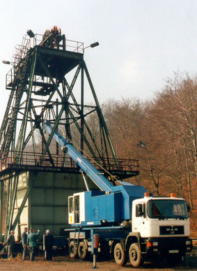

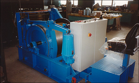

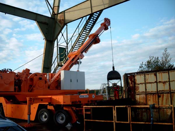

Drei Windentypen.
Bei den mobilen kommst du ohne Fördergerüst aus, die Befahrungswinde benötigt eins!
Mobile Schachtwinde.jpg (56.2 KiB) 10713 mal betrachtet
Mobile Befahrungswinde.jpg (66.61 KiB) 10713 mal betrachtet
Befahrungswinde 10kN.jpg (70.58 KiB) 10713 mal betrachtet
