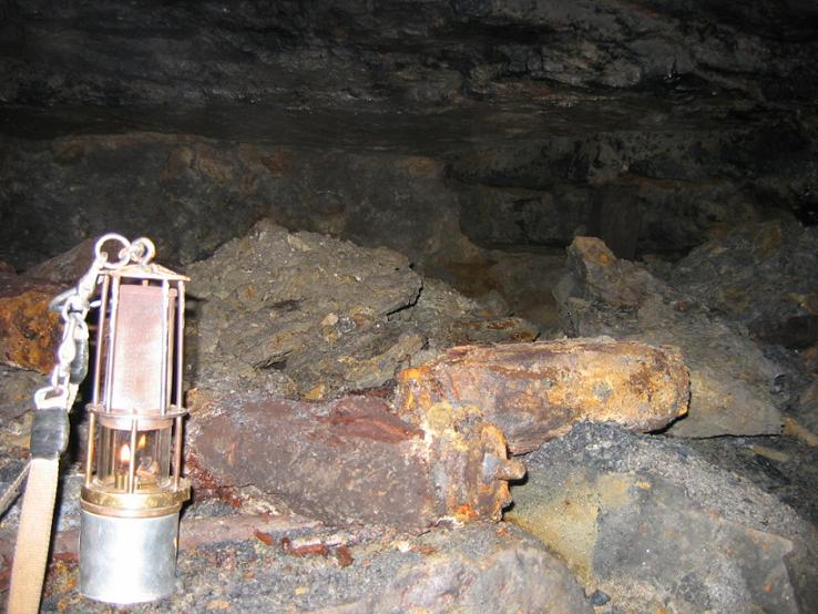

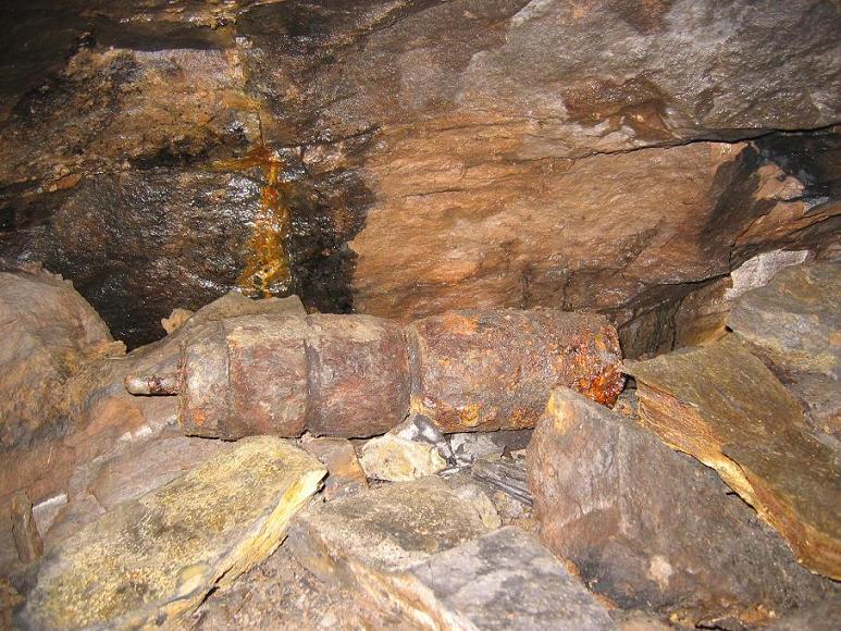

Beim Aufwältigen des Bremsberges zwischen den Stollen 2 und 3 haben wir das nachfolgendes entdeckt. Der Bremsberg ist gut 53m lang. Die gefundenen Teile lagen etwa bei 23m. Bis an diesen Punkt hätte man eine Bremsbergförderung einrichten können. Etwa sechs Meter oberhalb der Fundstelle beginnt die Durchörterung der Überschiebung.
Haspelwelle oder Doppelradachse eines Förderwagens zur Bremsbergförderung?

da ist ziemlich eindeutig eine haspelwelle mit dem dazugehörigen auflager.
die teile hast du schon richtig zusammengelegt.
in den beiden enden der welle steckt je ein eiserner haspeldorn, von denen mindestens einer ein auge hat (ein - oder zweimännischer betrieb); dein dorn hat kein auge.
bei einem reinen bremshaspel könnte der krummzapfen aber auch entfallen..
dazwischen ist die welle nur aus holz und in diesem fall weg gefault.
die eisenringe gehören auch dazu und sollen ein spalten der hölzernen welle verhindern.

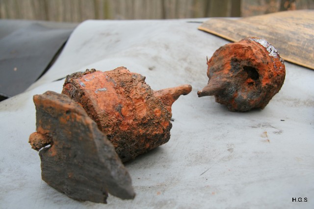

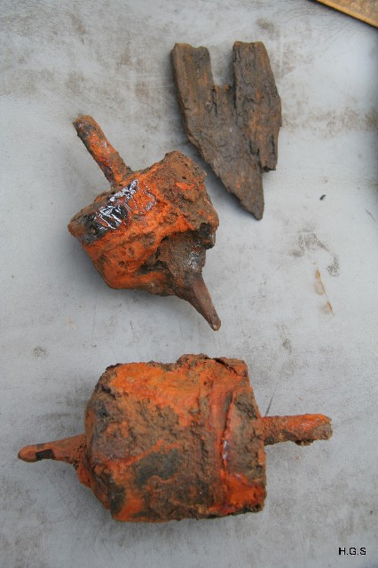

Tragrolle für das Bremsbergseil, siehe unten.

bei einer rolle zur seilführung wird man zirkuläre kerben vom seil erwarten, bei einem haspel nicht.
nun ist wohl ausgerechnet dieser teil vergammelt..

Stimmt, die auf meinem Bild liegen auf einem Haufen ReserverollenMichael_Kitzig hat geschrieben:bei einer rolle zur seilführung wird man zirkuläre kerben vom seil erwarten, bei einem haspel nicht.

Erst einmal Danke für die Antworten. Die Teile sind ( wahrscheinlich ) aus der letzten Betriebsperiode der Lagerstätte, der von der Zeche Graf Wittekind. Dann sind die Teile ziemlich genau aus dem Jahr 1868, dem Jahr der Vermessung des Grubengebäudes. Älter können sie eigentlich nicht sein, den sie lagen Streckenmittig. Die davor liegende Betriebsperiode, die der Zeche Schleif(f)mühle hat diesen Bereich etwa 1750/60 in Verhieb gehabt. Die Teile hätten dann mitten im Streb gelegen.

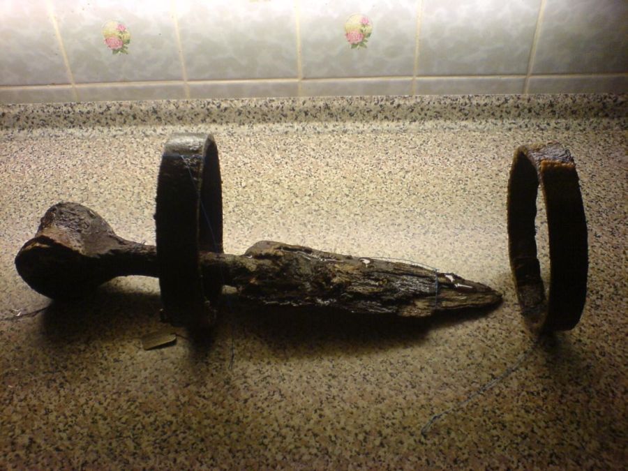

gerade beim auspacken einer umzugskiste gefunden:
haspeldorn für krummzapfen und die dazu passenden ringe.
bei der obigen beurteilung hab ich einen fehler gemacht: nicht auf die dimensionen geschaut!
die rollen dürften wohl kleiner gewesen sein..

Nein, Micha, hast Du nicht! Es gibt nachweislich Rundbäume mit einem derartig kleinen Durchmesser. Diese wurden vor allem in beengten Verhältnissen verwendet, wenn eine besonders große Übersetzung notwendig war weil nicht ergonomisch gehaspelt werden konnte (natürlich auf Kosten der Fördergeschwindigkeit). Eine Seilführungsrolle düfte sich von einem Rundbaum vor allem dadurch unterscheiden, daß der Rundbaum eventuell länger war und mindestens ein Dorn seitlich abgeflacht war um das Horn auf zu nehmen.
