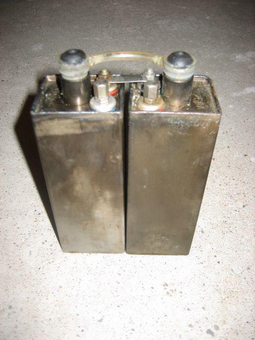

Ich muss wissen, wieviel ml Lauge ich in eine Zelle der Friewo Typ 14201 einfüllen muss. Da man ja durch die Akkus nicht durchschauen kann, weis ich nicht wieviel drinnen ist, also müsste ich die richtige Menge vorher abmessen.
Nochmal danke an die die mir geholfen haben.
Jetzt steh ich aber schon vorm nächsten Problem:
- Akku.jpg (63.09 KiB) 8153 mal betrachtet
