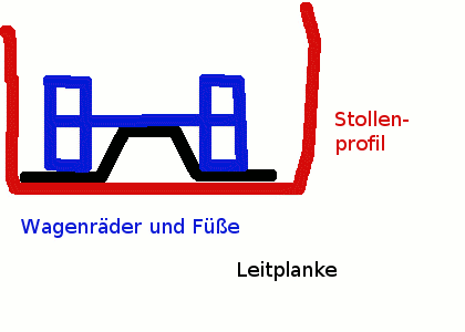

Nun hatte eines unserer Mitglieder die Idee, daß man von den uns möglicherweise für einen Verbau zu Verfügung gestellten Leitplanken ein paar als Schienen zweckentfremdet könnte, auf denen dann ein Wagen fährt.
Eine umgedrehte Leitplanke ( das Profil findet sich unter http://www.kvsgmbh.com/Bilder/Profil_B.jpg ) als Schiene hätte den Vorteil, nur in der Mitte eine Führungsspur für den Wagen zu bieten uns die seitlichen Bereiche der Sole als Lauffläche zu erhalten ohne die Höhe weiter zu schmälern. Die Ränder könnte man absägen um die Unfallgefahr zu minimieren.
Die Frage ist nun ob Ihr jemanden kennt, der schon Leitplanken als Schienenersatz benutzt hat und der uns vielleicht ein paar Tipps geben kann? Es geht in der Hauptsache um die Führung des Wagens.

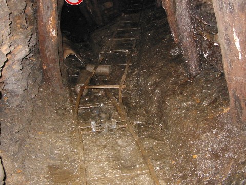

Hallo Dirk,
erst einmal ein herzliches Glück Auf und willkommen im Forum der GAG. Im Besucherbergwerk Graf Wittekind haben wir auch Strecken mit Höhen von knapp über einem Meter und durch die herausgeschrämten Förderbahnen teilweise Sohlenbreiten von auch nur 40cm. Ich habe 2,0m lange Gleisrecks mit einer Spurbreite von 30cm und die entsprechenden Förderwagen bauen lassen. Die Förderwagen ragen nicht über die Gleisreckbreite heraus. Vielleicht auch eine Lösung für euch.
Der Vorschlag mit den Leitplanken ist auch nicht zu verachten. Laßt aber die seitlichen Hochkantungen dran, dann dienen sie als Führung für die Räder. Ihr könnt dann die Achse oberhalb der " Mittelführung " laufen lassen und weniger Reibkräfte zu überwinden.
Beide Fördersysteme könnt ihr mannlos betreiben, mit " Haspelknechten " vor dem Stollen und vor Ort.

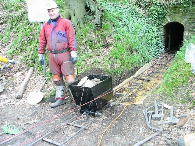

- 360_1167251885_Förderwagen_Graf_Wittekind.jpg (99.65 KiB) 15896 mal betrachtet
Glück Auf Dirk,
wir haben als Hilfsmittel für solche Grubenbaue zum einen eine kleine Grubenbahn mit 300mm Spurweite.
http://www.lehrbergwerk.de/component/op ... temId=3876
Sowie eine Einschienenhängebahn :
http://www.lehrbergwerk.de/component/op ... temId=4304

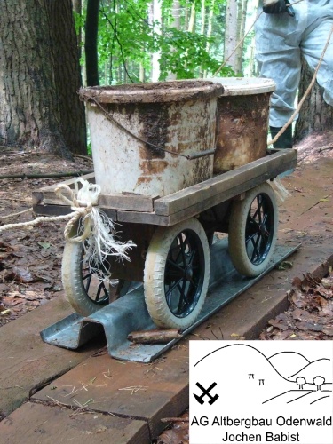

Danke für eure schnellen Antworten Horst und Fauli.
Das Bild von Horst mit dem Förderwagen hatte ich mir schon angesehen. Sieht sehr professionell aus!
Auch das mit dem Seilzugbetrieb haben wir innerhalb unserer AG schon diskutiert. Welche Streckenlängen habt ihr damit maximal realisiert?
Habt ihr den Seilzug auch aus EX-Schutzgründen eingestzt? Wegen der Kohle meine ich?
Der Antrieb ist kein Problem. Den bekommen wir zusammen, ob mit E-Motor und Getriebe auf dem Wagen oder per Seilzug. Hauptsache man
muß nicht mehr mit dem Eimer kriechen.
Die Hängebahn finde ich richtig toll. Nur hab ich momentan nichts woran ich eine aufhängen könnte. Der Fels ist dermaßen weich, daß man ihn nicht einmal scharf anschauen will. Mal schauen ob wir so etwas auf einer unserer anderen Baustellen realisieren können. Wie funktioniert denn der Helmabweiser und hat den mal jemand ausprobiert?
Das Problem ist halt das liebe Geld, so wie immer. Könnnt ihr mir sagen was ihr für Kosten pro Meter Gleis veranschlagt?
Die Planken bekommen wir gestellt und so werden wir die nächste Zeit damit experimentieren.

Schöne Idee mit den Leitplanken. Wenn ich mir das B-Profil so ansehe, möchte ich folgenden Vorschlag machen:
Auf den Grabbeltischen der Baumärkte bekommt man für wenig Geld Möbelrollen für den Umzug. Die sind wenige cm flach und haben zwei Reihen mit kleinen Rollen drunter. Leider finde ich z.Zt. kein Bild, da ich die Rollen nicht finde
Von diesen Rollen nimmst Du vier Stück, blockierst den eventuell vorhanden Drehteller uns baust mit ein paar Kanthölzern für den Abstand Deinen Hunt drauf. Von der Breite sollten die super im Profil laufen.
Allerdings lassen sich diese Rollen an den Stosstellen der Leitplanken wahrscheinlich nicht zurück in den Stollen ziehen. Schwirig dürfte auch Dreck werden, da die Rollen recht klein sind.
Alternativ würde ich normale Laufrollen montieren und zum Steg in der Mitte nochmal kleinere Rollen zur Führung montieren.

Hallo Dirk,
zwei Fotos von den Gleisrecks in unserem Besucherbergwerk. Die Räder der Hunte sind kugelgelagerte Spurkranzräder. Du verlierst max. 30mm Höhe im Stollen. Die Wagen sind so gebaut, dass man in gebückter Haltung ohne anzuecken die Hunte stoßen kann.

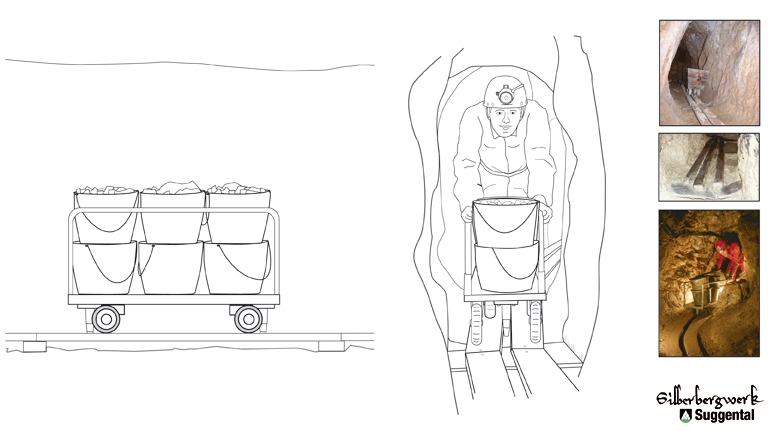

Förderung im Bergwerk Suggental
Hallo Dirk,
anbei sende ich Dir eine Zeichnung zur Illustration der Förderung in den alten Stollen im Suggental.
Eine Fahrt transportiert je nach Kondition 6-9 Eimer auf einer Strecke von zur Zeit knapp 200 Meter. Da wir auch Vor Ort keine Maschinen einsetzen, sprich von Hand die Eimer mit Abraum füllen, kommt es immer wieder vor, dass die Förderung schneller abläuft als Vor Ort gefüllt wird.
Wenn die Strecke nochmals 100 Meter länger sein wird, muss ein zweiter Wagen eingesetzt werden.
Herzlich Glück Auf aus Freiburg
Andreas
Andreas

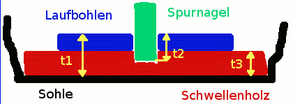

Hallo Dirk,
Auf der Skizze oben siehst du sehr gut, wie das System bei uns funktioniert. Damit kommen wir auch durch Stollenbereiche, die Eurer Hoehe von 1,35m entsprechen. Es ist das Ergebnis aus 25 Jahren Förderung untertage in mittelalterlichem Bergbau...
Zu deiner Frage bezueglich t1, 2 und 3: Ich kann Dir da keine exakten Werte nennen, da diese auch bei uns unterschiedlich sind. Generell gilt: ausprobieren! Die Schwellenhölzer kann man ggfs. ganz weglassen und den Huntlauf direkt in der Sohle verduebeln. Dazu muss die Sohle allerdings sehr eben sein. Die Hauptfunktion der Schwellenhoelzer ist ja gerade, einen ebenen Verlauf der Huntbretter zu garantieren. Die Dicke der Hoelzer ist bestimmt von deren Funktion: Sie muessen einfach halten - auch 9 Eimer a 10 l gefuellt mit Schwerspat (Dichte 4,5 g/cm...).
Folgender Vorschlag an Euch: Huntläufe ohne Schwellen, verduebelt in der Sohle. Dicke: 3-4 cm, Breite pro Lauf ca. 15cm. Der Spurnagel kann ein einfacher Holzzapfen sein, ein drehbarer ist bei geradem Stollenverlauf nicht noetig. Dessen Länge richtet sich natuerlich nach der Dicke der verwendeten Huntbretter. Unter den Hunt selbst verbaut ihr kleine Gelenkrollen aus dem Baumarkt mit kleinem Durchmesser. Und dies ist DER enntscheidende Vorteil gegenueber Leitplanken: Ihr koennt hier einen Rollendurchmesser von nur 5 cm nehmen, waehrend ihr bei Leitplanken erst einmal den zentralen, erhobenen Teil mit ca. 10 cm Hoehe überwinden muesst - also Rollen mit mind. 20 cm (!) braucht. Somit habt ihr, bei Holzausbau, schon 15 cm gespart.
Was noch gegen Leitplanken spricht: Die Spur wird Euch laufend verdrecken. Dann bleiben die Rollen hängen, gehen kaputt, man muss die Spur dauernd saeubern. Das alles gibts bei Holzschienen nicht. - die kann man einfach sauberfegen (kein Scherz).
In diesem Sinne Glueckauf!

Bei einem schnurgeraden Stollen kann der Hunt (theoretisch) beliebig lang sein, deshalb würde ich die Höhe der Reifen nicht gelten lassen. OK, vergessen wir die Möbelrollen, die sind zu schmutzempfindlich.
Man nehme vier Sackkarrenreifen (bei Westfalia für zusammen 30 EUR zu haben), zwei passende Achsen, schraube die unter ein dickes Brett und baue auf dieses Brett den Kübel auf. Falls die Reifen zu sehr am Steg scheuern, müsste man wie bereits erwähnt dort noch kleine Laufrollen zur Führung anbringen. Obacht, der Schwerpunkt liegt ungünstig weit oben.

Noch eine andere Alternative(2tes Bild)
Dürfte aber bei dem Profil schon etwas eng sein.
http://emser-bergbaumuseum.de/stollen.html

@ Andi-P: etwas ähnliches hatte ich auch schon im Auge gehabt.
http://www.dself.dsl.pipex.com/MUSEUM/L ... rennan.htm

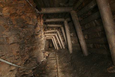

Re: Leitplanke als Schienenersatz?
Hallo miteinander,
nachdem wir hier vor mehr als einem Jahr die Möglichkeiten zur Förderung diskutiert
haben, möchte ich dem Forum eine Rückmeldung über unsere Umsetzung geben.
Vielen Dank an Jochen der mir die Bilder zur Verfügung gestellt hat.

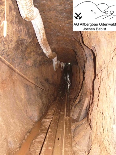

Wir haben nun seit letztem Jahr unsere „Grubenbahn“ im Einsatz. Da die bis jetzt
aufgewältigte Strecke kerzengerade verläuft funktioniert alles wunderbar und die
Anzahl der Fehltage aufgrund von Rückenproblemen hat sich deutlich reduziert.
Nur zur Erinnerung der Stollen hat eine Höhe von ca. 1,35m Höhe, eine Solen.- und
Firstenweite von ca. 40cm und ist mittig ca. 60cm breit.

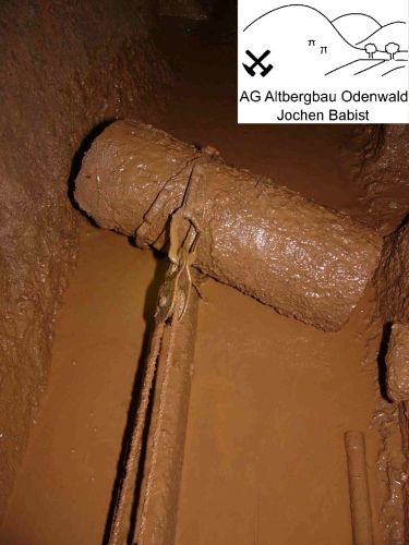

Die Bahn besteht aus umgedrehten Leitplanken und der „Hund“ wird über eine Um-
lenkrolle durch eine Person vom Mundloch aus betrieben. Den „Hunt“ hat und ein
befreundeter Handwerker aus Bewehrungsstahl und einem Kinderwagen zusammen
geschweißt. Die Führung auf der Leitplanke wird durch zwei ausgeschnittene Holz-
bretter realisiert. Es gibt kein störendes Verkanten oder eine erhöhte Reibung die
beim Ziehen negativ auffallen würde. Weiterhin zeigt sich, dass die hohen
schmalen Reifen des Kinderwagens sich im Matsch bewähren, da die Räder zwar
verschmutzen, es jedoch zu keiner Klumpenbildung kommt die das Rad bremsen
würde.
So weit ein mal eine kurze Rückmeldung zur Fördertechnik aus dem Odenwald.
Ein herzliches Glück Auf von der badischen Bergstraße
Dirk
würde.
Dirk
- Hunt_Führung.jpg (143.96 KiB) 14576 mal betrachtet
- Hunt1.jpg (102.83 KiB) 14573 mal betrachtet
- Umlenkrolle.jpg (134.8 KiB) 14571 mal betrachtet
- Stollen_mit_Plankenbahn1.jpg (90.25 KiB) 14571 mal betrachtet
