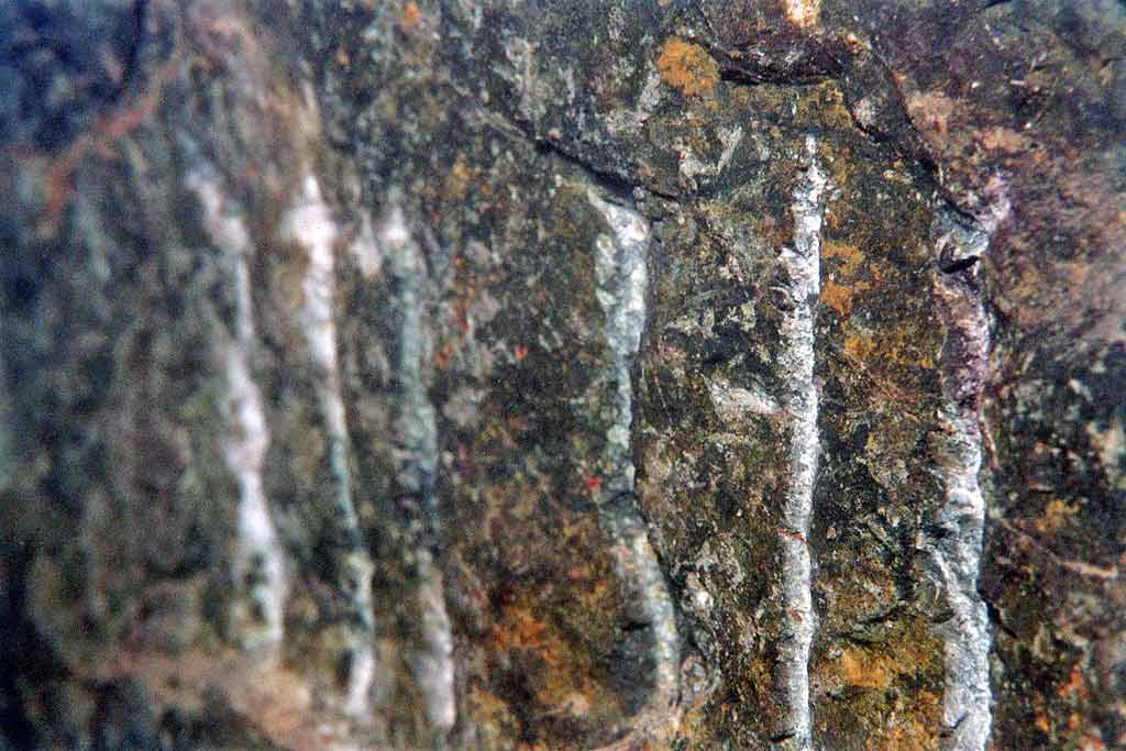

Glück auf,
in der unter Wasser stehenden Grube, wo die Feuersalamanderlarven beobachtet werden (Harz-Ost) habe ich auf ca 21m Wassertiefe diese Zeichen fotografiert.
Komischerweise sind sie mir bisher nie aufgefallen.
Vielleicht kann ja jemand dazu was beitragen, um was für Striche es sich handelt.
Da es sich hier um Altbergbau handelt, könnten sie in der Zeit zwischen 1738 un 1742 entstanden sein.
Gruß
dER qUERTAUCHER
(97.86 KiB) 2569-mal heruntergeladen

Wie groß sind die Zeichen ?

Sieht aus wie ganz gewöhnliche Schlegelspuren.
Und da es sich um Altbergbau handelt, is das auch wahrscheinlich.

solche zeichen aus dem harz hatten wir doch schonmal hier im forum. waren das nicht die "zähltafeln"?

naja, zumindest /arbeitstitel/ zähltafeln.
kommt immer auf den ort an, an dem sie eingeschlagen sind.
gibt auch noch ne menge anderer möglichkeiten.
mich interessiert aber nochmal, woher die helle farbe der striche kommt.
die sind ja unter wasser, also kann man ausschließen, dass es das *gesteinsmehl* vom einschlagen der stiche ist. sinter? farbe?
jemand eine vermutung?

Beitrag von HGS »
Hi,
sind die Zeichen negativ oder erhaben?
Ich habe den Eindruck auf dem Foto, als wenn diese Striche erhabene Sinterrippen oder deren Reste sind.

Ich würde mich auch der Meinung von HGS anschließen. Siehst aus wie erhabene Versinterungen die von einer zusätzlichen Oxidschicht(z.B.: 3. von links) überzogen sind. Dagegen spricht allerdings die ziemlich deutliche Abgrenzung, ebenso wenn's die einzigen sind!???? Oder doch nur Reste von dicken Nasen die runtergelaufen sind. Weiße Schlägelspuren im Altbergbau der zu dem noch unter Wasser steht?? Gibt es sowas überhaupt??

Oder sind die "weißen" Striche nur Spiegelungen durch das Wasser und durch den Blitz beim Fotografieren??? :?

René_M hat geschrieben: Weiße Schlägelspuren im Altbergbau der zu dem noch unter Wasser steht?? Gibt es sowas überhaupt??
Gruß René
naja, ganz ausschließen würde ich es nicht. das gesteinmehl kann sich auch in "trockenen zeiten" durch feuchtigkeit oder anders wieder so verfestigt haben, dass das langsam ansteigende wasser es nicht lösen kann/konnte.
Beiträge: 2492
Also für mich sehen die Striche keinesfalls erhaben aus. Vielleicht hat der Quertaucher mal drübergefühlt, dann hätten wir Gewißheit.
Warum die nun weiß sind - wer weiß... ;)

Beitrag von Quertaucher »
Hai,
gefühlt hat er nicht, dazu war auch gar keine Zeit mehr.
Wenn ich recht erinnere war da auch nix erhaben dabei.
Nach dem Anschauen der "Harzer Zähltafeln", insbesondere der vom 6.2.04 und 6.2.05 tendiere ich dazu, daß dies etwas ähnliches sein dürfte.
Sollte ich die Stelle wiederfinden, werde ich mal genauer darauf achten.
Beim TG vom 15.03. hatte ich aber schon genug andere Problemchen, so daß ich aus Sicherheitsgründen dort nicht länger bleiben konnte, damit die Atmung nicht beeinträchtigt wird durch Luftmangel...
Vielen Dank für die rege Anteilnahme; hatte ich nicht so erwartet.
Schaun wir mal, was sich morgen so finden läßt.
