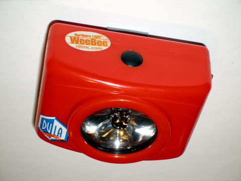

Neue LED-Kopflampe
Die Firma Northern Lights hat eine neue LED-Kopflampe unter der Bezeichnung 'WeeBee' herausgebracht. Sie wird, wie für Lampen dieser Firma üblich, bei uns von Durstmüller (DULA) vertreiben. Die Lampe hat eine 1W LED als Hauptlicht und zusätzlich ein Nebenlicht. Die Brenndauer beträgt 14h bei 10h Ladezeit. Das Ganze ist nur 160g schwer.
Die Lichtausbeute entspricht in etwa einer Oldham Type G.
- WeeBee
- weebee_a.jpg (47.67 KiB) 20262 mal betrachtet

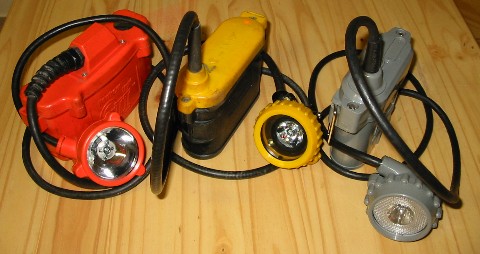

Ich nutze für untertage die drei abgebildeten Lampen.
1. Die Northern Light GLL 62D51 LED
2. Die polnische Faser LN-10 LED
3. Die russische RW SI LED
Alle drei haben ein tolles Licht, alle um die 2300 Lux.
Alle drei haben NICd - Trockenakkus.
Alle drei eine Leuchtdauer > 12h bei Hauptlicht und um die 20h bei Nebenlicht.

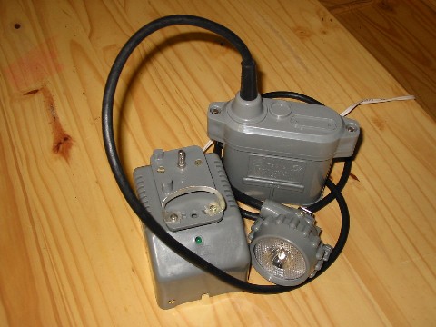

Russische Bergbaulampe
Die russische RW SI kann bei mir mit Ladegerät erworben werden. Preis: 125 € incl. Ladegerät und Versand.
Hier einige Daten:
Akku: NiCd 3,6V, 5Ah
Ladezeit: 10h
Brenndauer Hauptlicht: > 12h
Schutzklasse: IP 54
Gewicht: Akku 900gr, Lampe 200gr.
Hier einige Daten:
Ladezeit: 10h
Schutzklasse: IP 54
