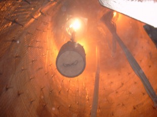

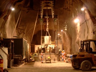

Hier noch zwei Fotos von Sedrun 2.
1. Blick von unten in den gebohrten und geankerten Schacht.
2. Schachtkopf mit Kübelförderung.

Claudia_Redantz hat geschrieben:12m/s? wuuuaaaahhhh :explode:
ich durfte auf der 415 in drosen mal mit 18 m/s rein und raus - uuuhhhaaahhh :geil:
