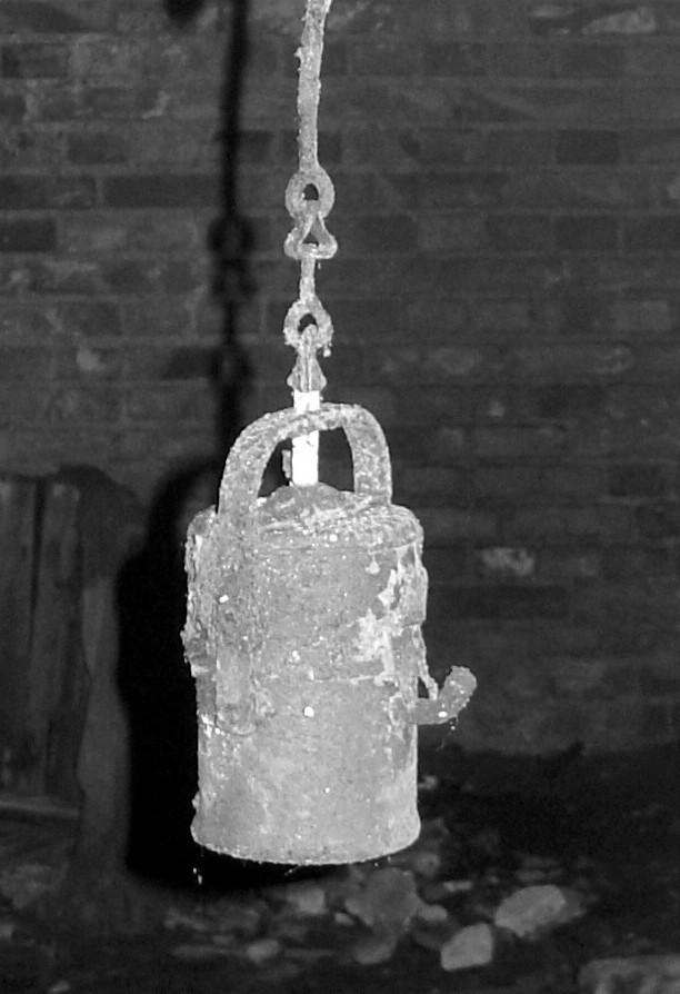

Glück Auf Kameraden,
da ich mich mit Lampen gar nicht auskenne , hätte ich von den Fachleuten gerne mal gewußt um welchen Typ es sich iauf dem Foto handeln könnte . Ich bin fast sicher das diese Lampe in einer Kaligrube verwendet worden ist . Könnt ihr mir helfen . Eventuell auch Altersangabe so etwa übern Daumen ????

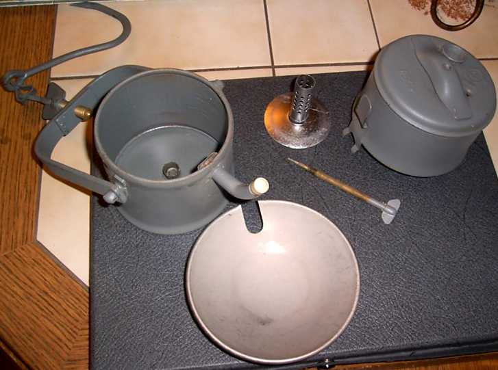

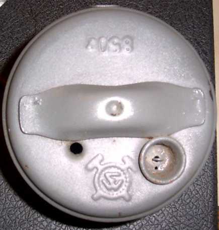

Typische Einheitslampe, dem Wirbel nach zu urteilen eine F&W 850z. Wurde nach dem Krieg auch von GLZ noch gebaut. Baugleich auch von Fazer/Pl und evtl. noch weiteren ehemaligen F&W-Werken gefertigt.
Laß sie so, wie sie ist, Restaurieren lohnt nicht, dafür gibt es viel zu viele neue, ungenutzte Lampen dieses Typs. So wie sie ist, ist es wenigstens authentisch.
edit: schnell noch Fotos von einer ungefahrenen Lampe von 1945 gemacht.
