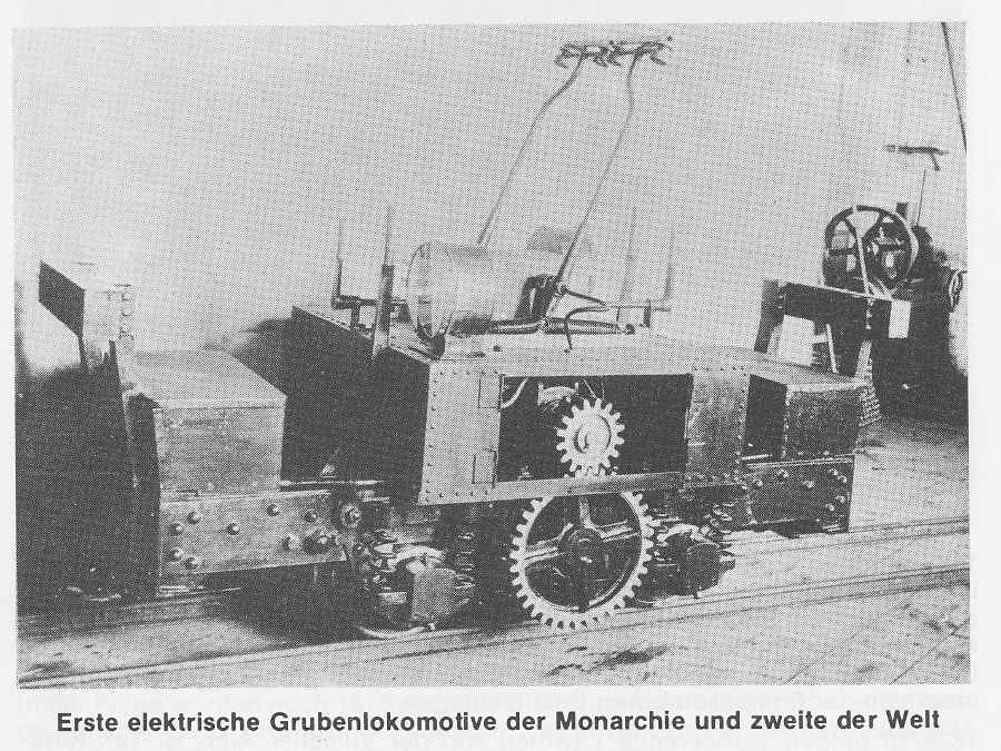

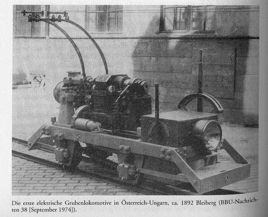

Hallo Ihr, es sei mir hier verziehen falls ich hier Unwahrheiten verbreitet habe. Unsere Literatur schrieb hier immer das es sich um die erste elektrische Grubenbahn in der österreich-ungarischen Monarchie u. Europas handelt.
Habe hier auch ein Bild von dieser:
http://www.bergbauverein-bad-bleiberg.a ... 2&imgid=51
Werde mich noch mal genauer auf die Suche begeben um da Klarheit zu schaffen.
Herbert
Herbert

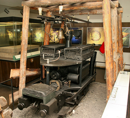

... wenn ich das richtig sehe, haben wir jetzt DREI erste Loks.
Meine stammt nämlich aus dem heutigen Polen, dann hätten wir Sachsen und Bleiberg.
Die im Dt Museum jedenfalls steht dort, weil es die erste in Deutschland war. Nun heißt es recherchieren - die im Museum werden doch wohl nicht Unrecht haben
wolke.
wolke.

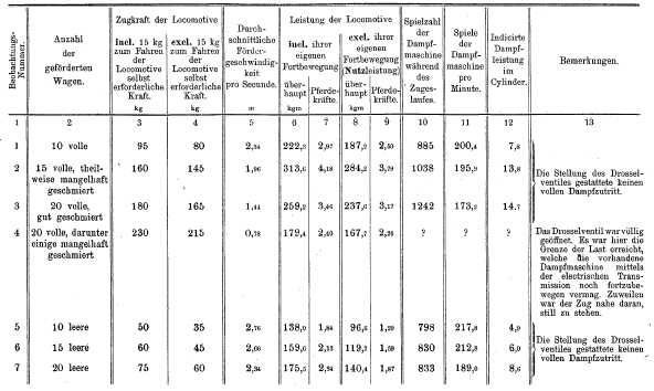

Also, habe mal nachgelesen in "Die Grubenbahnen des Freitaler Steinkohlen- und Uranerzbergbaus" :
Siemens baute die erste Elektrolok der Welt 1878. Zu der Anlage im Oppelschacht heißt das man auf keinerlei Erfahrungen zurückgreifen konnte beim errichten und daher in den ersten Jahren viele Fehler beheben musste. Das bestätigt mich ja in meiner Annahme das dies die erste Bahn dieser Art war.
Die erwähnte Grube in Polen (Beuthen, Oberschlesien) erhielt ihre erste Lok wohl erst 1883, ebenfalls von Siemens.

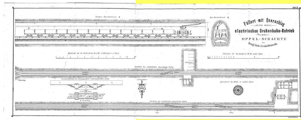

Die 1882 steht jedenfalls; im sächsischen Jahrbuch von 1883 findet sich ein längerer Bericht über die Einführung der Lokförderung auf dem Oppelschacht. Verständlich, wenn man bedenkt, was das damals für eine Sensation war.
Ist ein bissel länglich, aber ich zitiere trotzdem mal den gesamten Artikel:
Die
electrische Grubeneisenbahn
beim Oppelschachte des Königlichen Steinkohlenwerkes
zu Zaukeroda.
Von Oberbergrath B. R. Förster, Director daselbst.
Hierzu Tafel u.

Der 5. Hauptquerschlag ist mit den auf Tafel II ersichtlichen Dimensionen
ausgewölbt und mit doppeltem Schienengleise versehen, welches in söhliger
Lage auf der die Wassersaige W überspannenden Gewölbmauer M aufruht.
Diese gesammte Anlage bestand bereits vor der Einrichtung des electrischen
Betriebes, indem sie bis dahin zur Pferdeförderung benutzt wurde.

. Bei diesen Anlagskosten und bei der angegebenen Leistungsgarantie war
ein wesentlicher öconomischer Vortheil der electrischen Eisenbahn im Vergleiche
zur vorherigen Pferdeförderung bereits in Voraus bestimmt berechenbar.

Die electrische Locomotive selbst ist symmetrisch gebaut und hat an
jedem Ende einen Sitz für den Führer, der somit jedesmal, je nach der Fahrrichtung
am hinteren Ende sitzend und über die Locomotive wegsehend, der
vorliegenden Bahnstrecke seine Aufmerksamkeit zuwenden bann. Vor ihm
hängt die Alarm-Glocke und die Signallaterne. Vor jedem der Führersitze
befinden sich zwei Kurbeln, wovon die eine die Bremsen bewegt, während die
andere Kurbel die Ein- und Ausschaltung des electrischen Stromes bewerk-
43
stelligt. Mittels der letzteren Kurbel bewirkt man ebenso auch die Stromumschaltung,
um die Vor- und Rückwärtsdrehung der electrischen (Secundär-)
Maschine und damit die Vor- und Rückwärtsbewegung der electrischen Locomotive
zu ermöglichen. Der Führer kann also von jedem Sitze aus die
Locomotive beliebig vor- und rückwärts fahren sowie rasch stillstehen lassen.

Die Einrichtung der Schienenbahn, aufweicher der electrische Betrieb
stattfindet, ist folgende: Der Querschlag ist doppelgleisig mit Stahlschienen
von 65 mm Höhe, 50 mm Fußbreite und 6,77 kg Gewicht pro Meter Schienenlänge
belegt. Dieselben sind durch Laschen mit einander verbunden.
Die Gleise haben
0,566 m Spurweite.

Das südöstliche Gleis dient für die Vollzüge, das nordwestliche für die
Leerzüge. Es hat daher die Mannschaft Anweisung, den Zügen stets rechts
zu weichen. Da immer nur ein Zug in Bewegung ist, so bleibt eine Gefahr
für dieselbe ausgeschlossen.
Der Betrieb der electrischen Eisenbahn findet auf eine active Lauge von
620 m statt, d. h. auf diese Länge werden vom Schachte nach dem Flötze
zu die leeren und ebenso umgekehrt die beladenen Züge von der electrischen
Locomotive bewegt. Der übrige Theil des im Ganzen 720 m langen Querschlages
wird zum Aufstellen der Züge an den beiden Querschlagseuden benutzt.
Ein besonderes Rangirpersonal ist zu dieser Zugsaufstellung nicht erforderlich.
Vorn am Oppelschachte schiebt der Anschläger die aus dem
Schachtfördergestelle gezogenen leeren Hunde sogleich iu das Leergleis hinein
bis unmittelbar hinter die 1. Weiche; hinten am anderen Querschlagsende
aber gelangen die Züge dadurch zur Aufstellung, daß die Pferde die Vollwagen
aus den einmündenden Hauptstrecken direct auf das Vollgleis des
Querschlags fahren, in welches ebenso auch die in dem Bremsschachte S]_
herabkommeuden Vollwagen von dem Bremsschachtanschläger direct eingedreht
werden.
Die mit dem Vollzuge auf dem Vollgleise nach dem Schachte zu gekommene
Locomotive geht vom Vollgleise mittels der 1. Weiche nach dem
Leergleise über, stellt sich an den hier ihrer wartenden Leerzug hinten an
und stößt denselben- schiebend auf dem Leergleise vorwärts den Querschlag
entlang-bis unmittelbar hinter die an dessen Südwestende befindliche 3. Weiche.
Hier überläßt die Locomotive den Leerzug der Weiterbewegung durch Pferde.
Sie selbst aber benutzt die 3. Weiche, um auf das Vollgleis überzugehen und
stellt sich hinten an den Vollzug an, welcher inmittels durch Menschenhand
auf dem Vollgleise unmittelbar vor der 3. Weiche nach dem Schachte zu aufgestellt
worden ist. Diesen Vollzug bewegt sie nun ebenfalls schiebend vorwärts,
und zwar auf dem Vollgleise nach dem Schachte zu bis unmittelbar
über die 1. Weiche hinaus, worauf sie, rückwärts fahrend, ihre Thätigkeit mit
dem Leerzuge von Neuem beginnt.

4. Kraftbedarf und Nutzleistung der electrischen Eisenbahn.
Von Interesse ist der. Vergleich
a) der von der electrischen Locomotive ausgeübten und auf den
Wagenzug übertragenen Zugkraft und Leistung mit
b) der von der Betriebsdampfmaschine gleichzeitig an die dynainoelectrische
(Primär-) Maschine abgegebenen Leistung sowie mit
c) der indicirten Dampfleistung.
Es wurden hierüber mehrfache Messungen angestellt, und zwar bei verschiedener
Wagenzahl, sowie einerseits bei leerem, andererseits bei beladenem
Zuge.
Was zunächst die unter ä, erwähnte Nutzleistung anlangt, so wurde
während der ganzen Fahrt die Zugkraft der Locomotive an einem
46
zwischen sie und den Zug eingescbaltenen Federdynamometer von Schäffer
und Budenberg abgelesen. Diese Ablesung geschah in gewissen, annähernd
gleichen Zeitintervallen, worauf aus den einzelneu Beobachtungen der Durchschnitt
für je einen Zugeslauf gezogen wurde.
So ergaben sich die in nebenstehender Tabelle zusammengestellten Beobacbtungszahlen,
zu denen im Voraus zu bemerken ist, daß für dieselben
Locomotivbelastungen, bei welchen man die Zugkraft bestimmte, ebenso auch
Indicatordiagramme am Dampfcylinder abgenommen wurden, um die Höhe
des DaiEpfverbraucb.es zu bestimmen. Die hierbei gewonnenen Resultate
finden sich in Spalte 12 eingeschrieben.
An diese letzteren Zahlen darf man indeß keine ganz strengen Ansprüche
bezüglich der Genauigkeit stellen, da die Abnahme von Indicatordiagrammen
bei so schnelllaufenden Dampfmaschinen nicht leicht ist.
Die wirkliche praktische Benutzung der electrischen Eisenbahn hat sich
derart herausgebildet, daß in Zügen von 15 vollen und von 15 leeren Wagen,
und zwar je nach der Dringlichkeit der Förderung und je nach der Leichtigkeit
des Wagenlaufes mit
2,25 bis 3 m Geschwindigkeit pro Secunde
gefördert wird. Der Zug durchläuft sonach die 620 m Förderlänge gewöhnlich
in 3'/2 bis ±l/s, meist in 4 Minuten. Die Spielzahl der Dampfmaschine
beträgt dann 225 bis 250 pro Minute.
Auf diese gewöhnliche höhere Leistung konnten jedoch die Versuche,
wie sie die Tabelle veranschaulicht, nicht ausgedehnt werden, weil hierbei die
Messung eine zu schwierige wurde.
Hätte dies geschehen können, so würden sich die folgenden Zahlen über
Nutzeffect und Dampfverbrauch noch etwas günstiger herausgestellt haben.
Aus Spalte 7 der nebenstehenden Tabelle ergiebt sich, daß die Leistung
der angewendeten electrischen Krafttransmission, d. i. das Product aus Zugkraft
und Geschwindigkeit der Locomotive am höchsten im Beobachtungsfalle
2 war. Sie betrug hier 4,is Pferdekräfte.
Fährt man dagegen, wie es im Betriebe oft der Fall ist, die 15 vollen
Wagen mit 3 m Geschwindigkeit, dann steigert sie sich auf
i^-?- = 6,4 Pferdekräfte.
75
Im Beobachtungsfalle 2 betrag (Spalte 12) die indicirte Dampfleistung
im Cylinder
13,8 Pferdekräfte.
Um für ebendiesen Fall den Wirkungsgrad der electrischen Transmission,
d. i. das Verhältniß der Locomotivenleistung (Spalte 7) zu. der von
der Dampfmaschine auf die Primärmaschine übertragenen Leistung zu bestimmen,
wurde die Primärmaschine von der Dampfmaschine abgelöst und
die Welle der letzteren mittels des Bremsdynamometers gebremst. Die Bremshebelbelastung
und der Dampfzulaß geschahen hierbei derart, daß dasselbe
Diagramm wie im ebenangegebenen Falle 2 der Tabelle erlangt wurde. Dabei
ergab sich als effective Leistung der Dampfmaschine
11,3 Pferdekräfte.
Tabelle: 1883_tab.jpg
48
Bei der erwähnten Übereinstimmung der Indicatordiagramme ist ebendiese
effective (Nutz-) Leistung der Dampfmaschine auch in dem durch obige
Tabelle veranschaulichten Beobachtungsfalle 2 anzunehmen, in welchem die
Leistung der Locomotive
4,i8 Pferdekräfte
betrug.
Nimmt man an, es belaufe sich die von der electrischen Transmission
auf die Zahnräder der Locomotive ausgeübte Leistung in Folge der Reibungsverluste
in den Rädern u. s. w.
25% mehr
als die von den Locomotivrädern ausgeübte, so würde als Nutzleistung
der electrischeu Transmission
( 25 \
l + — — - J . 4,i8 = 5,22 Pferdekräfte
angenommen werden können.
Der Wirkungsgrad der electrischen Transmission berechnet sich
hiernach für den Fall 2 der Tabelle zu
.100 = 46,60/0.
11,2
Der Dampfverbrauch ergiebt sich aus den abgenommenen Diagrammen
für 15 theilweise mangelhaft geschmierte Wagen
1) bei der Fahrt des Vollzuges zu
8,101 cbm,
2) bei der Fahrt des Leerzuges zu
4,200 cbm,
d. i. für eine jede Hin- und Rückfahrt des gewöhnlich angewendeten Zuges
von 15 Wagen zusammen zu
12,30i cbm,
wobei der Dampf eine Spannung von 3,5 Atmosphären Überdruck besitzt.
Ein ganz geringer Dampfverbrauch findet aber auch noch in den kurzen
Stillstandszeiten der Locomotive zwischen den verschiedenen Zugesfahrten statt.
Denn nur wenn der Loconiotivführer eine längere Förderpause erwartet,
schlägt er dem Maschinenwärter mittels des obenerwähnten electrischen Signales
zum gänzlichen Anhalten der Dampfmaschine. Sonst läßt man diese, auch
wenn sie nicht durch Locomotivbewegung und Strombildung belastet ist, mit
einem ganz geringen Dampfverbrauche, sich leer fort bewegen, damit der
Locomotivführer, sobald er die Locomotive wieder in Bewegung bringen will,
diese durch Drehung des Steuerhebels und somit durch neue Strombildung
auch sogleich wieder hervorzurufen vermag, ohne ein Signalschlagen nöthig
zu . haben. Geschieht dies, so bemerkt der Maschinenwärter über Tage sogleich
an seiner Maschine die Mehrbelastung und giebt entsprechend mehr Dampf.
Jenen Dampfverbrauch während der kurzen Leergangszeiten der Dampfmaschine
schätzen wir jedenfalls hinlänglich hoch, wenn wir seinetwegen
dem soeben berechneten Dampfquau turn von 12,soi cbm noch anderweite. 5 «/o
hinzuschlagen.
49
So ergiebt sich denn schließlich
(l + 2^.12,301= 12,9 cbm
1i7erbrauch an Dampf von 3,5 Atmosphären Überdruck für einen
Voll-Lauf und einen Leer-Lauf zusammen, bei Anwendung von
15 Wagen.
Die Erzeugungskosten aber betragen in Zaukeroda bei dieser Spannung
0,40 Pfg. pro l cbm Dampf;
sie berechnen sich also für den obenerwähnten Dampfverbrauch zu
12,9.0,40 = 5,16 Pfg.

An jeder der beiden Leitungsschieuen s, slt s2 entlang rutscht ein
„Contactschlitten" (siehe besondere Zeichnung auf Tafel II), welcher
sich von oben mittels der Haken h, hi, und von unten mittels der Federn
b, &!, 62, 63 gegen den Schienenfuß festklemmt und dabei gleichzeitig beliebig
an der Schiene hin- und hergerutscht werden kann.
An jedem dieser beiden Contactschlitten hängt mittels des drehbaren
Bolzens g ein mit Gummi umhülltes kupfernes Stromleitungsseil, welches in
die Hülse h der Locomotive eingeleitet ist. In Folge der Gummihülle bleiben
die beiden Stromleitungsseile also auch hier noch von einander isolirt, bis
sie den Stromschluß im Innern der Locomotive herbeiführen.
Übrigens sollten dieselben eigentlich gleichzeitig als Zugseile für die
Contactschlitten dienen; da sie aber durch das oftmalige Anziehen der letzteren
häufig zerrissen wurden, so schalteten wir nachträglich 2 etwas kürzer
gebundene einfache Hanfstricke als Zugseile für die Coutactschlitten zwischen
diese und die auf der Locomotive stehende Hülse ein. Die Kupferseile dienen
seitdem nur noch als Stromleiter, hängen schlaff herab und werden nicht
mehr zerrissen.
Die Gleise haben
0,566 m Spurweite.
Die Wagen haben
1,50 m Länge,
0,65 m Breite,
l,oo m Höhe,
250 kg Leergewicht und
725 kg Gewicht mit der Kohlenladung von
je 5 hl.
Zuge.
46
des Wagenlaufes mit
75
im Cylinder
13,8 Pferdekräfte.
11,3 Pferdekräfte.

(siehe Bild Ganz und Co Lok 6.jpg)

(siehe Bild Ganz und Co Lok 4.jpg)
Wobei ich momentan selbst blöd aus der Wäsche gucke, ein Datum ein Ereignis
und zwei verschiedene Loks????
