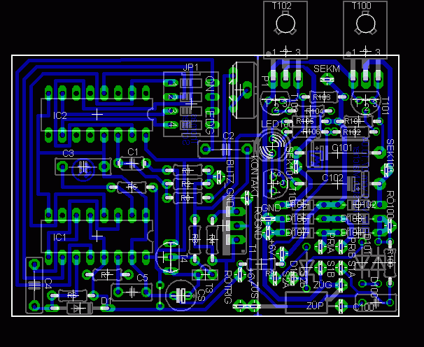

So die Blitz-Schaltung steht, der Prototyp ist getestet und das Layout für die Schaltung ist auch fertig.
Jetzt werde ich die beiden Layouts zusammenführen, für eine Verbindung zwischen den beiden Teilen sorgen und dann geht es ab in die Fertigung ...

Abmessungen:
1945 X 950 mil = 4,9 X 2,4 cm
Also halb so groß wie die Servo-Schaltung.
Natürlich nehmen die Trafos, Blitzelko etc. erheblich mehr Platz ein.
Ich werde die Schaltung noch veröffentlichen.
Aber jetzt muss erst mal die Fertigung in Gang kommen.
Am Montag gehen die Dateien raus.

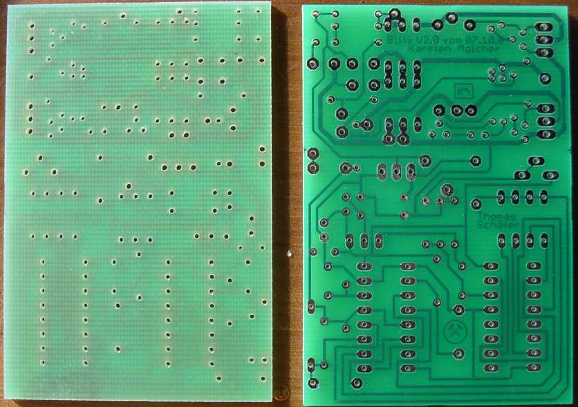

das Gesamt-Layout der Platine ist fertiggestellt und an die Firma mit dem Auftrag zur Fertigung gesandt.
Die endgültigen Abmessungen sind 47,5 x 70,6 mm mit 160 Bohrlöchern. Die Platine sollte also auch knapp in ein DN50-Rohr passen.
Gefertigt wird in Epoxyd-Basismaterial mit Verzinnung und Löstopplack.
Und unter C3 ist auch stilecht Schlägel und Eisen auf der Platine
Ich lasse das Angebot noch mal neu kalkulieren um zu entscheiden wie viele Platinen ich fertigen lasse.
Der Preis liegt in etwa bei 8,20 pro Platine nach der bisherigen Kalkulation.
Wenn ich mehr Platinen fertigen lasse wird der Preis für Nachzügler auch in dieser Region bleiben.
Für diejenigen die das Projekt mit gestemmt haben und bereits eine Abnahme-Zusage gemacht haben würde ich bei einer größeren Fertigungsstückzahl zusätzliche Platinen für 4 Euro/Stück abgeben, falls Interesse vorliegt.

Ich habe gerade noch 2 Rückfragen erhalten das ein paar Verständnisprobleme vorhanden sind.
Daher noch ein paar abschliessende Erläuterungen und direkt die endgültigen Preise:
Die Platine die ich jetzt fertigen lasse beinhaltet 2 Schaltungen die entweder getrennt oder auch zusammen verwendet werden können.
(Man kann die Platine auch entlang der vertikalen Linie teilen)
1. Den Servoblitzauslöser mit einstellbarem Vorblitz
(Das ist der Teil auf dem Bild links von den beiden Transistoren T102 & T100)

Die Platinen sind heute gekommen!
Bis auf eine zu große Schrift und ein paar Bohrlöcher zu klein (Drahtbrücke und Trimmer) sehen die schon mal gut aus.
Leider wurden die Bauteile noch nicht geliefert.
Für die Servoauslöser habe ich noch ca. 3 Bestückungen, also kann ich schon mal die Platine testen und evtl. 1-2 Sendungen fertig machen.
Der Rest wird wohl erst nächste Woche in die Gänge kommen ...

Resumee
Ich bin gerade dabei die Leiterkarten zu bestücken und die ersten Sendungen sind auch schon verchickt.
Eine gute Zeit für ein Resumee, da ich noch ein paar Anmerkungen loswerden muss.
Zur Technik
Der Teil mit den Servo-Blitz-Auslösern war von Anfang an unproblemtaisch und ich habe auch bereits 4 Platinen davon funktionsfähig getestet aufgebaut.
Der Teil mit dem Blitz war von Anfang an als Add-On vorgesehen.
Die Entwicklung war schon "über das Knie gebrochen" da ich nicht alle notwendigen Teile da hatte (Print-Trafos, Zener-Dioden) und somit nur ein exemplarisches Muster für eine Baureihenentwicklung aufbauen konnte.
Ich wollte aber auch nicht das ganze Projekt wegen dem Blitz um viele Wochen verzögern, also bin ich mehfache Kompromisse eingegangen.
Nein jetzt kommt nicht das Bekenntnis das der Teil mit dem Blitz nicht funktioniert :rolleyes:.
Eigentlich funktioniert alles den Umständen entsprechend recht gut - ich bin nur nicht zufrieden weil es nicht hinreichend perfekt genug ist.
Der Zeitmangel hat z.B. dazu geführt das ich das Platinen-Layout nicht perfekt gestalten konnte, u.a. weil ich sonst die Librarys von Eagle hätte anpassen müssen und so auch einiges an Redesign notwendig gewesen wäre.
Folgende Probleme haben sich ergeben: Die Bohrdurchmesser für die Dioden sind alle 0,8mm und hätten 1mm sein müssen.
Bei den 1N4007 lassen sich diese aufbohren, bei den Z-Dioden sind die Pads dafür zu klein. Die Dioden müssen von unten auf die Platine gelötet werden.
Das die Z-Dioden so dick ausfallen wusste ich nicht da ich diese zum Zeitpunkt der Entwicklung nicht da hatte.
Der Schaltungsteil mit der Abschaltung der Spannung ab einer bestimmten Spannung zeigt bei vollständigen Aufbau auch noch ein paar Problemchen.
Wenn die Zener-Dioden wie abgebildet geschaltet werden kann man über den Schalter zwischen ca. 220V und 385V wählen.
Bei 220V sind die Blitzröhren nicht sehr zündwillig, man sollte also besser eine andere Abstufung wählen.
Zum anderen zeigte die Schaltung beim erreichen der Abschaltspannung einige "Schweineeffekte" und hat manchmal angefangen auf höheren Frequenzen zu schwingen statt abzuschalten. Dieses Problem lässt sich mit zwei 100pF Kondensatoren in der Basis-Emitter-Strecke der BD433 lösen.(Den Schaltplan erweitere ich noch)
Ein weiteres Problem ist das sich die Spannungen mit der Anzahl der Trafos nicht so multiplizieren wie es schön wäre.
Die Ladezeiten sind für die oberen Spannungsbereiche schon im Minutenbereich. Hier können mehr Trafos oder doch ein selbstgewickelter Übertrager Abhilfe schaffen.
Und dann wäre da noch eine Fehlbestellung meinerseits. Die Trimmer für die Empfindlichkeitseinstellung habe ich eine Nr. zu gross bestellt. Ich habe diese nun einfach mit Drähten verbunden und am Rand quergestellt. So kann man sie auch evtl. von aussen bedienen.
An sonsten bin ich froh das trotzdem letztendlich alles wie vorgesehen funktioniert.

Im Lade-Bereich über 300V wird die Ladezeit dadurch halbiert.
Darunter kann man keine nennenswerte Veränderung feststellen.
Die Stromaufnahme steigt von ca. 1,5A (3 Trafos) auf ca. 1,7A (4 Trafos) an, also nicht linear mit der Anzahl der Trafos.
Auf jeden Fall sollte man sicherheitshalber für eine gute Kühlung der Transistoren sorgen.
Für mehr Leistung bzw. kürzere Ladezeiten sollte man entweder auf größere Trafos (3,5 - 5 VA) übergehen, oder doch besser eigene Übertrager wickeln.
Beides hat natürlich so seine Tücken.
Die vier 2,5VA Printtrafos wiegen zusammen schon so viel wie der 4Ah Bleigel-Akku. Bei 5VA-Typen ist die Scherpa-Grenze dann wohl bald erreicht.
Wenn man eigene Übertrager wickelt wird man wahrscheinlich auch die Freqenz des Oszillators anpassen müssen.
Die Schaltung ist halt ein Kompromiss zwischen Schaltungseigenschaften und Nachbausicherheit.
Bei 6V Versorgungsspannung laufen die Trafos natürlich schon in der Sättigung - geht man mit der Spannung herunter steigt jedoch die Ladezeit an. Das ist halt der Nachteil den man sich bei der Verwendung der Printtrafos einhandelt.
Wenn man keine eigenen Übertrager wickeln möchte wäre noch eine weitere Alternative, mit kleinen Ringkerntransformatoren zu experimentieren.
Auf jeden Fall sollte man berücksichtigen das die verwendeten Transistoren nur maximal 4A Strom aushalten.
Auf weitere Verbesserungsvorschläge bin ich auf jeden Fall gespannt. Vielleicht lässt sich aus der Schaltung noch einiges ohne grossen Aufwand herausholen.

Ich habe den Artikel über den Servoblitzauslöser überarbeitet.
Es gibt nun eine Funktionsbeschreibung und Hinweise zur Fehlersuche.
Ich habe die Datei "Servoblitz_V1.21.pdf" auf meinem Server zur Verfügung gestellt.
Auf die Dateien im Download-Bereich bei untertage.com habe ich leider keinen Zugriff, eine Aktualisierung findet noch statt.
Die Artikel werden auch noch unter den Publikationen erscheinen, sobald diese freigeschaltet werden.

Es sind heute noch 12 Platinen da.
Und die Bestückung für 1 Servo.
Falls noch Bedarf besteht ...
