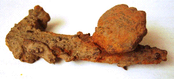

Habe mal bisschen mit Cola experimentiert (hier am Beispiel eines Bergeisens)
Das Bergeisen stand eine Woche in der Cola.
Das Ergebnis kann sich sehen lassen.
Habt ihr ähnliche Erfahrungen gemacht?

ich denke, da ist wohl eher die phosphorsäure beteiligt, da ist reichlich davon drin.
cola ist ein ganz schön ätzendes zeug und zumindest für biologisches gewebe alles andere als gesund..

@Falk: Inwiefern kann sich das Ergebnis sehen lassen? Der Rost bzw. die äußere Korrosionsschicht ist zwar weg. Aber aus konservatorischer Sicht ist das gezeigte Ergebnis ein absoluter Horror. Dein Bergeisen wird mit Sicherheit weiter korrodieren. Das wird auch kein Überzug mit irgendeiner Schutzschicht verhindern können, was unter anderem an dem einwöchigen Cola-Bad liegt.
Die Phosphorsäurereste aus der Cola fressen nicht weiter, wenn das Bergeisen von nun an absolut trocken, d.h. in der Wohnung, nicht im Schuppen, aufbewahrt wird.
Ich habe auch schon Eisenteile mit Cola bzw. verdünnter Oxalsäure vom Rost befreit, danach ordentlich gewässert und schnell getrocknet, es ist nichts nachteiliges passiert.
Bergeisen u.ä. würde ich so aber nicht behandeln, ich finde sie mit der Rostborke aus der Grube schöner.

Phosphorsäure wird auch als Rostumwandler benutzt. Aus dem Rost wird Eisenphosphat, das das Eisen vor weiterer Korrosion schützt.Nightmare hat geschrieben: Die Phosphorsäurereste aus der Cola fressen nicht weiter
@Stollenkundler: Ich persönlich sehe auf deinen Bildern vorher- nachher keine nennenswerte Veränderung. Probier mal die Backpulver-Elektrolyse-Nummer, die wir hier schon mal früher diskutiert haben.

Wässern nach einer Behandlung mit Säure ist gut und richtig. Trocken lagern wird auch als Erste-Hilfe-Maßnahme empfohlen. Wie gesagt: Erste-Hilfe, keine Dauerlösung. Rostumwandler schützt nur oberflächlich. Beim Eisen gibt es jedoch Korrosionsformen, die äußerlich nicht sichtbar sind, insbesondere bei archäologischen Funden. - Wenn die Konservierung von Eisen- bzw. Metallfunden allgemein so einfach wäre, würden einige Leute in den Labors weniger Kopfschmerzen haben.

Man kann es mit der Konservierung aber auch übertreiben.
Die vorübergehende Rostlösung in Cola ist eine gute Alternative (auch wenn man auf den Bildern den Unterschied nicht richtig erkennen kann-da ist er aber).
Nach dieser Behandlung habe ich das Bergeisen eingeölt. So kommt keine Luft mehr ran und die Korrossion wird gestoppt.

ich habe zwei Bohrmeißel, die stark korodiert und versintert sind, nach dem reinigen von losen Anhaftungen und dem trocknen, in klarer dünnschicht Holzschutzlasur einige Tage eingelegt und dann trocknen lassen. Sie sind seit fast 20 jahren in meiner normalen Vitrine genau so schön wie beim Fund. Ich habe diese Behandlung auch anderen Eisenfunden, wie Schienenstücke, Krätzer usw. angedeien lassen. Sie liegen im normalen Keller im Regal und sehen aus wie frisch gefunden.

kolophonium in spiritus auflösen und das fundstück darin baden, trocknen lassen.
manchmal frage ich mich, wozu überhaupt den rost lösen?
da gibt es dinge, von denen anschließend NICHTS mehr übrig wäre..
wenn das ding schön getrocknet und mit den o.g. überzügen vor O2 und nässekontakt geschützt ist, passiert nicht mehr viel.

Das Hauptproblem vor allem bei sehr alten Bergeisen ist doch das der Zerfall unter der starren Rostschicht, das Metall wird oft in ein loses Bündel Eisenspäne mit schwarzem Schlammm verwandelt.
von außen noch kompakt und innen löchrig-porös.
Als erstes ist es wichtig das diese "Höhlen" im Bergeisen ausgetrocknet werden sonst zerfällt es innerlich weiter.
Wenn nun Cola- oder Säurereste in diesen Hohlräumen verbleiben (vollgesaugt) kann ich mir vorstellen das das auch nicht das Beste ist.
Also auf jeden Fall vorher lange gut Wässern dass die Poren mit "normalem" Wasser gefüllt sind, Cola etc. kann nichtmehr sogut ins innere Dringen.
Tja das mit dem Wachs, dünnflüssiges Wachs aufkochen, trockenes Bergeisen hinein, dann wird das Wachs in die Poren gesaugt -> Luftabschluss.
Anschliessent schnell Heißes wachs abtupfen.
Man kann, um Restfeuchte auszutreiben evtl. auch mit einer Friteuse experimentieren.
Nach der Behandlung mit Wachs, aber auch schon mit Öl wird das Eisen gut Versiegelt. Jedoch verlieren andere Mittel dadurch an Wirksamkeit. Also wenn Wachs-Öl-Fett dann eher als finale Schritte der Conservation.
Alles hängt wie schon gesagt immer von dem Zustand des Einzelstückes ab.

Leider scheint sich hier statt einer sachlichen Diskussion die bedeutungsschwere Verbreitung von Halbwissen durchgesetzt zu haben. Es hilft keinem, wenn hier einzelne so tun als hätten sie die Konservierungstechnik mit der Muttermilch eingesogen, und hinterher stellt man fest dass sie im Chemiepraktikum nicht aufgepasst haben:
"In mancher Cola ist zwar mehr Phosphorsäure enthalten, als in handelsüblichen Rostumwandlern"
Den Satz soll man wahrscheinlich nicht ernstnehmen, wenn doch bitte ich ihn durch Analyseergebnisse zu belegen.
"Gerade geringe Säuremengen können mehr bewirken/schaden als man denkt"
Was soll man denn mit so einer Aussage anfangen? Geht es um geringe Mengen oder verdünnte Säuren? Welche Säuren überhaupt: starke, schwache, organische, anorganische? Das kann man nun wirklich nicht alles durcheinanderwerfen.
"Also auf jeden Fall vorher lange gut Wässern dass die Poren mit "normalem" Wasser gefüllt sind, Cola etc. kann nichtmehr sogut ins innere Dringen"
Das ist ja nun der Blödsinn schlechthin. Auch in "normalem" Wasser sind genügend Elektrolyte, dass sich der Korrosionsprozess fortsetzt. Wenn man den Gegenstand anschließend in einen höher konzentrierten Elektrolyt gibt wie z.B. zuckerhaltige Cola, wird sich der Elektrolyt durch Diffusion verteilen und die Sache noch verschlimmern. Daher würde es auch nichts helfen, mit destilliertem Wasser zu spülen.
"Man kann, um Restfeuchte auszutreiben evtl. auch mit einer Friteuse experimentieren"
Bitte nicht, wenn dir dein Leben lieb ist. Das im Innern befindliche Wasser könnte explosionsartig verdampfen und das Bergeisen in eine Splittergranate verwandeln.
"von außen noch kompakt und innen löchrig-porös"
Man könnte beispielsweise das Wasser durch Polyethylenglykol ersetzen, das anschließend aushärtet. So werden auch kleine Tiere präpariert.
Die Konservierung mit einem fest aushärtenden Wachs statt Öl macht Sinn, weil Öl Staub anzieht und Wachs nicht. Welches (Sprüh-)Wachs man da am besten nimmt, sagt uns vermutlich Google. Manche empfehlen Hohlraumkonservierung fürs Auto.

- Schwellennagel mit großer Eisenmuschel - meines Erachtens auch unbehandelt ästhethisch wertvoll
- Nagel.GIF (40.12 KiB) 21226 mal betrachtet
