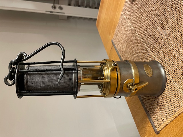

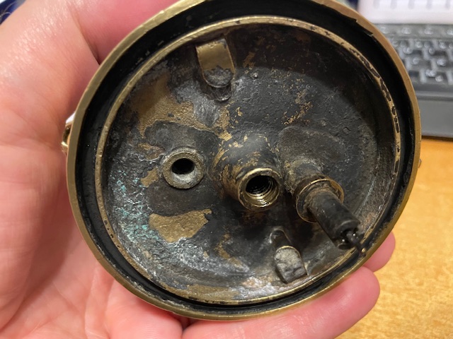

Glück auf aus dem Sauerland,
ich bin Bergbaubegeistert und konnte eine Friemann und Wolf Type 800 im optisch super Zustand bekommen. Möchte die Karbidlampe gerne wieder in Betrieb nehmen und würde diesbezüglich Hilfe benötigen…. denn:
1) Leider ist die Brennerdüse wohl im oberen Teil abgerissen und nun weiss ich nicht ob die Düsen verschraubt waren ? Wer hätte passenden Ersatz ?
2) Der Zünder ist mit Feuerplättche … Allerdings kann ich den Schlagmechanismus nicht im geschlossenen Zustand ausführen, musste die Lampe zum Zünden jedesmal geöffnet werden ??
3) In der Karbiddose scheint der Schutzfilter zu fehlen, was kann man als Ersatz nehmen?
4) Positiv ist: Die Wasserregulierung scheint noch zu funktionieren und das Wasser tropft.. juhu… Würde allerdings gerne mal alles von Innen reinigen. Was nehmt ihr dafür ? Zitronensäure ?
Würde mich extrem freuen wenn mir jemand helfen würde das Geleucht wieder zum strahlen zubringen. Gerne auch Tipps an wen ich mich wenden könnte.
Glück Auf und vielen vielen Dank

Habe nun auch ein Tönnchen 911 und leider passen werde in dieses noch in die FrWo 800 ein 6mm Brenner ... waren dort 6mm Feingewindebrenner verbaut ? Wo bekommt man diese noch als Ersatz .. würde die 800 gerne wieder in Betrieb nehmen.
Besten Dank

Glück auf! Ein richtig schönes Teil hast du dir da geholt. Wegen der Düse: Pass bloß auf mit Zitronensäure auf dem alten Messing. Ich habe mir so letztes Jahr fast eine Lampe versaut, weil das Metall danach total rötlich und fleckig wurde. Lieber vorsichtig mit dem Brenner warm machen und mit Gefühl ran. Als Filter unten in der Dose nehme ich einfach immer ein Stück dicken Filz aus echter Wolle, das klappt wunderbar und hält den Schmodder zurück. Viel Erfolg beim Basteln, bin gespannt auf die ersten Leucht-Fotos! Apropos Geschenke und kleine Aufmerksamkeiten für solche Bastelprojekte: Wenn man einem Mitstreiter mal was Individuelles schenken will, hab ich letztenspersonalisierte Schlüsselanhänger mit Gravur gesehen, die man super mit einer persönlichen Widmung versehen kann. Ist eine nette Idee, um den Werkstatt-Schlüssel endlich mal professionell zu markieren – so vertauscht man im Chaos nicht immer alles, was mir bei meinen Projekten ständig passiert!

Liam40 hat geschrieben: Do. 21. Mai 26 11:52 ...fast eine Lampe versaut, weil das Metall danach total rötlich und fleckig wurde
Das kenne ich auch von Petromax-Teilen aus Messing (Vergaser z.B.) Die rötliche Verfärbung kommt daher das die Säure oberflächlich das Zink aus der Legierung rauslöst. Die rötliche Verfärbung kann aber ganz gut mit NevrDull, Elsterglanz oder Stahlwolle (Körnung 0000) wegpoliert werden.

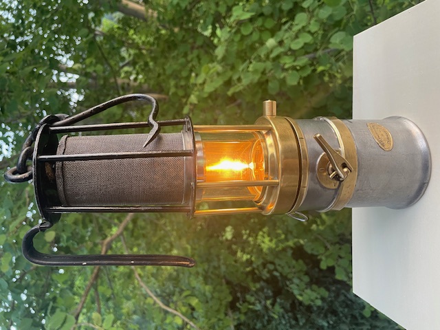

Glück auf .....
die Friemann Wolf 800 lebt wieder :-)
Friemann Wolf 800.jpeg (198.64 KiB) 8148 mal betrachtet
