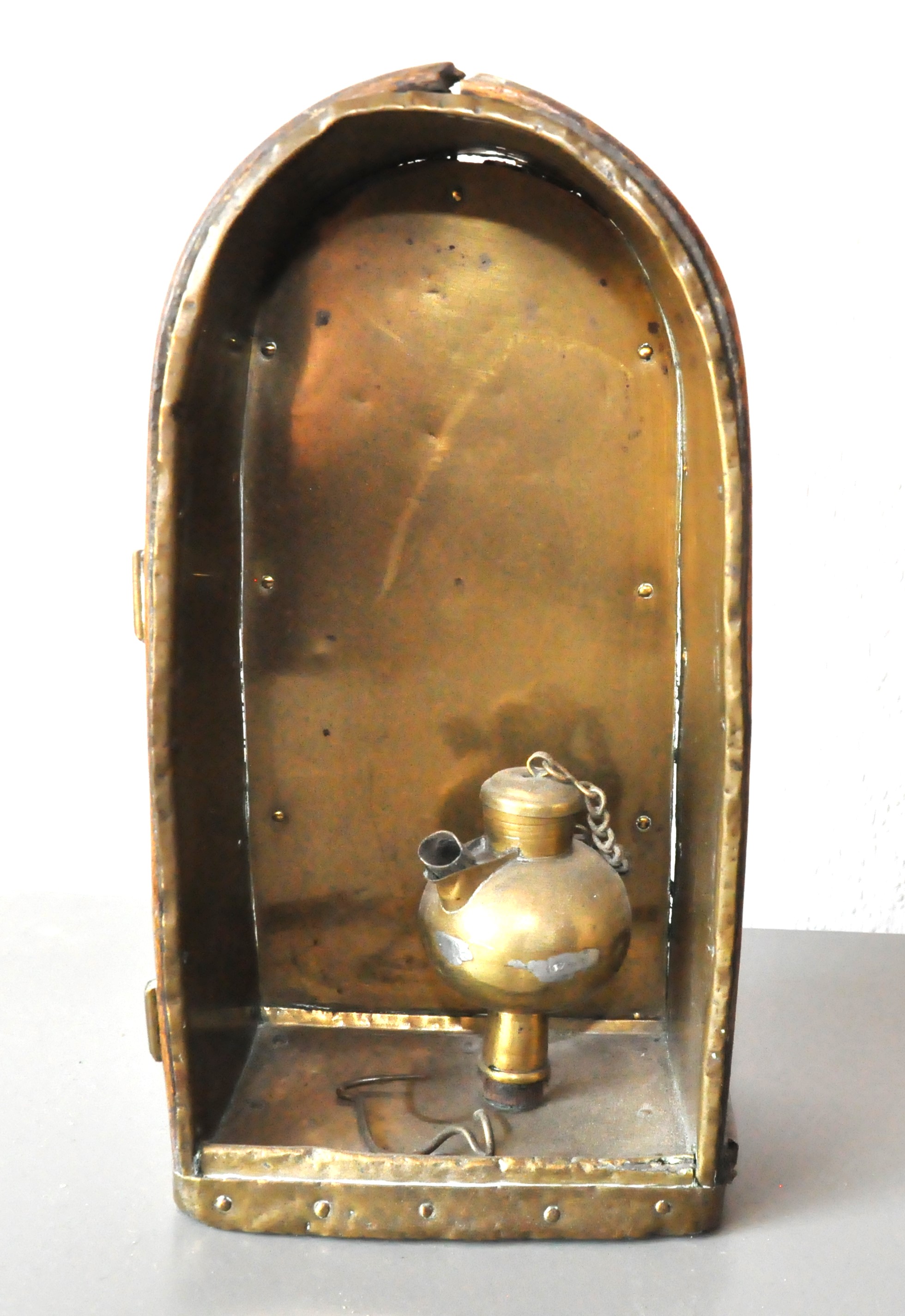

Ich habe vor Kurzem eine Blende erworben, in der Annahme es handele sich um einen Nachbau.
Bei genauerer Betrachtung ergeben sich mir inzwischen allerdings Zweifel, da die Blende für einen Nachbau äußerst gut gefertigt wurde und alt wirkt. Gegenüber den gängigen Nachbauten, die man auf den ersten Blick als solche erkennt, ist es bei dieser Blende schwieriger. Was das Thema Blenden angeht habe ich leider nicht die Erfahrung um selbst eine genaue Einschätzung machen zu können, dafür hatte ich bisher zu wenig Kontakt mit Blenden. Sammler Kollegen schwanken aktuell zwischen evtl. original Blende und Nachbau.
Ich meine mal gehört zu haben, dass es Personen gegeben haben soll die handwerklich äußerst nah am Original wirkende Blenden, für z.B. Bergbauvereine oder Sammler gebaut haben sollen, evtl. stammt auch diese aus einer solchen Hand?
Anbei sind ein paar Fotos der Blende, vll. weiß jemand hier aus dem Forum mehr und kann helfen?
(Leider wurden die Fotos im Beitrag automatisch um 90° gedreht, was sich nicht korrigieren lässt)
Blende - Nachbau oder Original

bin kein Fachmann auf dem Gebiet !
Die "Patina" spricht für "alt".
Was mich stutzig macht sind die Schlitzschrauben der "Aufhängung" !?

Es kann schon sein, daß die etwas älter ist - 50, 60, vielleicht sogar 80 Jahre. Aber mMn ist es ein Nachbau für Paraden etc.
Das Holz und das Blech ist ziemlich dick und sie hat kaum Gebrauchsspuren.
Der Freiberger Bergbau wurde 1913 eingestellt und danach fing es an mit den Paradeblenden.

Das klingt durchaus plausibel.markscheider hat geschrieben: So. 16. Feb 25 18:56 Es kann schon sein, daß die etwas älter ist - 50, 60, vielleicht sogar 80 Jahre. Aber mMn ist es ein Nachbau für Paraden etc.
