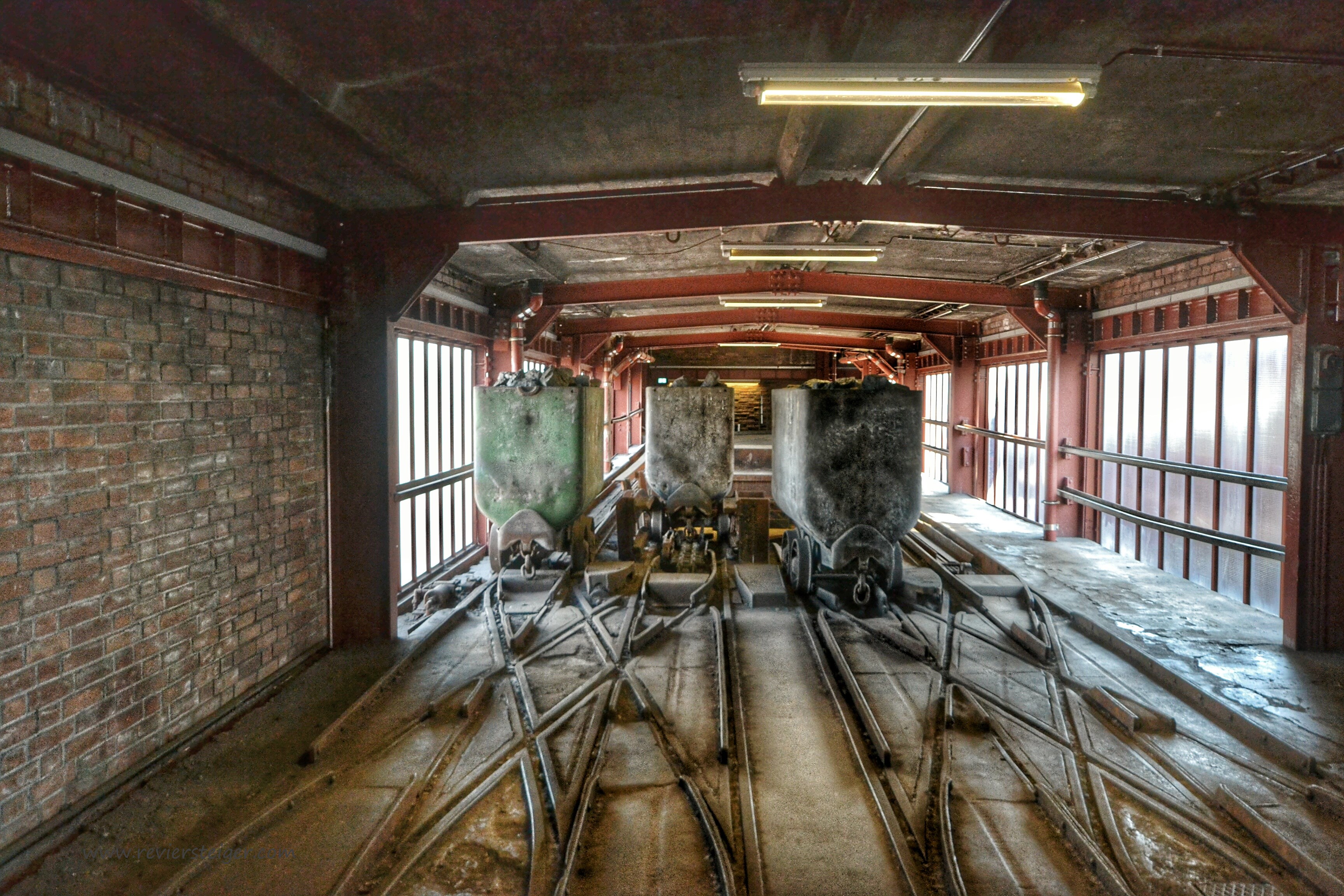

Hängebank Schacht 12 - Zeche Zollverein/Essen-Katernberg
Die von den Architekten Fritz Schupp und Martin Kremer ab 1928 gestaltete Schachtanlage galt als die modernste und schönste Steinkohlenzechenanlage der Welt und ist heute UNESCO-Welterbe.
