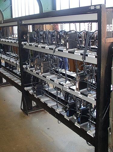

Re: CEAG Akku - der HLE 7
Ein Bild der Lampenstube mit den HLE7 habe ich noch gefunden, aufgenommen bei einer Befahrung im Jahr 2004
- P1010041.jpg (119.7 KiB) 22285 mal betrachtet
