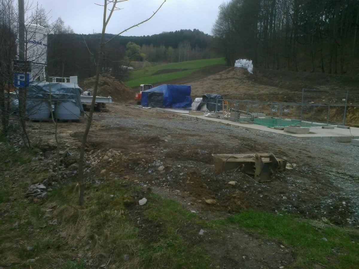

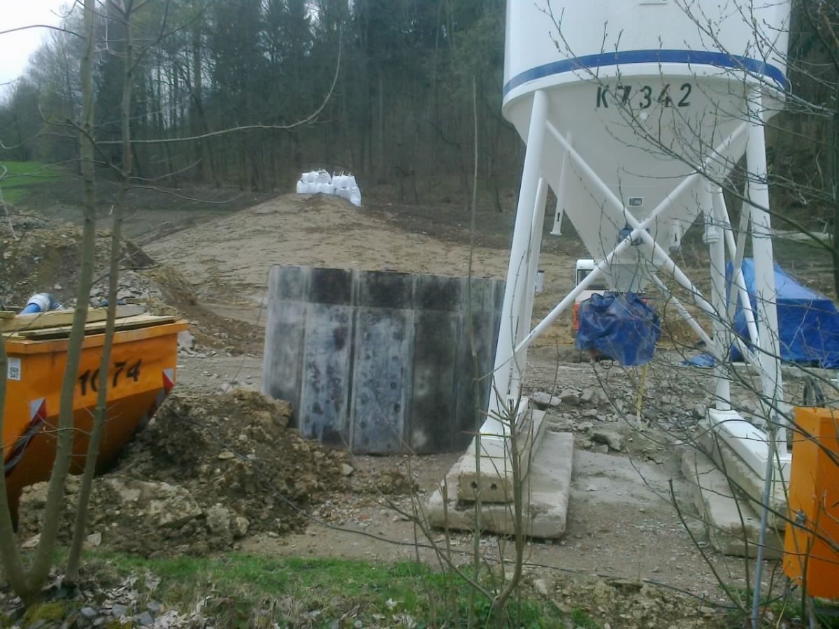

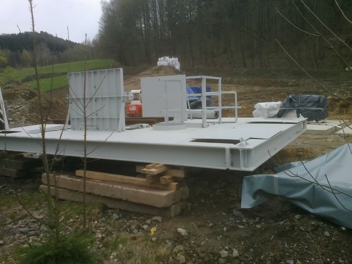

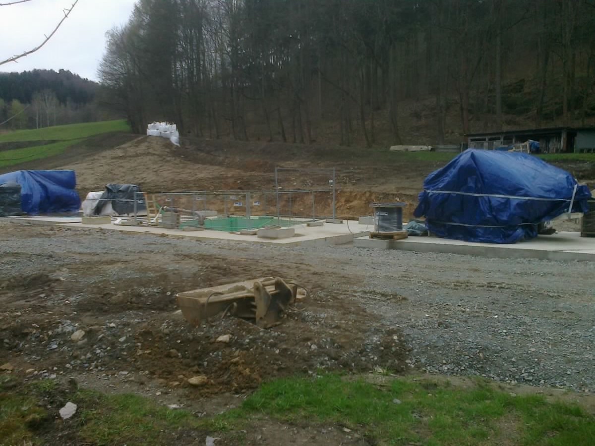

Aktuell ein paar Bilder vom 12.04.2017. Der Förderturm wird wahrscheinlich ein Bockgerüst wie beim Schacht 402 in Bannewitz. Im Moment ist allerdings Baustopp. War auch keiner da den man fragen konnte.

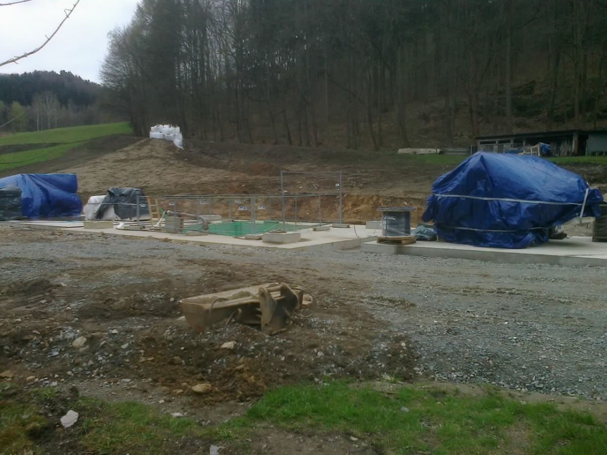

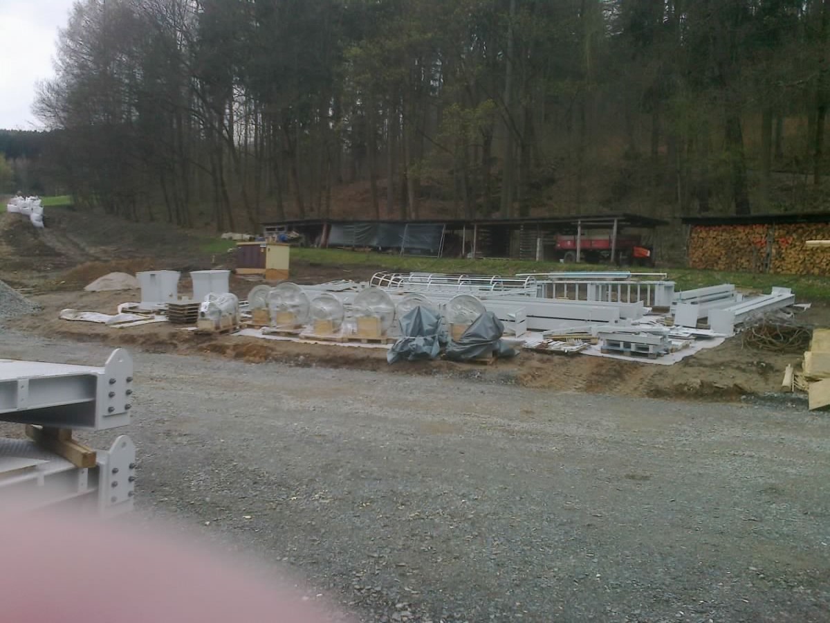

Schon komisch, als ich dort war, standen schon die ersten Träger, wie man auf meinem Bild (hinter dem Kran) sehen kann.
Nun liegt wieder alles flach :gruebel:
Man hat erzählt, dass es beim Teufen Probleme geben würde, bisher noch kein festes Gestein, nur Schotter, Kies und Wasser...

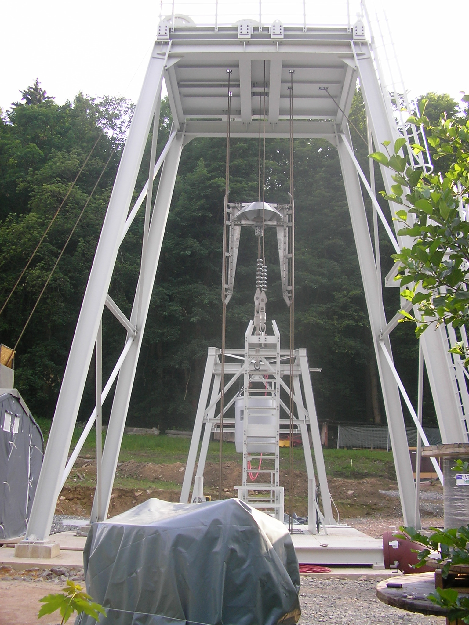

markscheider hat geschrieben: Di. 16. Mai 17 7:20 Der aktuelle Schacht dient nur zur Entnahme einer Großprobe,
So, so. Ein Schacht mit 2 Fördermaschinen wird geteuft um eine Großprobe zu entnehmen. :x

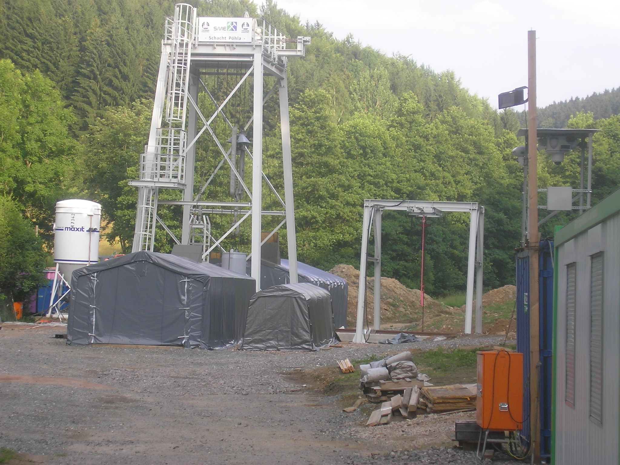

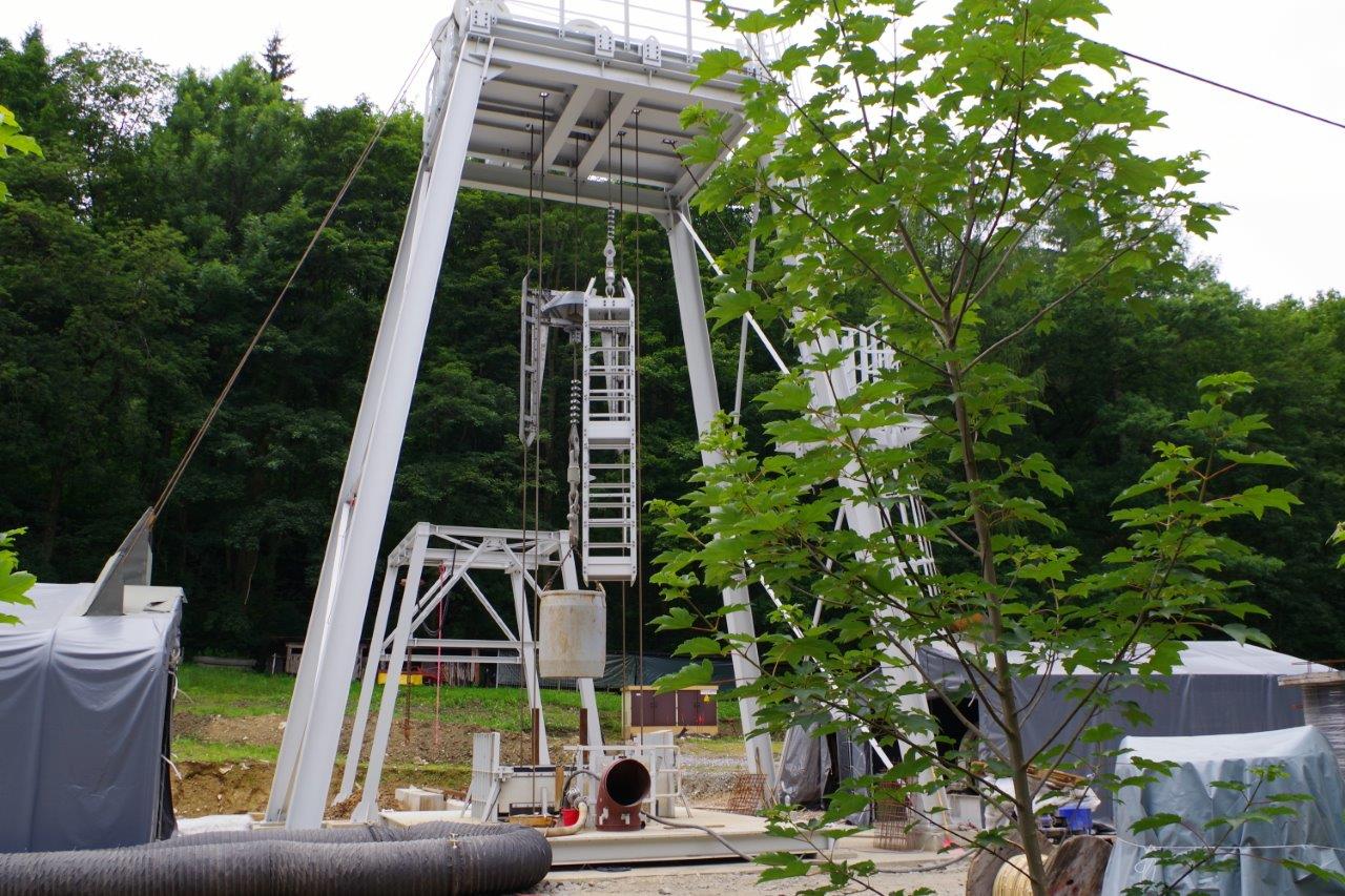

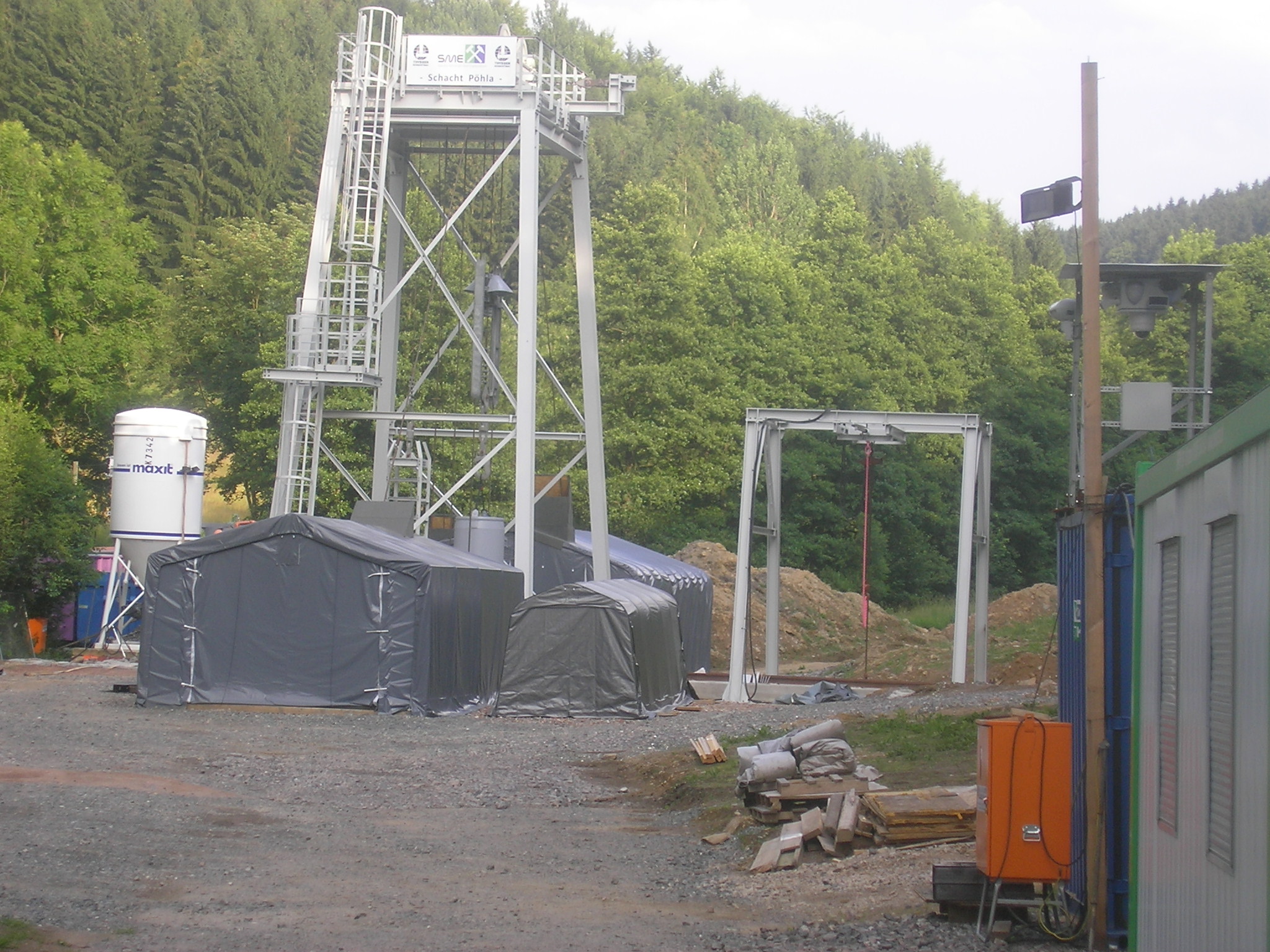

Sieht doch schon ganz gut aus...
Nec scire fas est omnia
Beiträge: 2559
Re: Pöhla Der Bergbau kehrt ins Erzgebirge zurück
Ja, sieht gut aus. Nur alles noch ein wenig jungfräulich. :D

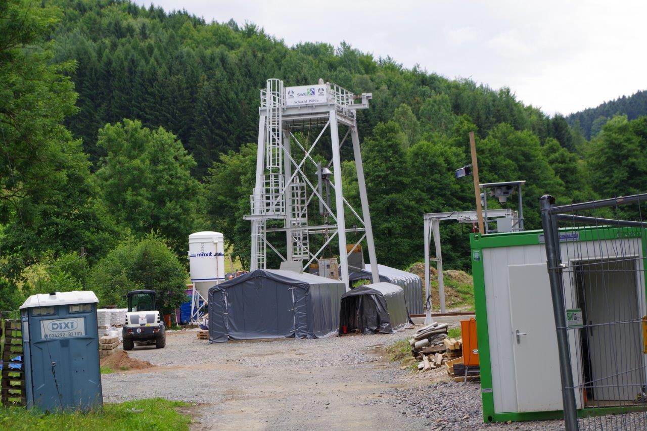

Fördermaschinenbauer
Beiträge: 89
Wohnort: Dreisbe
Uran hat geschrieben: Di. 16. Mai 17 14:16 So, so. Ein Schacht mit 2 Fördermaschinen wird geteuft um eine Großprobe zu entnehmen. :x
Wie sollen die denn mit weniger als einer Bühnenwinde und einer für Kübel/Korb teufen?
Alles in Eimern über Fahrten hoch buckeln?

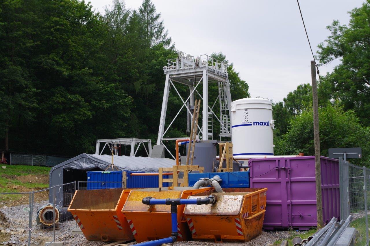

Stand von heute (22.7.2017). Ueber die orangenen Baucontainer wird das Grubenwasser abgeleitet.
