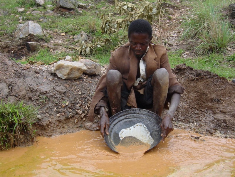

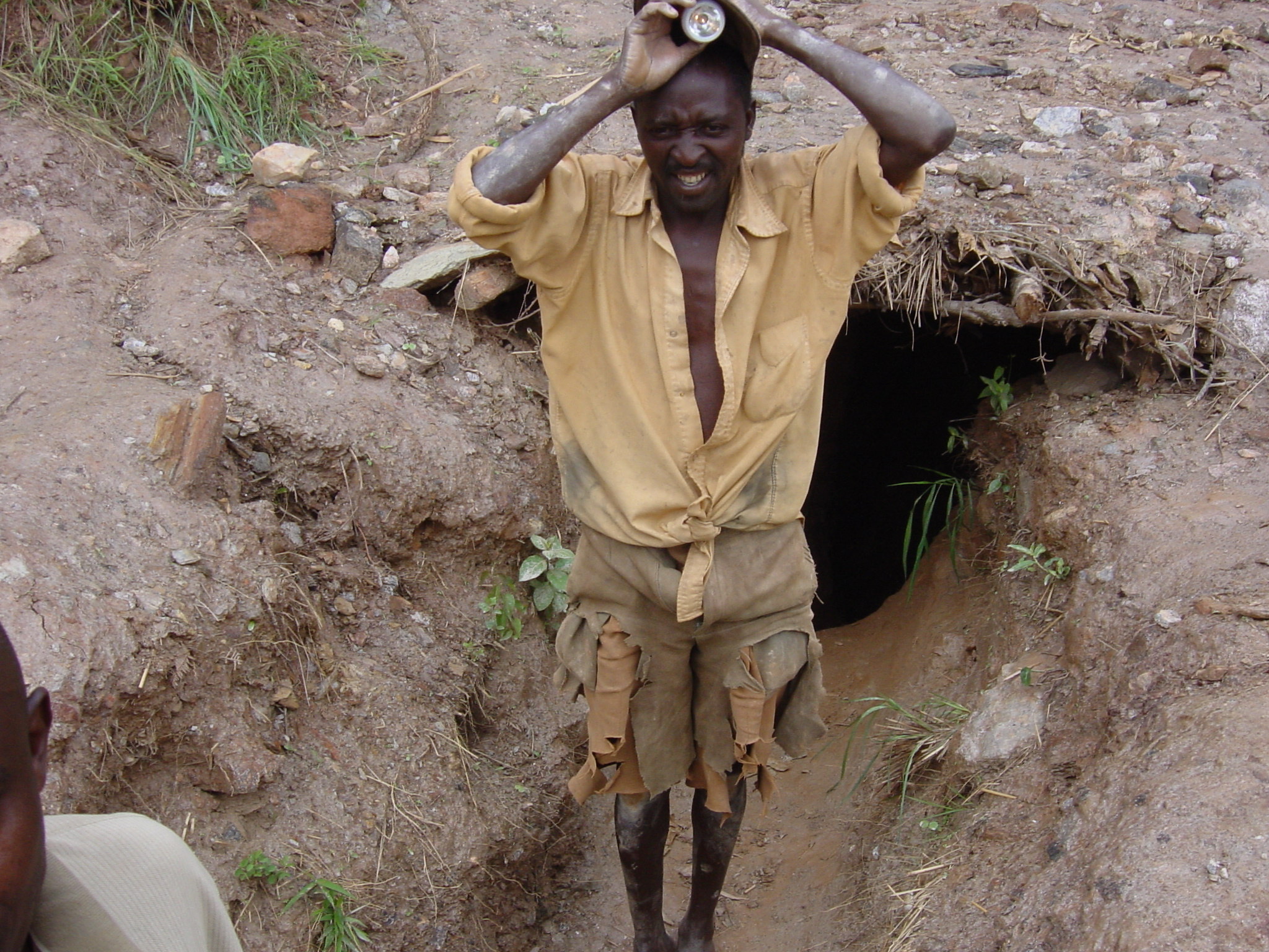

Ich habe mal ein Bild eines Bergmanns und eines Aufbereiters angehangen die meine absolute Hochachtung haben. Sie sehen aus als wären sie aus einer fern zurückliegenden Zeit gekommen und doch ist es Gegenwart. Für Sie ist das täglicher Kampf ums nackte Überleben. Das sollten wir manchmal bedenken wenn wir vom "Abenteuer Bergbau" sprechen.
