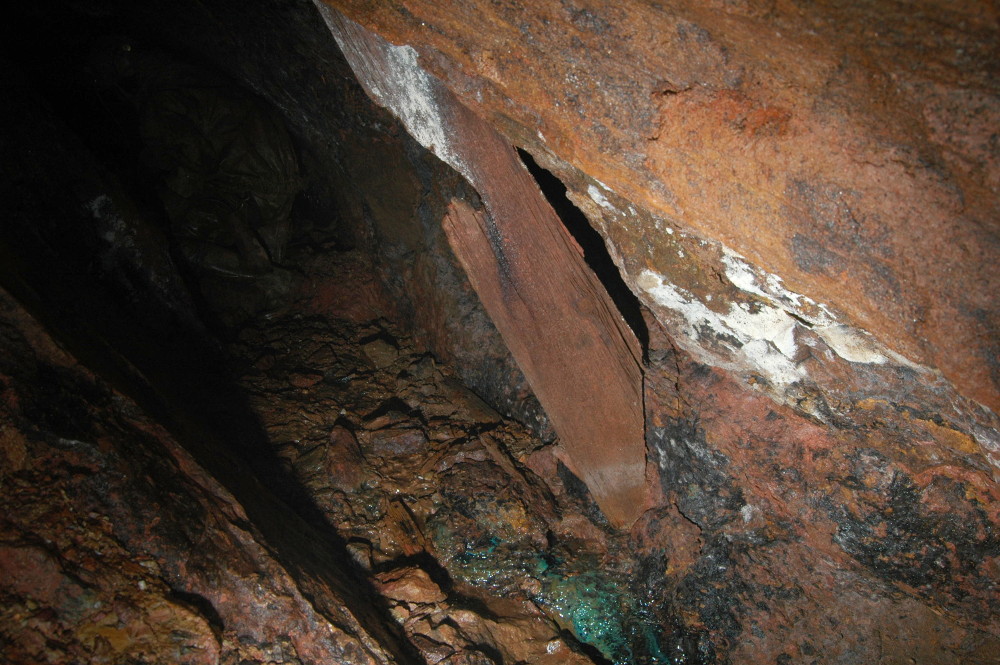

3. Der Standort der Haspel
Ich kann es nicht beweisen, aber vermute, dass die Haspel erst dort eingebaut wurde, nachdem
der Stolln eingekommen war. Dafür spricht, dass der Schacht oberhalb der Haspel verbühnt und
von oben ausgestürzt worden ist. Von der Bauart her würde die Haspel ins 15 bis 16. Jhd passen,
siehe Bild:
Da auf dem Stolln noch mehr Abbaue sind, denke ich, dass man hier nicht die Masse
aus dem Stollnvortrieb, sondern Erze gefördert hat.
