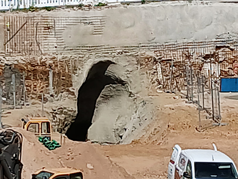

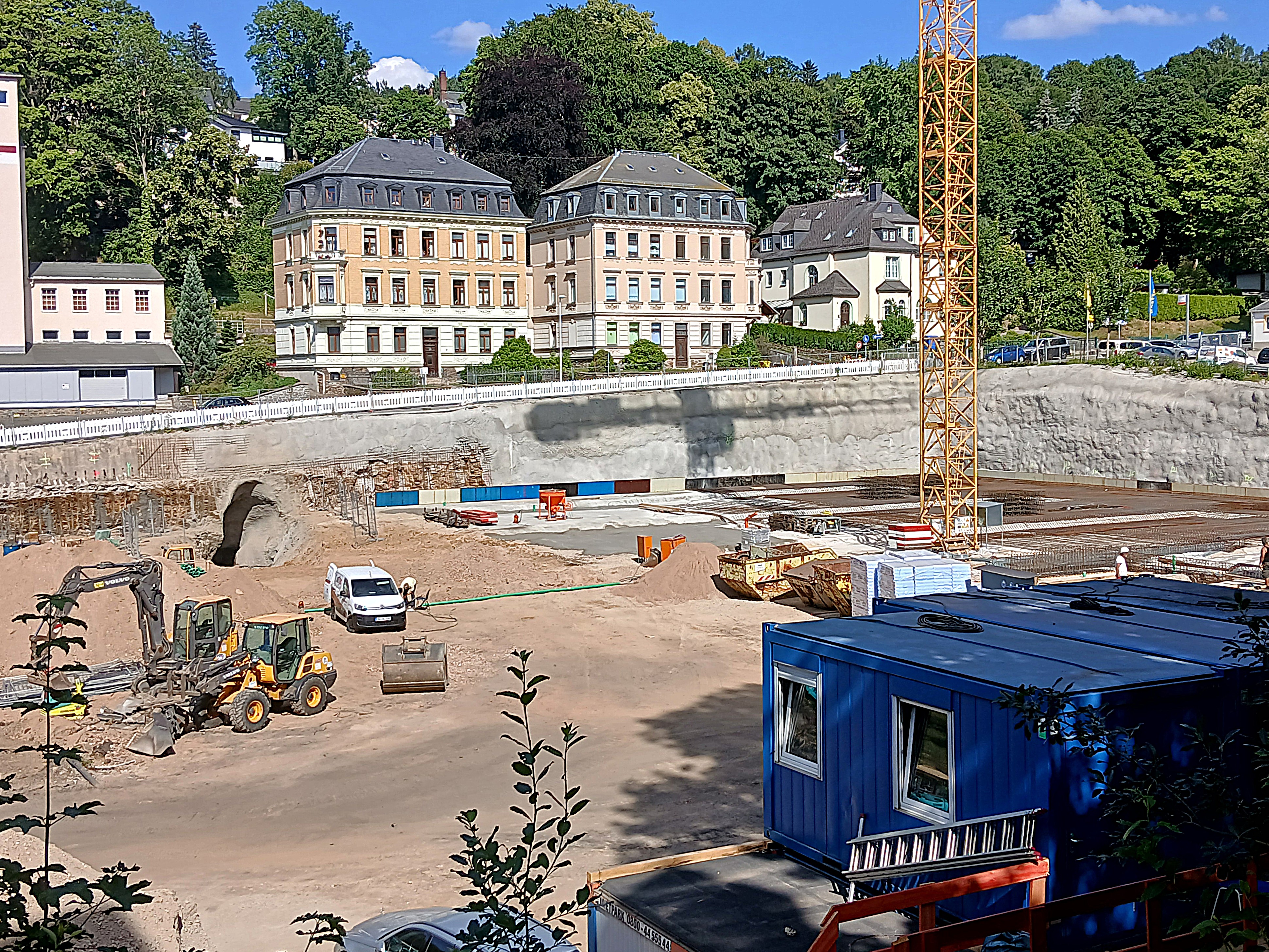

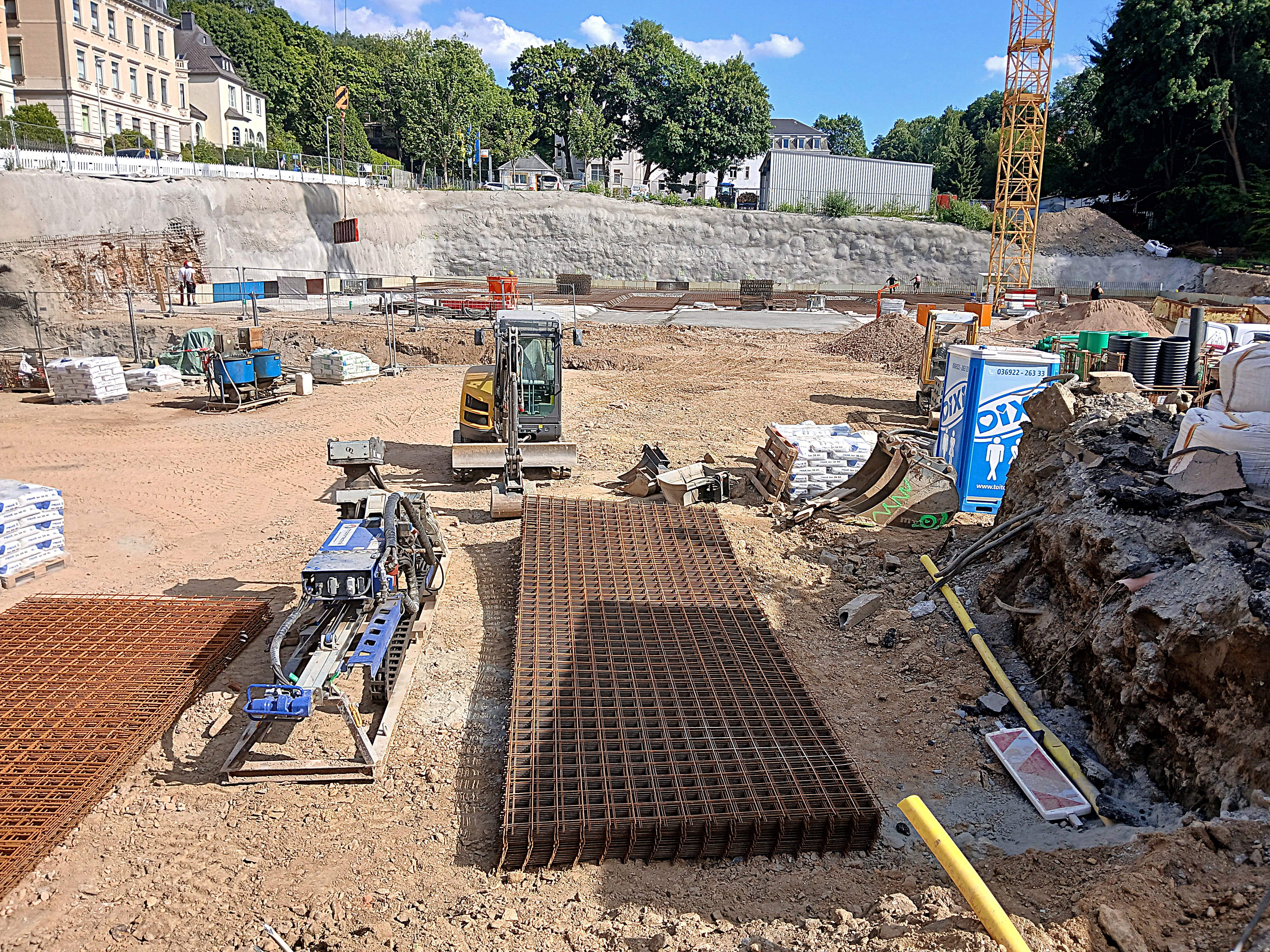

Hier mal aktuelle Fotos.
Es wird weiter gebaut.
Man hat da eine "ordentliche" Böschung geschaffen
Der eigentliche Markt liegt wohl nicht im Bereich des Grubenbaus.
Der angeschnittene Hohlraum ist mit
Spritzbeton gesichert.

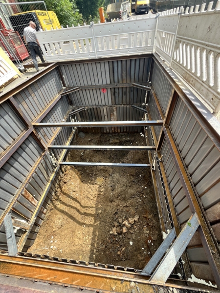

Re: Annaberg
Habe heute die Baustelle besucht.
Da kommt noch einiges ....
Nur kleinstückige Bruchmassen.
Hohlräume unter den Baugrubenstößen.
In der Nähe eine Radstube.
Umfangreiches Risswerk vorhanden.

Heute 13.10. Befahrung gemacht.
- Große Gesteinsplatten - 2,4 x 1,2 m !
- Wahrscheinlich Ablösungen von größerem Hohlraum
- Radstube ?
- Weiter Teufe ….
- Radstube ?
