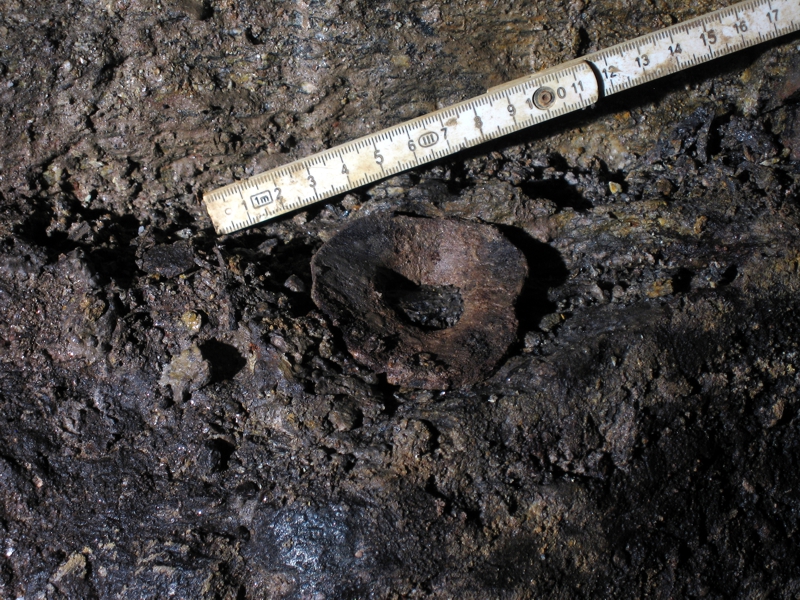

Hier ein wenig spektakulärer Fund, aber vielleicht hat ja jemand schon mal so was gesehen und kann es zuordnen.
Fund (siehe Bild): ovales Lederstück (ca. 10 x 8 cm) mit 2 cm Loch in der Mitte, daneben rundgeflochtene Seilschlaufe (Duchmesser ca. 5 cm) mit reichlich 1 cm Seildurchmesser
Fundzusammenhang: ein Stolln im Erzgebirge mit nachgewiesener Betriebszeit von Mitte des 18. bis Anfang des 19. Jahrhunderts, es sind einige Gesenke und einige größere Abbaue über dem Stolln vorhanden, gefunden auf Versatzmasse in der Nähe eines Abbaues jedoch nicht in unmittelbarer Nähe eines Gesenks

Ein Bohrdeckel (auch Bohrscheibe) war eine über das Bohrloch gelegte Scheibe aus Pappe, Filz oder Leder mit einem Loch in der Mitte, welche das Herausspritzen des breiigen Bohrkleins verhinderte. Der Bohrdeckel wurde dazu über den Bohrer gesteckt. (siehe auch Gätzschmann, M. F., Vollständige Anleitung zur Bergbaukunst, Dritter Teil: Die Gewinnungslehre, Seite 393)

Danke Nobi! Ich denke das passt, denn von den wenigen im Stolln vorhandenen Bohrspuren, waren genau in der Nähe des Fundortes einige vorhanden.Nobi hat geschrieben:Ein Bohrdeckel war eine über das Bohrloch gelegte Scheibe aus Pappe, Filz oder Leder mit einem Loch in der Mitte, welche das Herausspritzen des breiigen Bohrkleins verhinderte. Der Bohrdeckel wurde dazu über den Bohrer gesteckt. (siehe auch Gätzschmann, M. F.)

etwas ist dabei sicher falsch, Druckluft zum Bohren war dort sicher nicht vorhanden. Beim schlagen von Hand ist ein herausspritzen von Bohrlochpampe aber unwahrscheinlich und auch höchstens in Gesenken zu erwarten. Wenn ich jedoch der Bergmann wäre und den Meisel halte, reicht auch die Hand. Eine Bohrlochscheibe hätte ich spätestens beim dritten Loch in die Ecke geschmissen. Oder deshalb wahrscheinlich der gute Erhaltungszustand???
Ich würde sagen etwas mit Pumpe oder auch Dichtung dazu ist sicher näher dran.
Re: Lederfund
Ähh, das ist schlichtweg falsch
Bohrleder werden (insbesondere im Zusammenhang mit wasserschlüssigen Bohrlöchern) in der historischen Literatur des öfteren genannt, wenn du Literaturnachweise willst (--> PN).
Die Dichtungen der Kunstsätze sehen zudem anders aus...
Re: Lederfund
Die Literaturnachweise bitte nicht per PN. Das ist sicher auch für andere von Interesse.
Re: Lederfund
@ Thomas,
der Bohrdeckel ist sehr oft beschrieben. Das Seilstück daneben könnte dazu gedient haben, dass der Bohrdeckel auf dem Bohrer nicht verrutscht. Eine Quelle hatte ich oben auch genannt und im Veith steht es auch drinnen.

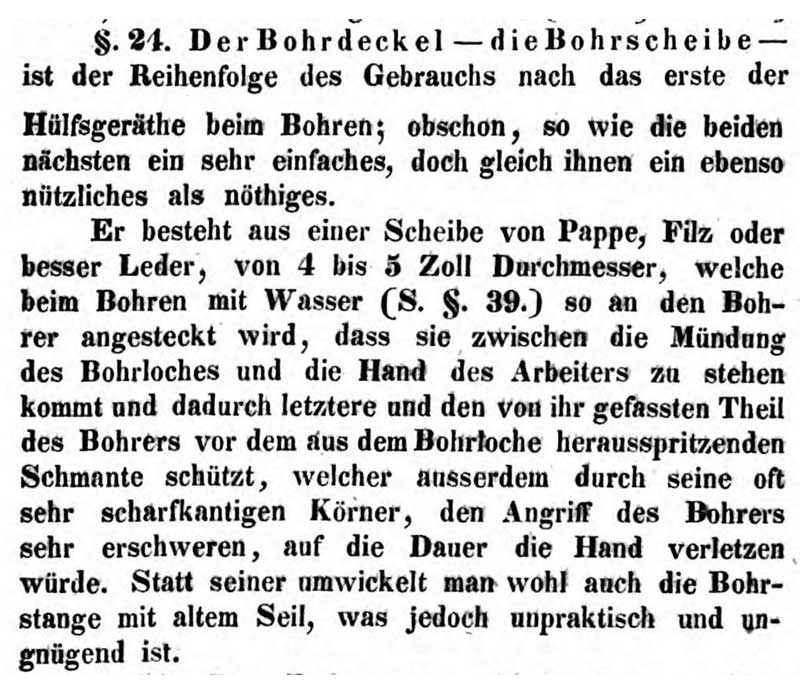

Hier noch der oben genannte Gätzschmann:

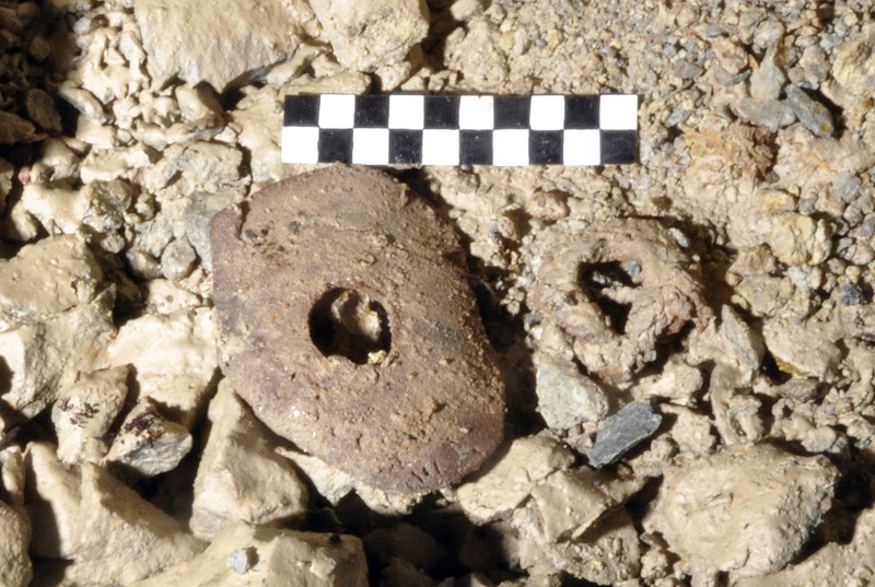

diese Bohrlochscheiben findet man im sächsischen Bergbau der Handbohrzeit recht häufig.

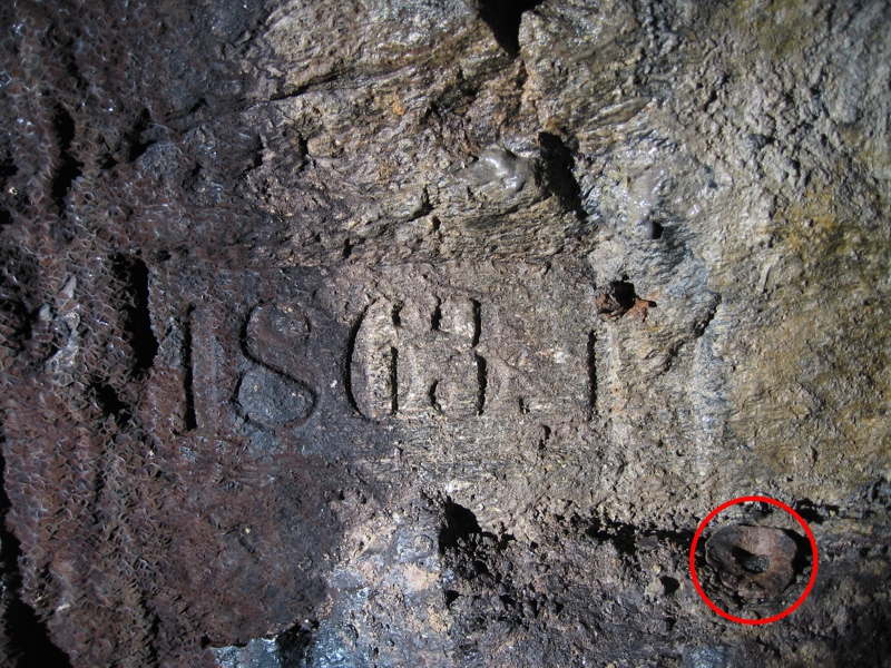

Noch ein Nachtrag vom letzten Wochenende - diesmal sogar mit Datierung
Bilder sind von Bastl
