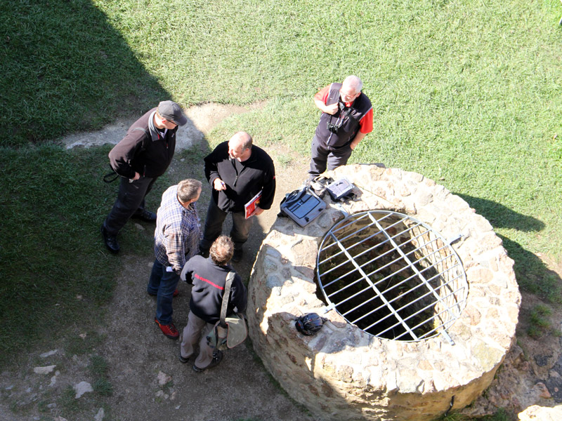

Nur eine Ahnung, was da unberücksichtigt wurde: Mein Bild - erstellt während des diesjährigen Int. Montanh. Workshops :D
