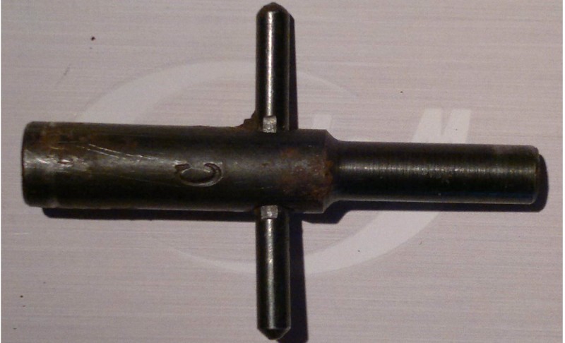

muss noch eine Frage stellen bei den elektrichen Lampen ist der Verschlussdeckel mit einen Dreikantschlüssel gesichert, kennt zufällig jemand die Größe von dem Schlüssel mit den Messschieber komme ich leider nicht drann. Unter den Deckel müsste wie mir ein Bekannter der Elektriker im Bergbau war gesagt hat nämlich noch eine Sicherung sein nur war er sich jetzt beim Dreikant auch nicht sicher mit der Größe. Laden kann ich ja über den Lampenkopf die Teile dafür habe ich letztens hier auf dem Flohmarkt für 10€ gefunden, muss ich mir nur noch ein Ladegerät bauen.

Der Originalschüssel (Bild) besteht aus zwei Imbusdreikant.
Der Große zum öffnen des Gehäuses hat eine Kantenlänge von 7,5 (8) mm,
der kleine für den Lampenkopf 3,5 (4) mm. Hier läßt sich die Verschraubung des Glases lösen und im Weiteren die Kabelzuführung entfernen.
Das Innenleben ist ohne weitere Sicherungen zugänglich.
Meine Lampe (Innenleben): 9540 Zwickau ELN 13925452, Kapaz 13 Ah 2,4 V 1/0,5 A
Viel Erfolg !

Re: Dreikantschlüssel größe?
Danke,
muss ich mal schauen.
Vermute mal dass dies auch mit ein Dreikant in den größen geht, der orginal Schlüssel wird schwer zu bekommen sein.
