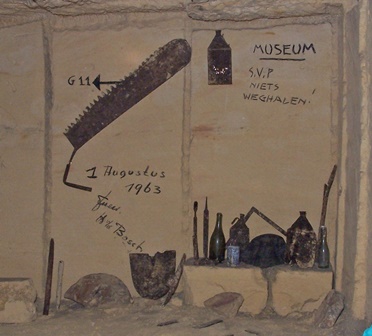

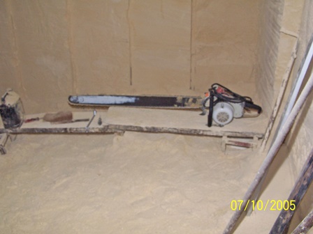

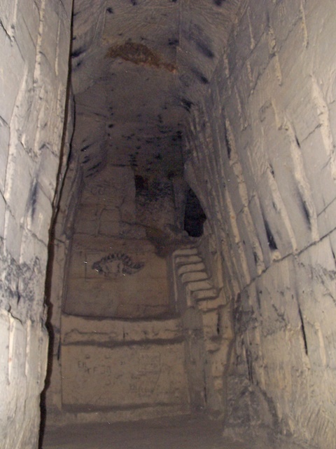

Vortrieb im Sandstein wird mit Quellzement oder Treibladungskartuschen nicht funktionieren, der Sandstein ist einfach zu weich. Auch zum Einsatz von Spaltkeilen hätte ich da meine bedenken.
In und um Maastricht wurde viele Jahrhunderte und auch noch heute (in sehr geringen Mengen) Mergel abgebaut. Das geschieht mit der Säge. Die "Blockbräkers" sägen den Sandstein einfach aus. Früher mit Handsägen, heute mit der Ellektrokettensäge.

Friedhelm
Friedhelm
