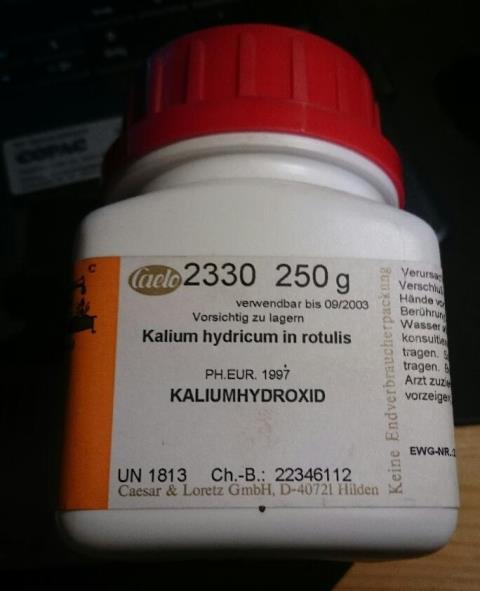

Was man jedoch in der Apoiheke bekommen kann ist folgendes:
Caelo
Kalium hydricum in rotulis 250g
Kaliumhydroxid
PZN 1791937
Hersteller
Caesar & Lorenz GmbH
D 40721 Hilden
Wie oben beschrieben 18g auf 50ml Aquadest.
KOH ROtuöies.jpg (25 KiB) 14559 mal betrachtet
Friedhelm
