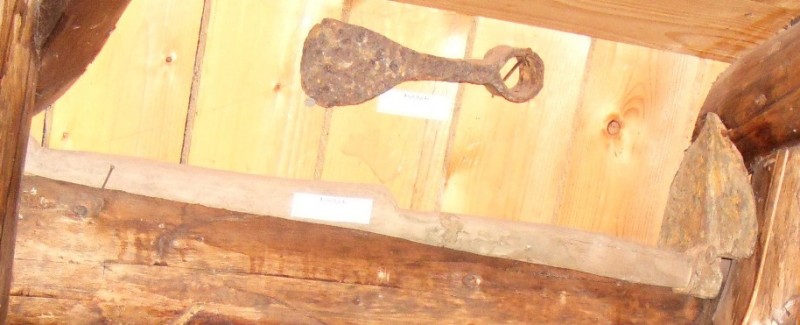

Der Stiel wird höchstwahrscheinlich von einer "Kratzhacke" stammen.
Siehe beigefügtes Bild.
Die Verdickung am Stielende und der Knick in der Stielmitte sollten dabei den Händen mehr Halt geben und bei schlammigem Stiel ein Abrutschen verhindern.
Leider muss man bei dem beigefügten Bild der Hacke genau hinschauen, denn das Stielende ist halb verdeckt.
Die Verdickung (Knick) in der Stielmitte für die zweite Hand ist ebenfalls erkennbar.
Keilhauenstiel halte ich für unwahrscheinlich...

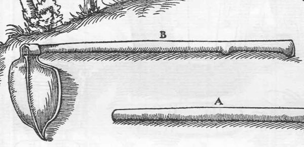

De Re Metallica Libri, 6.Buch

Die Stielform wird sicher sogar SEHR häufig gewesen sein, weil nämlich besonders praktisch!
Und Agricola hat sie ja auch so gezeichnet... und nicht nur der:

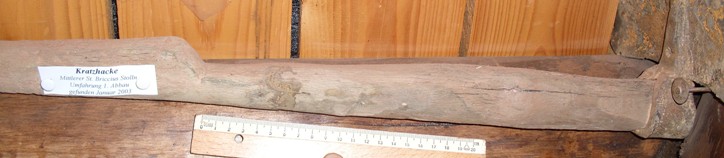

Also Nobi, der Hackenstiel hat im Original eine Länge von ca. 70cm und ist an der dünnsten Stelle (Einkerbung) gerade mal 28x20mm stark!!!
Besonders interessant ist, dass dieser Stiel eigentlich in zwei Teile zerbrochen war, und nur "rekonstruiert" (geleimt) wurde und dabei die Bruchstelle nicht an der dünnsten Stelle des Stieles liegt, sondern etwa 6-7cm stielaufwärts Richtung Hacke (siehe Verfärbung)... also vermutlich oberhalb der Stelle, wo sich die vordere Hand des Bergmannes befand!
Da das Bild des Annaberger Bergaltars von Hans Hesse 1521 gemalt wurde, war diese Stielform also schon damals im Einsatz, wurde sicher auch noch lange danach (und vielleicht auch schon davor?) verwendet, weil sie eben praktisch war. Selbst bäuerliche Werkzeuge nutzten diese effektiven Griff- oder Stielformen über Jahrhunderte...
Dazu noch mal ein Foto...
Uwe

- hacke4.jpg (82.48 KiB) 18880 mal betrachtet
