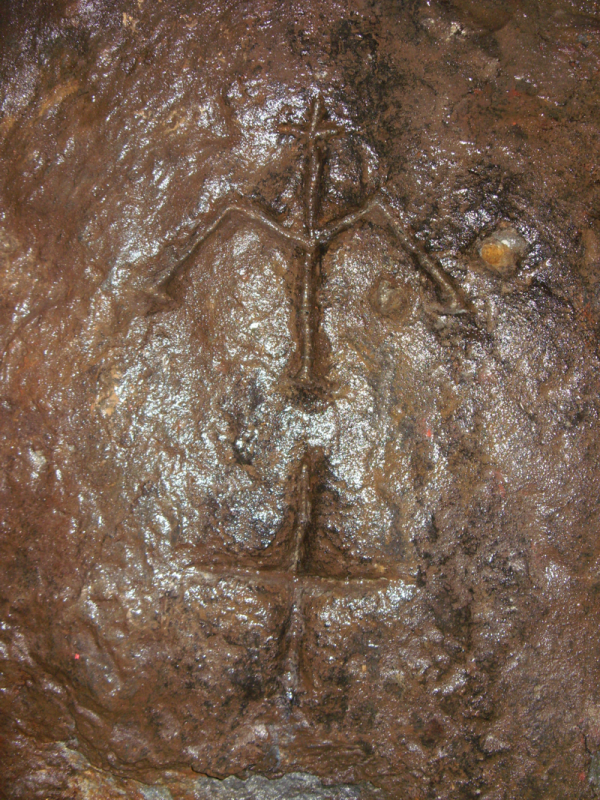

Dieses Zeichen ist uns schon ein paar Mal im Marienberger-/Pobershauer Revier untergekommen. Zeitlich kann man es auf 1600 datieren. Es scheint sich dabei um eine Grubenfeldgrenze zu handeln, denn am gegenüberliegenden Stoß war ebenfalls ein Kreuz geschlagen.
Nun habe ich eine ganze Weile darüber gegrübelt, was wohl das andere Zeichen bedeuten könnte. Während ich immer von eimem Zeichen des Markscheiders ausgegangen bin, habe ich am Samstag Abend eine ganz andere Idee gehabt:
Der Heilige Geist, als weiße Taube - dies würde auch sonst ganz gut dort passen (Fundgrube "Weiße Taube").
Beispiele:
https://fineartamerica.com/featured/1-s ... anger.html
https://fineartamerica.com/featured/2-s ... anger.html
Was meint Ihr dazu?
Die Bilder sind übrigens von André :meister:

Hab ich doch gesagt das ich es mit der weißen Taube in Verbindung sehe, aber auf mich hört ja keiner...

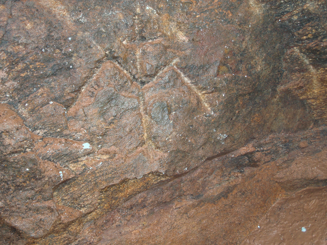

Hier noch mal das Zeichen aus einer anderen Grube im erweiterten Revier. Diesmal ohne Kreuz unterhalb.

Da lag ich wohl falsch...

Warum soll ein Markscheider als gläubiger Mensch nicht dieses Zeichen als seine Initialen genutzt haben?
Re: Grubenfeldgrenze?
Uran hat geschrieben:Warum soll ein Markscheider als gläubiger Mensch nicht dieses Zeichen als seine Initialen genutzt haben?
Als Initialien sicherlich nicht, maximal als sein Zeichen. Aber ich verstehe nicht direkt, auf was Du hinaus willst?
Beiträge: 2412
In den Bergordnungen steht geschrieben: "Der Markscheider setzt sein Zeichen" (an der Grubenfeldgrenze). Ich habe bisher keine Stelle gefunden in der erklärt wird, wie dieses Zeichen aussieht. Wir gehen heute davon aus, das die Kreuze Markscheidezeichen sind. Sie repräsentieren eine Grubenfeldgrenze, oder einfach einen Meßpunkt. Warum soll also der dort arbeitende Markscheider nicht sein "Zeichen" gesetzt haben. Sicherlich ungewöhnlich, aber nicht unmöglich.
Aber das ist doch nichts neues jetzt. Das es sich um ein Zeichen handelt, welches der Markscheider geschlagen hat, habe ich nie in Abrede gestellt. Ich habe nur versucht zu klären, was dieses ungewöhnliche Zeichen darstellt und es zur Diskussion gestellt. ...
Beiträge: 2412
Ich habe auch nichts anderes gesagt. Habe nur deine Frage dahingehend beantwortet, das dieses christliche Zeichen der Dreieinigkeit eventuell die Initialen des Markscheiders sein könnten. Es gibt ja auch Gruben mit dem Namen Dreieinigkeit.

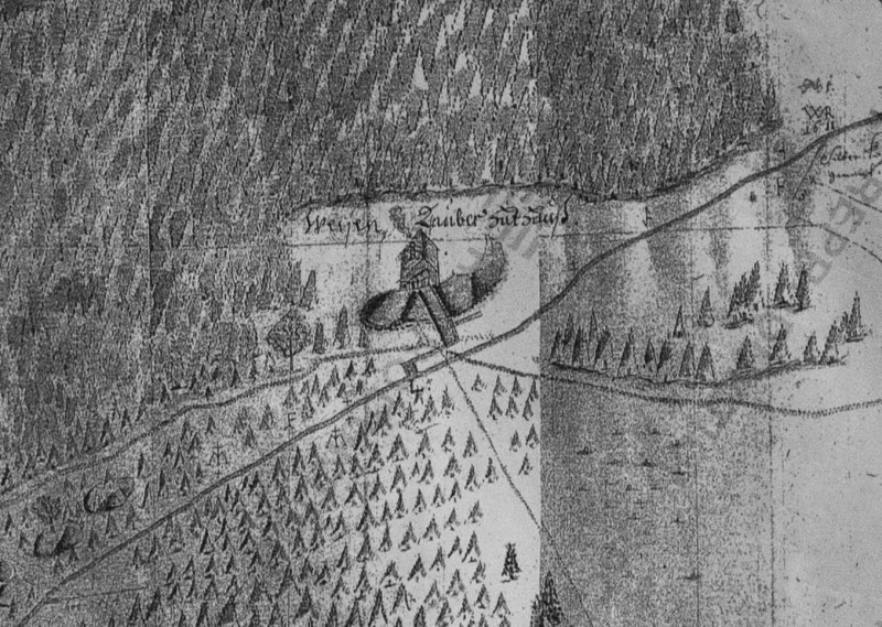

Ich habe einmal meine Grubenrisse durchgesehen. Die Zeichen sind auch in einigen Grubenrissen eingezeichnet. Leider ohne nähere Beschreibung. Im Anhang ist ein kleiner Ausschnitt von einen Riss aus dem Jahre 1723 mit dem besagten Zeichen.

Beiträge: 838
Ich sehe 2 Stück.
Der Abstand vom 2. abgesetzten Schacht (der kurze) beim Huthaus Schacht bis zum in Frage stehenden Zeichen unterhalb des Stollns ist fast gleich wie der weiter links davon in den Bäumen versteckten Halde (also Schacht) zum selben Zeichen oberhalb der Stollnlinie.
Vielleicht misst Steve bei seinen anderen Rissen auch mal nach, ob da ebenso ein Zusammenhang bestehen kann.
