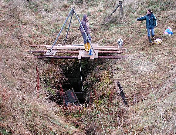

Wir sollen in Königshütte/Harz einen Tracertest durchführen, um das Trinkwassereinzugsgebiet zu erkunden. Die Entnahmestelle ist der Teichtalstollen bei Königshütte und eine Zugabestelle der nahe gelegene, geflutete Ahrendfeldschacht. Leider konnten wir bislang keine Literatur zum Schacht oder zum Stollen finden.
Wer kann uns weiter helfen? Wer weiß etwas über den dortigen Bergbau?

... und hier die Fotos dazu (wir haben den Schacht für einen Tracertest ca. 8 m gesümpft, weiter ging es nicht - Gesamte Tiefe 16 m).
