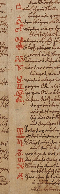

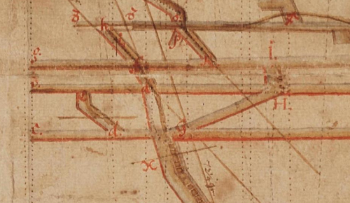

Da hier wohl keine Lösung präsentiert werden kann, möchte ich mal den folgenden Ansatz in den Raum werfen.:
Mir ist auf einigen komplexeren Rissen mittels Bergarchiv aufgefallen, das grad bei Stolln-oder Gangstreiteren die Beschreibungspunkte durch Nutzung des Alphabets nicht ausreichen. Dann griff man manchmal zu speziellen Zeichen. Nun wäre mein Ansatzpunkt, das auch mal so ein Zeichen eingehauen wurde, falls dies zum damaligen Zeitpunkt irgendwie Sinn machte.
Auf den beiden Bildern ist ein Ausschnitt von verschiedensten benutzten Zeichen - ein änliches Zeichen wie bei dir findet sich im unteren Bereich, ähnlich einem gerundetem X. Auffällig ist der Gebrauch dieser Zeichen nur grob um 1700 (+/-).
Du kennst ja die Örtlichkeit und kannst daher vielleicht die Situation im nahen Umfeld, unten und oben drüber einschätzen.

Naja. Auf dem unteren Bild sind einfach nach dem Alphabet Buchstaben zur Benennung eingetragen. Auf dem Riß gibt es dann dazu eine Erklärung. Auf dem oberen Bild dagegen sind andere Zeichen zu sehen. Allerdings hast du die Erklärung zu den Zeichen abgeschnitten.
