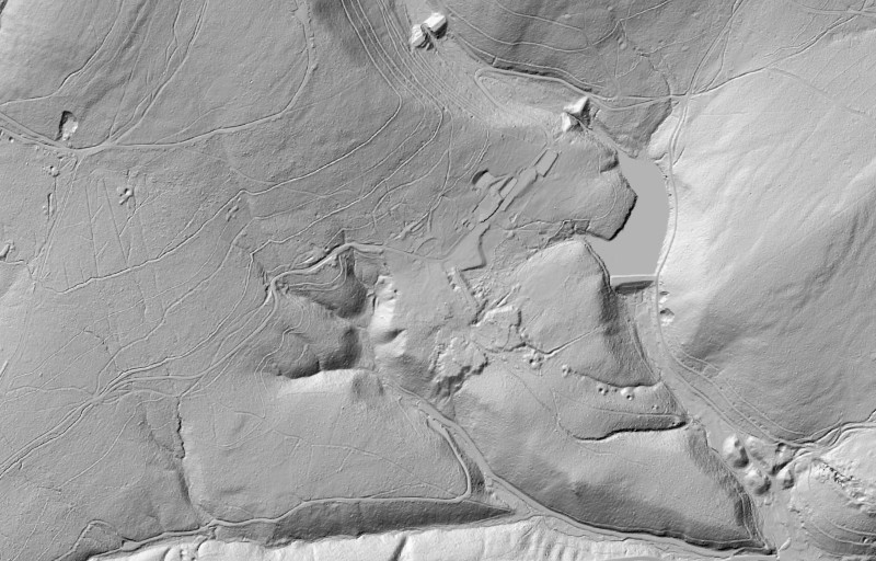

Hier mal als Beispiel eine aus DGM-Daten abgeleitete Reliefkarte eines bekannten Harzer Bergbaureviers. Der hier dargestellte Ausschnitt ist ca. 2km * 1,3km groß. Rechts unten im Bild gab es einen Ausbiss des Erzgangs an die Oberfläche, der mittelalterliche Abbau hat gut erkennbare Pingen hinterlassen. Im weiteren Verlauf des Erzgangs nach links oben sind zahlreiche Lichtlochpingen eines Wasserlösungsstollens sowie Halden zu sehen. Ebenfalls gut zu erkennen sind die Dämme einer typischen Harzer Teichkaskade. Wie man sieht, ist der untere Teich noch in Betrieb, der mittlere Damm wurde abgeworfen und geschlitzt, um weiteren Anstau zu vermeiden. Bei dem Teichdamm oben in der Mitte wurde das Aufschlitzen versäumt, infolgedessen ist er vor einiger Zeit durch Starkregen gebrochen - mehr als 150 Jahre nach der Außerbetriebsetzung. (Wer sich im Harz auskennt, müsste spätestens jetzt wissen, um welches Gebiet es geht?)
Quelle der Basisdaten: © GeoBasis-DE/LGLN 2024, Daten geändert bzw. weiterverarbeitet

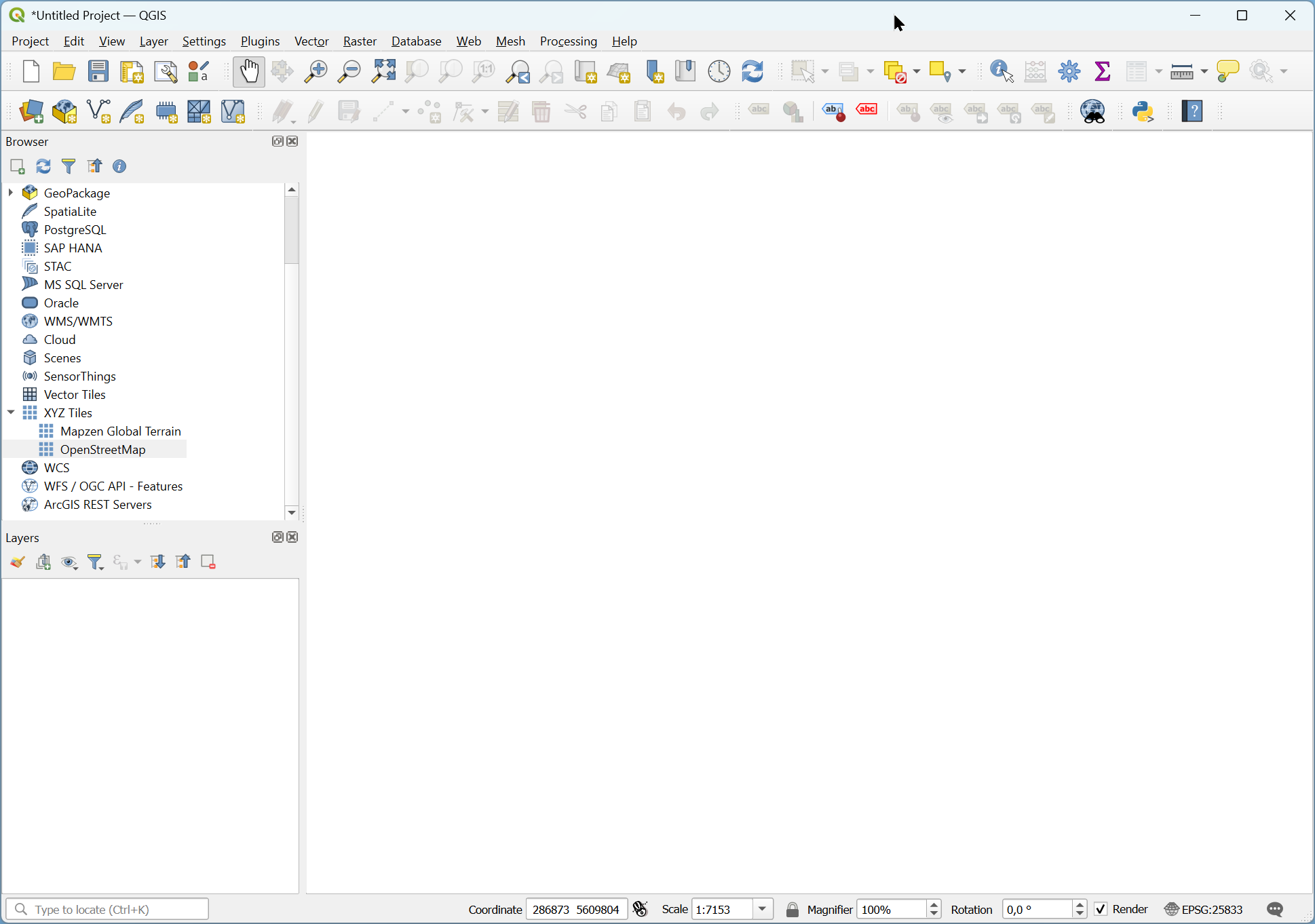

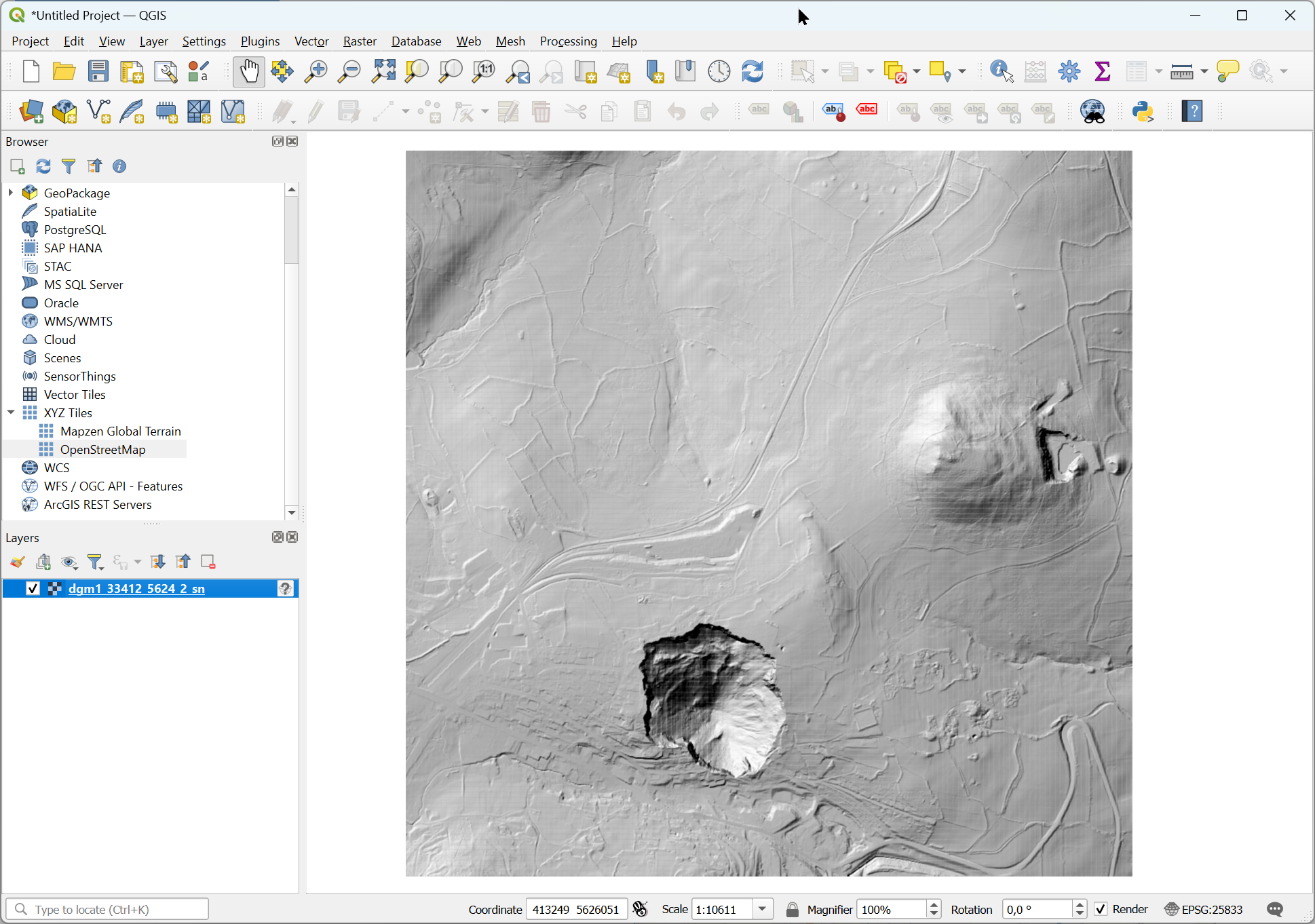

3. QGIS starten, sollte etwa so aussehen:

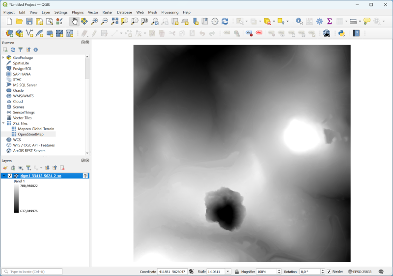

4. Jetzt die xyz-Datei mit der Maus anklicken und mit gedrückter Taste in den Darstellungsbereich ziehen. In der voreingestellten Form kann man allerdings kaum Strukturen erkennen:

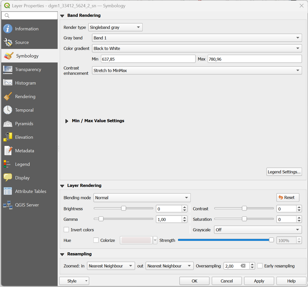

5. Jetzt mit der rechten Maustaste unten links im Layer-Fenster auf “dgm1_…” klicken und “Properties”/“Eigenschaften” anklicken. Es erscheint folgendes Popup-Fenster:

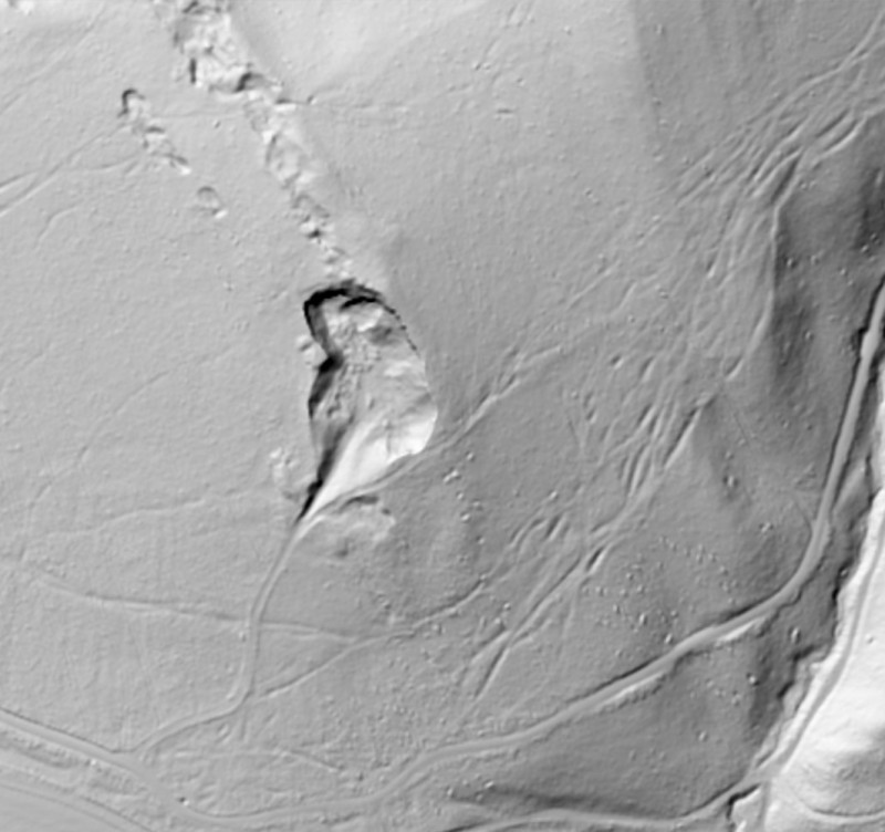

Dort klickt man links auf “Symbology”/“Darstellung” und wählt oben im Auswahlfeld “Render type” die Darstellung “Hillshade”/“Schummerungskarte” aus. Dann auf OK klicken und schon hat man die gewünschte Reliefkarte:

Die Schummerung über die Ebenen-Symbolisierung ist nicht ideal, da es (zumindest bei mir) zu Artefakten in der Darstellung kommt, wenn man stark in die DGMs zoomt. Deutlich bessere Qualität erhält man durch Raster -> Analyse -> Schummerung, wobei die DGM-Ebene als Eingabeebene dient. Hierbei wird eine neue Ebene erzeugt mit der Schummerung.

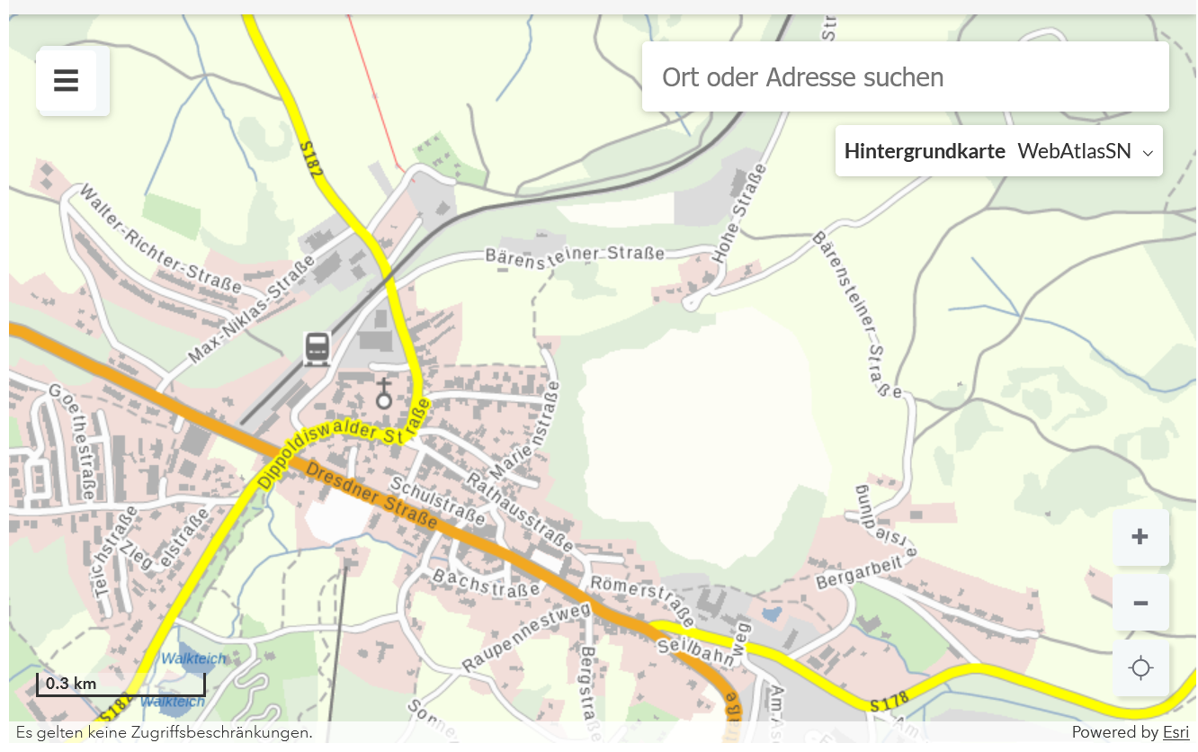

Warum das alles so kompliziert, wenn es auch einfach geht. Im Geoportal Sachsen wähle ich nur Schummerungsbild und fertig.

erzbergbau hat geschrieben: Mi. 22. Jan 25 13:02 Die Schummerung über die Ebenen-Symbolisierung ist nicht ideal, da es (zumindest bei mir) zu Artefakten in der Darstellung kommt, wenn man stark in die DGMs zoomt. Deutlich bessere Qualität erhält man durch Raster -> Analyse -> Schummerung, wobei die DGM-Ebene als Eingabeebene dient. Hierbei wird eine neue Ebene erzeugt mit der Schummerung.
Viele Grüße,
Helge

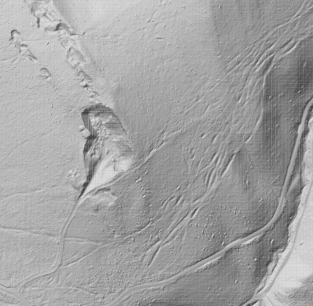

Falls es noch nicht bekannt ist, man kann die Schummerung unter Symbologie deutlich ansehnlicher machen, indem man im Feld Abtastung die beiden Zoom-Einstellungen von "Nächster Nachbar" auf "Kubisch" ändert und den Wert für "Überabtastung" auf mindestens 4 hochsetzt.
Hier der Vergleich, vorher:
und so mit den gänderten Werten:
