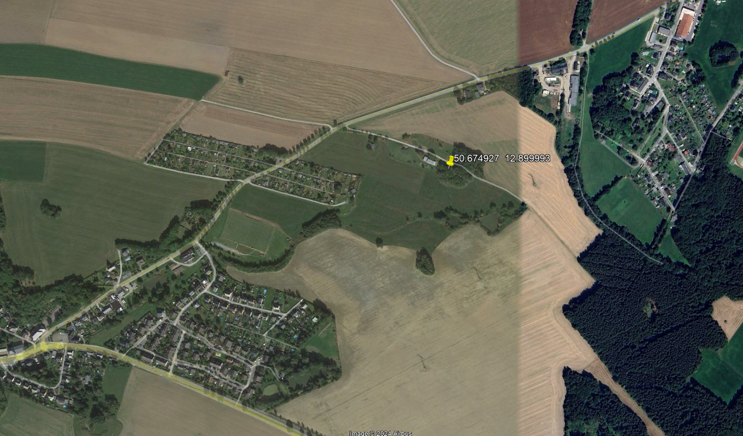

GPS hakt heute gerade :gruebel:

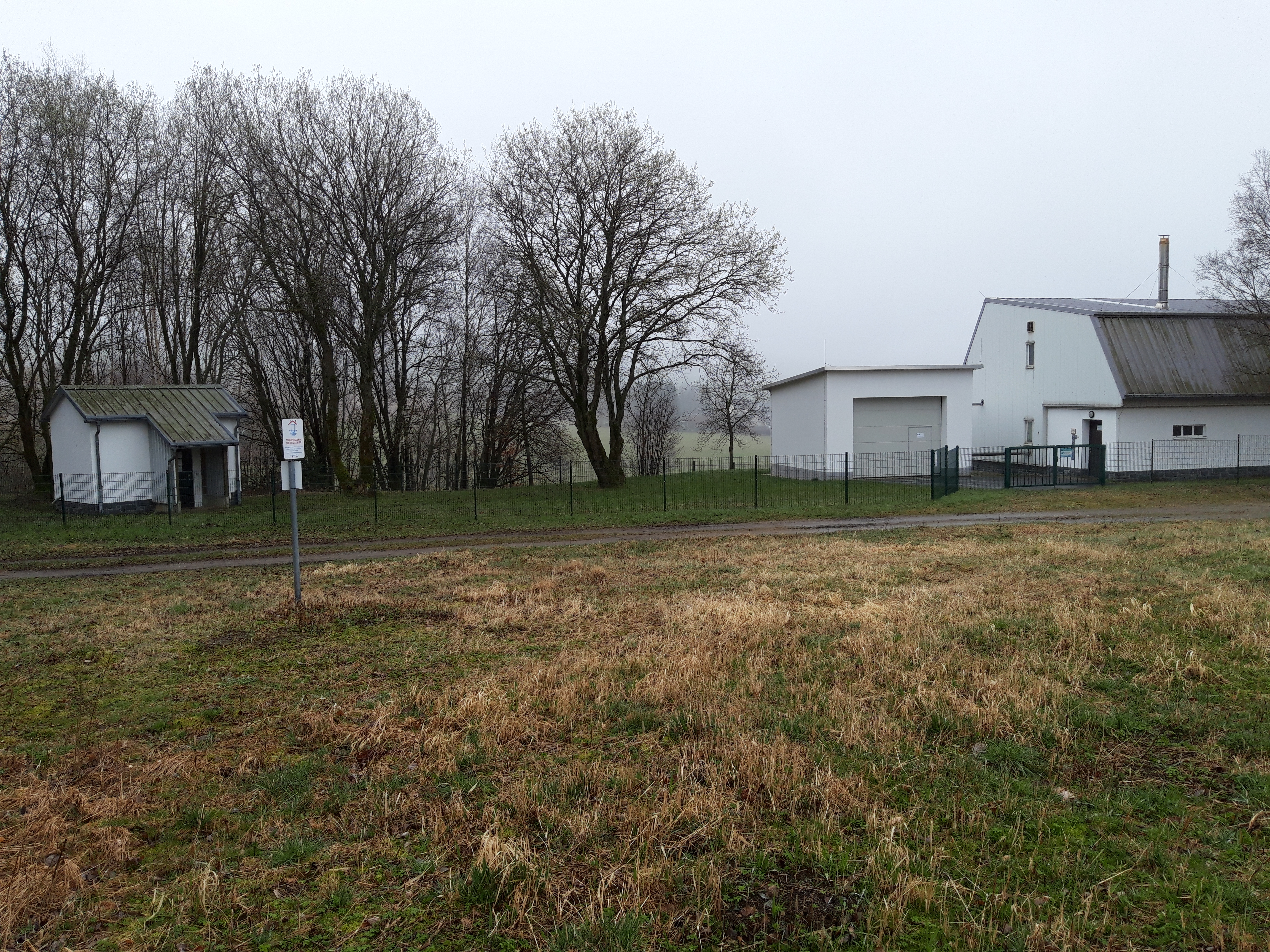

Könnte es da noch zwei Stollenmundlöcher geben ?
In der Chronik hab ich´s nicht entdeckt. Hast du ne Seite ?
Heute 9.3. mal vor Ort gewesen. Anlagen des RZV und Wasserschutzgebiet.
Nutzen die ev. den Schacht als Wasserreservoir ?
Das mit den Stolln hat sich erledigt.

Re: Grubenbaue Auerbach / Erz.
Laut Geoportal 581,5 m.
Der Schacht ist unter dem kleinen Gebäude links.
