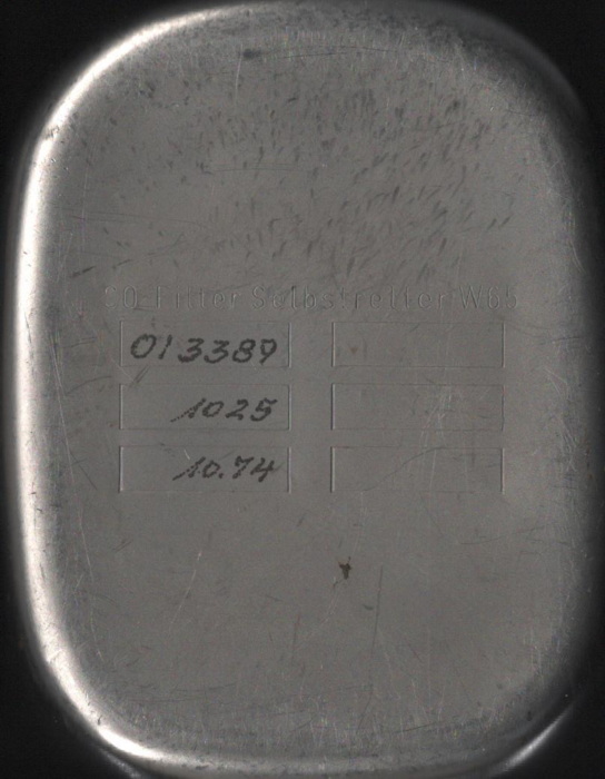

Geh mal getrost davon aus, daß die alle nur noch als Deko taugen.
Schau mal unter einen von Deinen W65. Das sollte so wie auf dem Bild aussehen.
ACDSee_Scan_Fri-Dec-24_17-02-43_Bildgröße ändern.jpg (98.5 KiB) 27244 mal betrachtet
Oben steht die Seriennummer, in der Mitte das Gewicht und darunter das Baujahr. Stehen in der zweiten Spalte auch noch Daten beziehen sich diese auf Instandsetzungen.
Der W65 mußte vor jeder Schicht optisch auf Beschädigungen geprüft werden. Stark verbeulte FSR oder solche mit defekter Verplombung durften nicht benutzt werden. Der W65 mußte außerdem alle 3 Monate gewogen werden. Betrug die Gewichtszunahme mehr als 10 g, so war der betrefffende Filter auszumustern. Der W65 hatte eine voraussichtliche maximale Lebensdauer von 8 Jahren. Nach 4 Jahren war erstmalig eine Stichprobe des Bestandes eines Werkes zur Prüfung zur Hauptstelle für das Grubenrettungswesen zu schicken. Auf Basis des Prüfungsergebnisses wurde über die Weiterverwendung des Bestandes entschieden.
Wo willst Du denn einen FSR überhaupt einsetzen. Das sind nur Fluchtgeräte, die lediglich CO in CO2 umwandeln. Sie liefern keinen zusätzlichen Sauerstoff und mögen auch keinen Ruß.
Nicht besser als nichts, sondern schlimmer als nichts.
Das beste, was man damit vielleicht noch machen kann, ist die leeren Behälter zum Transport für Notfallausrüstung benutzen, aber selbst da gibt es bessere Alternativen, oder Sparbüchsen draus bauen.
