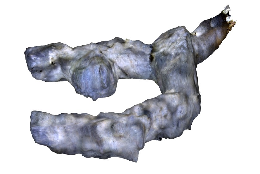

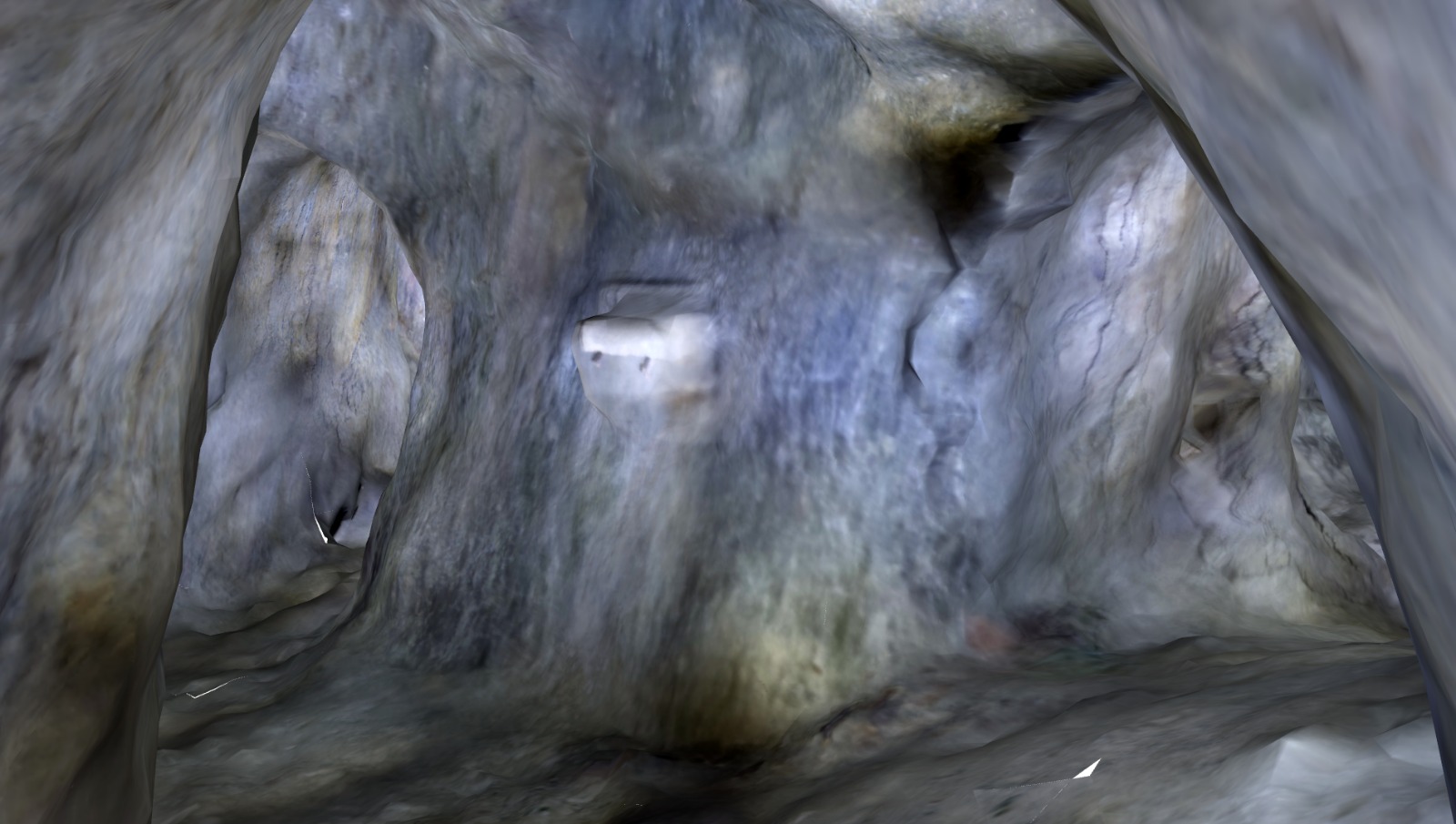

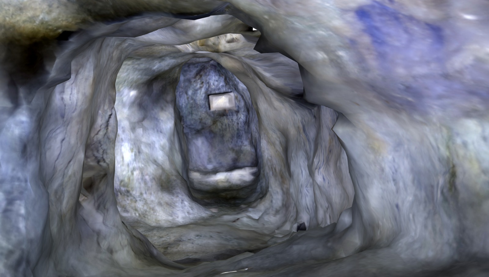

Wir verwenden ein Handy mit einer Messsoftware die mittels Photogrammetrie und dem eingebauten Gyroskop ein 3D Abbild erstellt und aus dem auch Risse bzw. Messungen ausgeleitet werden können.
Die Genauigkeit, im Vergleich zur händischen Messung, ist auf wenige Zentimeter (+-5cm) Abweichung sehr gut!
Ich hänge mal ein Beispiel einer Vermessung zu einem ehemaligen Versuchsstollen an.
Die Vermessung hat hier knappe 5 Minuten gedauert.
Die Textur der Oberfläche lässt sich noch feiner darstellen, was für uns aber nicht notwendig war.

Eingangsbereich
Eingangsbereich
Abzweigung
Abzweigung
3D Scan Übersicht
3D Scan Übersicht

Das ist so nicht ganz korrekt. Unser verwendetes Smartphone hatte keinen Lidar Sensor und hat somit lediglich die integrierte Kamera und das Gyroskop verwendet. Eine Nacharbeit bei der Photogrammetrie, wenn sie von beginn an sauber durchgeführt wird, ist nicht notwendig. Notwendige Referenzobjekte oder Referenzpunkte werden automatisch gemappt.
Wir hatten die amtlichen Vermessungsdaten des Objektes zum Vergleich und sind hier auf eine Abweichung von +-5cm gekommen.
Wenn man jetzt noch berücksichtigt dass wir auf der niedrigsten Auflösung "gescannt" haben und lediglich diese geringe Abweichung bekommen haben würde ich dir hier gänzlich widersprechen. :aetsch:

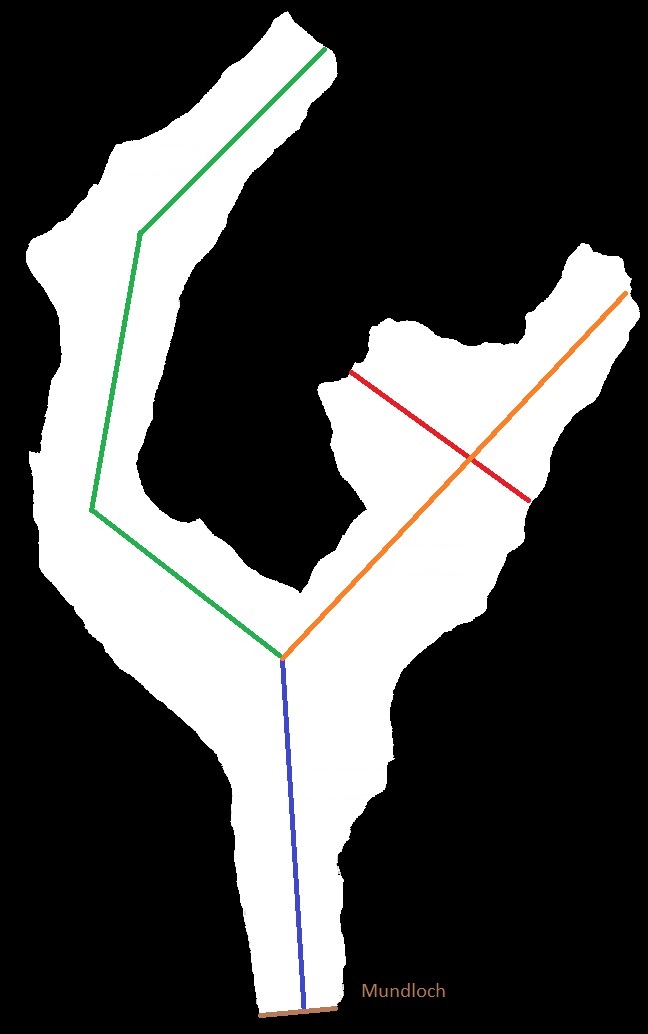

Anbei noch der generierte "Riss" zu diesem Versuchsstollen.
