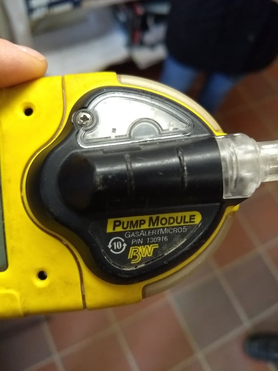

Habe dieses empfohlen bekommen, ist es was ?
Ist von BW Heneywell

Ich kann dir leider nicht viel zu anderen Gaswarngeräten sagen, ausser dass es zwei Kategorien gibt: Jene die man nicht warten kann (sprich sie leben einfach solange sie leben und müssen dann komplett ersetzt werden) und jene wo man wie bei Dräger die Sensoren austauschen kann. Ein Gebrauchtes der ersten Kategorie zu kaufen ist damit ein hohes Risiko, dass der Sensor drin nächstens aussteigt; das würde ich nur tun, wenn es entweder sehr günstig ist oder exakt klar ist, wie alt es ist.
Das von dir erwähnte Gerät kenne ich nicht, daher kann ich hier keine Aussage machen. Kann es denn sowohl mindestens O2 als auch CO2? Sind die Sensoren austauschbar, wie lange leben sie und was kostet ein Austausch? Diese Dinge solltest du sicher zuerst abklären - manch ein günstiges Gerät wird dann über 5 oder 10 Jahre gerechnet teurer als ein Dräger, erst recht wenn Sensoren gar nicht erst austauschbar sind und damit alle 2 oder 3 Jahre ein neues Gerät gekauft werden muss. Ausserdem haben einige günstige Geräte nur entweder O2 oder CO2, ich persönlich würde aber auf jeden Fall beides haben wollen, da beide Gase sehr gefährlich werden können und nicht zwingend immer das eine auch einen Ausschlag hat, wenn das andere gefährlich wird.
