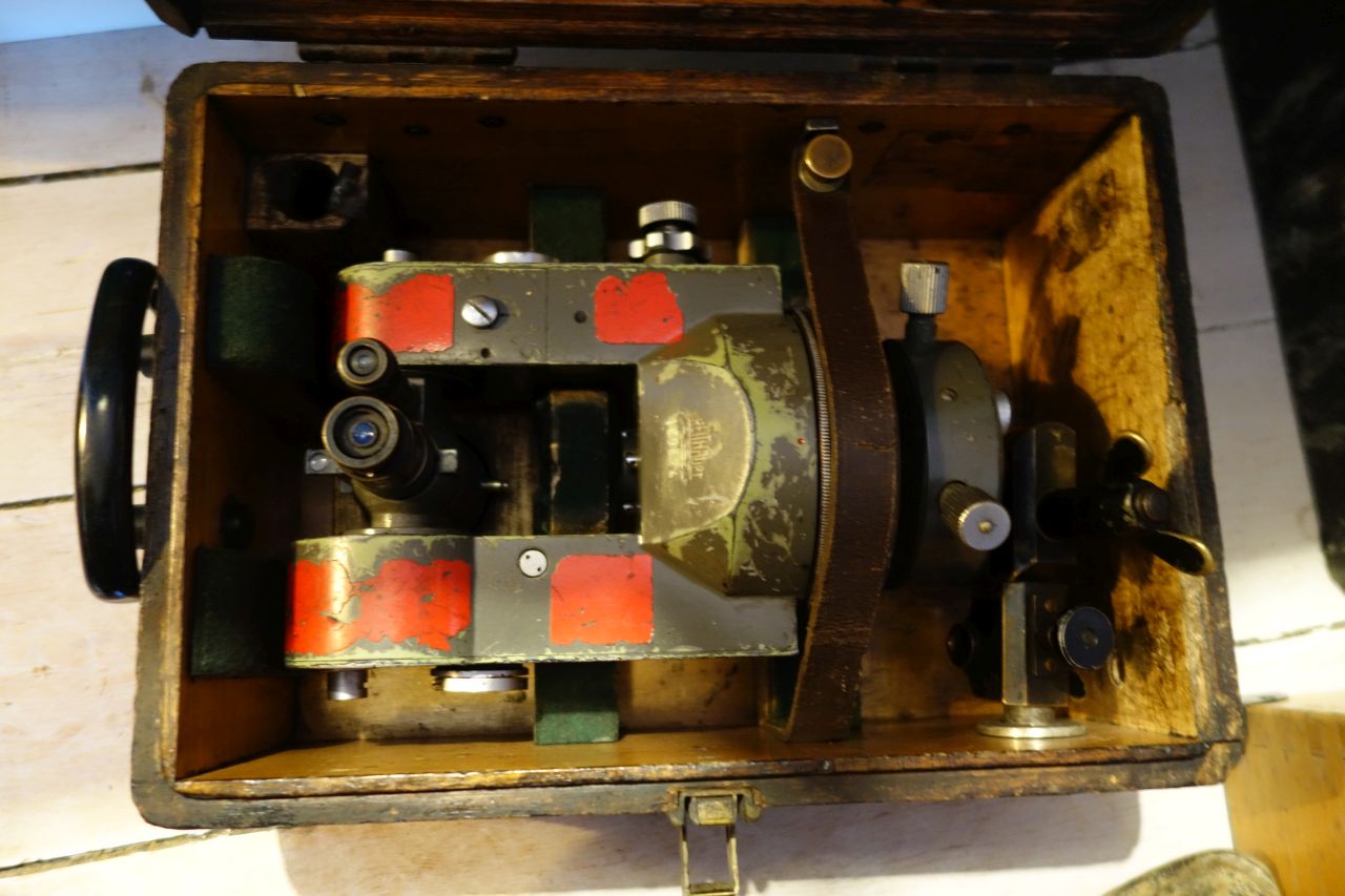

hat zufällig jemand einen Breithaupt Hängetheodoliten Typ 07_Gamin oder den späteren Temin?
Genauer suche ich eine Kopie der originalen Dokumentation und ein paar Infos zu Zielkollimator und Fernrohrlibellle (beide Reperaturbedürftig), leider kann der Hersteller da scheinbar auch nicht mehr helfen.
