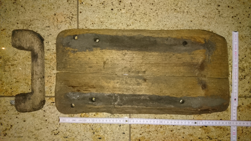

Ich beginne mit denen die im Sangerhäuser Revier gefunden worden sind
Nr 1: Armbrett aus Pappelholz mit den Abmaßen 500 mm x 170 mm leider ist der ( Hörer ) abgebrochen.

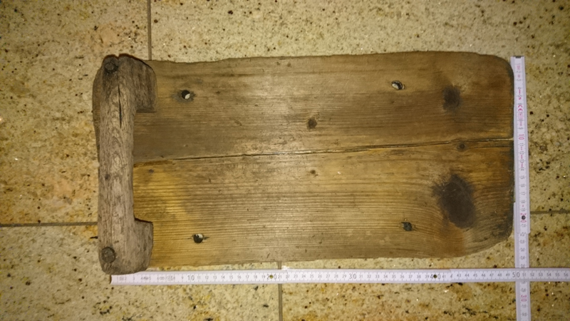

Verfasst: So. 22. Dez 19 18:28
von Kamerad Martin
Nr. 2 : Armbrett aus Pappelholz mit den Abmaßen 510 mm x 180 mm hörer durch den Trocknungsprozess bedingt abgefallen. Ist aber so zusammengehörig. Dieses Armbrett hat im unteren Bereich auch löcher die die selben Abmaße aufweisen wie die oberen für den Griff.
Material Griff: Eiche

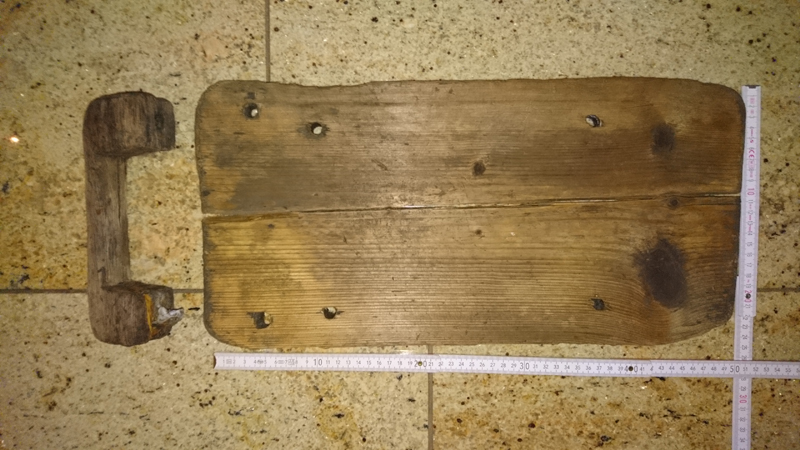

Verfasst: So. 22. Dez 19 19:03
von Kamerad Martin
Nr. 3 : Armbrett aus Pappelholz mit den Abmaßen 510 mm x 210 mm ( Hörer ) nicht mehr vorhanden, dieser hat aber sehr große Abmaße.
