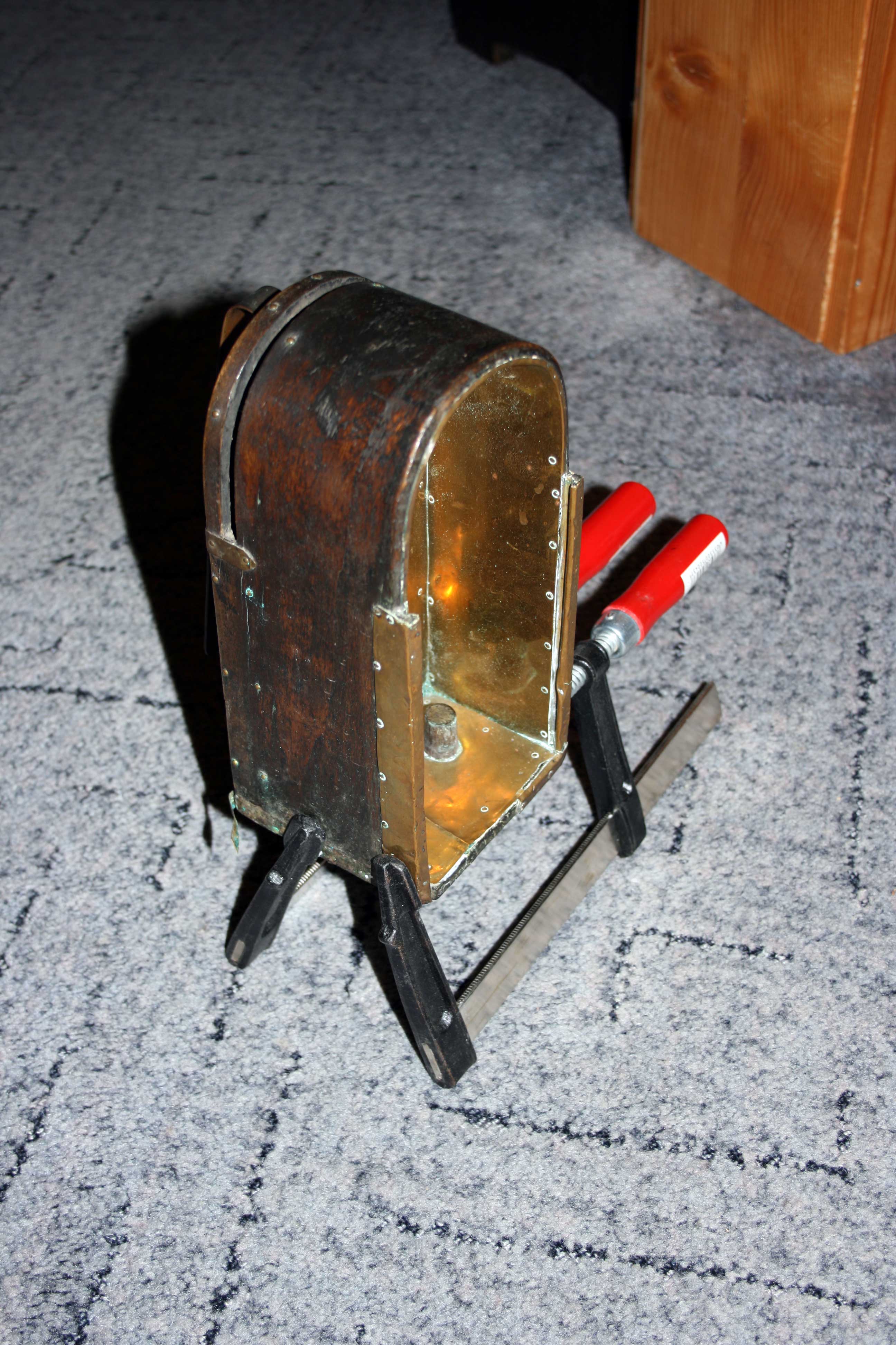

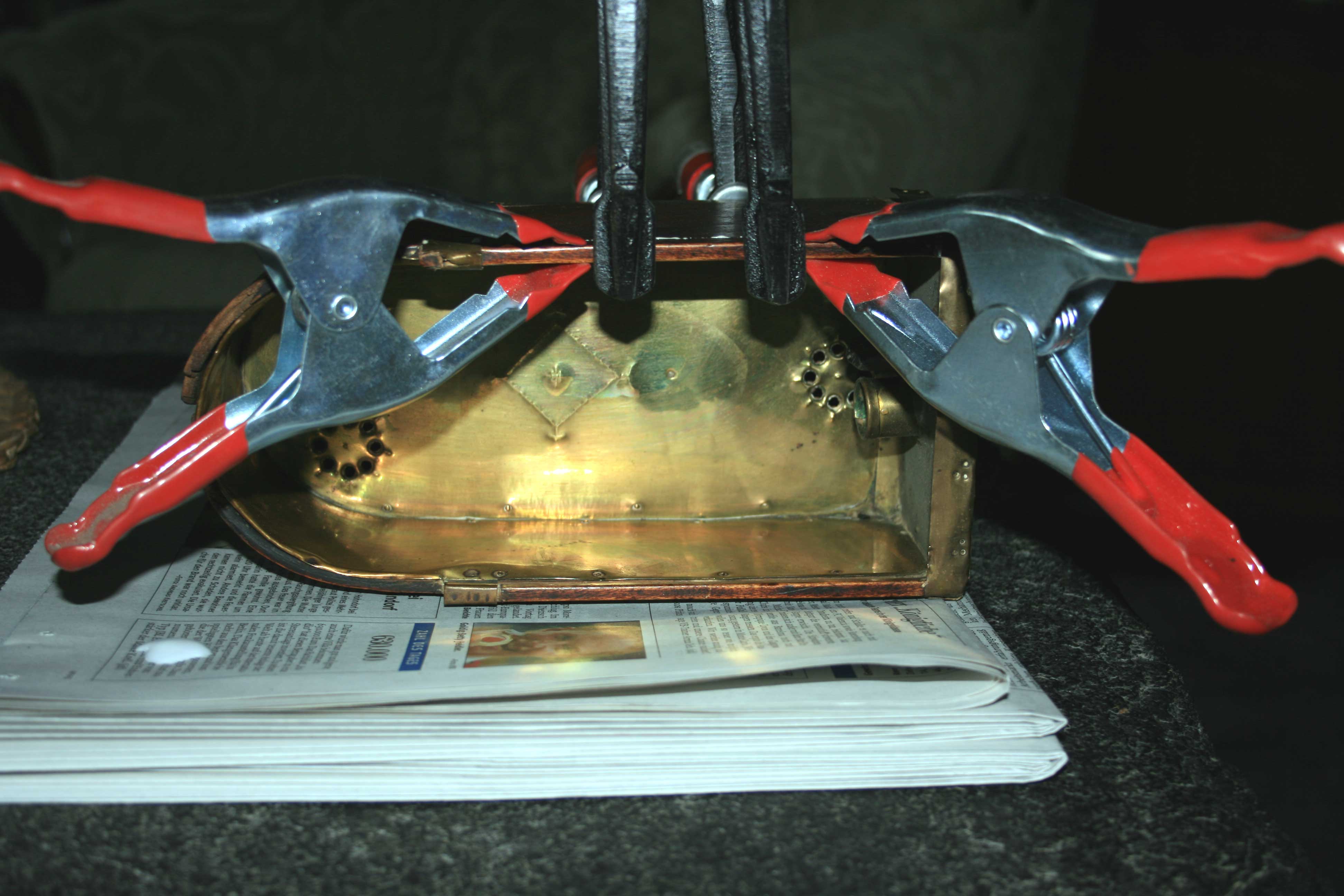

ich habe in den letzten Jahren schon einige Freiberger Blenden repariert. Von restaurieren würde ich nicht sprechen, da geht zuviel Originalsubstanz und Patina verloren. Ich würde an der Oberseite das Holz dezent ergänzen, farblich anpassen und anschließend ein passendes Messingblech an der hinteren Reihe mit Messingnägeln vernageln und an der vorderen Reihe mit kleinen Messingnieten durchnieten. Es sollte immer so aussehen, als ob der Bergmann das Geleucht selbst wieder in Ordnung gebracht hat. Ich habe mal zwei Beispiele von Blendenreparaturen beigefügt, an denen ich z.T das Holz neu verleimt habe und die schmalen Messingstreifen an der Unterkante ergänzt bzw. ersetzt habe. Bei der einen reparierten Blende aus einer Privatsammlung (leider nich meine) haben wir uns entschieden, das verbrannte Dach bewusst so zu belassen, steht eh nur in der Vitrine und ist ein Zeichen von regem Gebrauch. Die andere Blende steht jetzt in der Knappenstube in Freiberg.

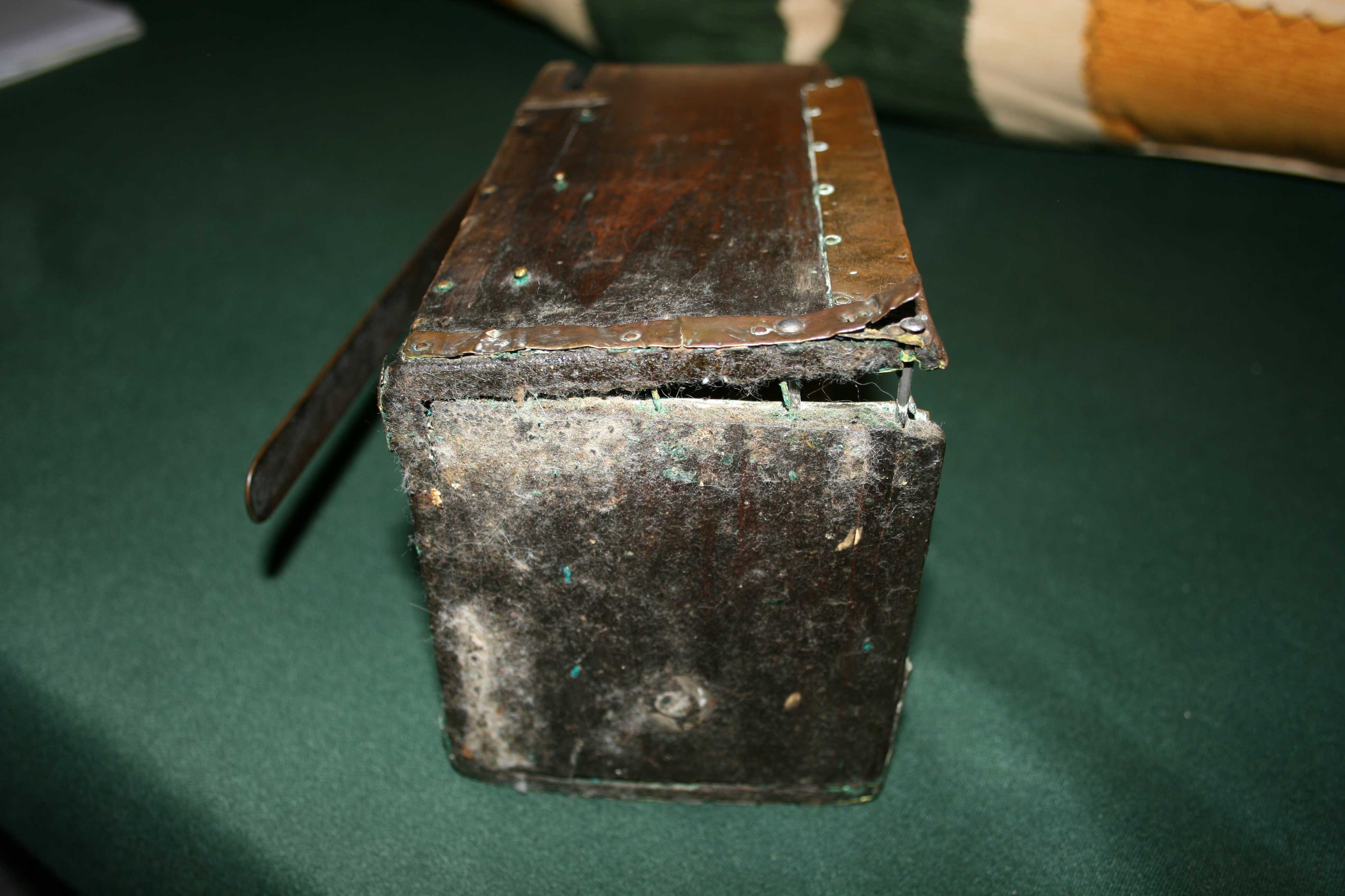

vielen Dank für die Antwort. Muss mal sehen, ob ich da einen "sensiblen" Bastler finde, der es mir wieder etwas ansehnlicher macht.
Hier mal zwei Bilder der Blende
