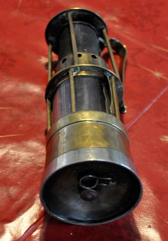

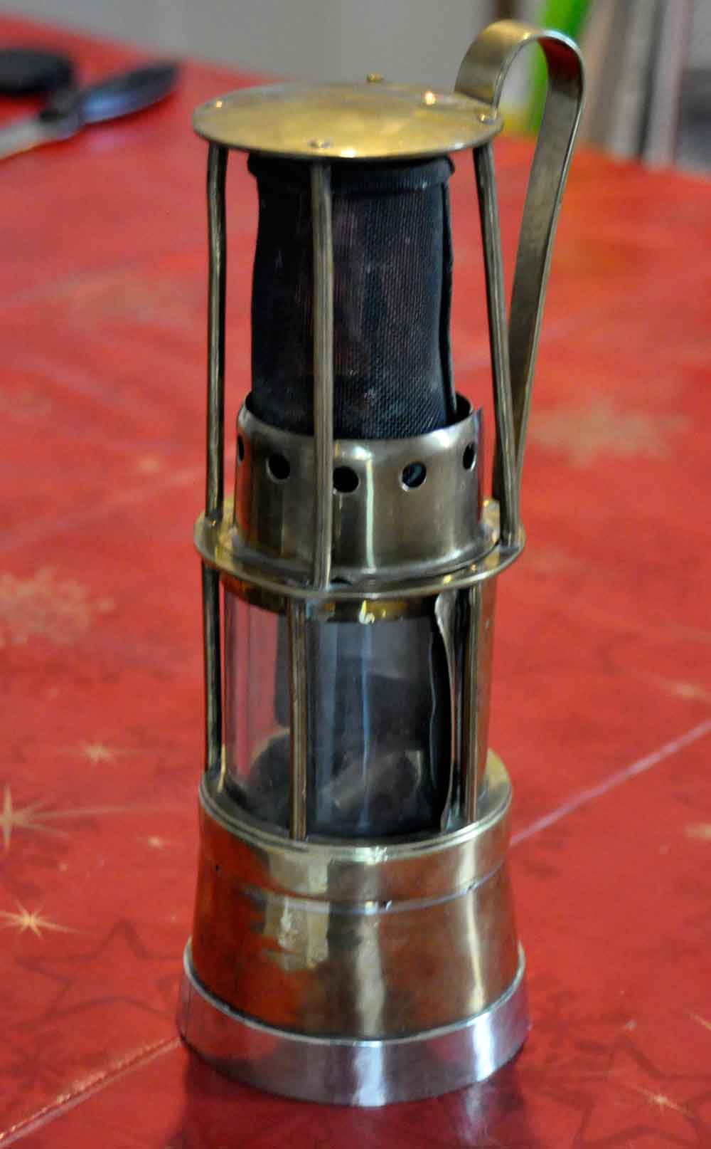

Da ich keine Ahnung von Wetterlampen habe, hier mal eine Frage an die Forengemeinde: Kann jemand nähere Informationen zu der abgebildeten Sicherheitslampe geben?

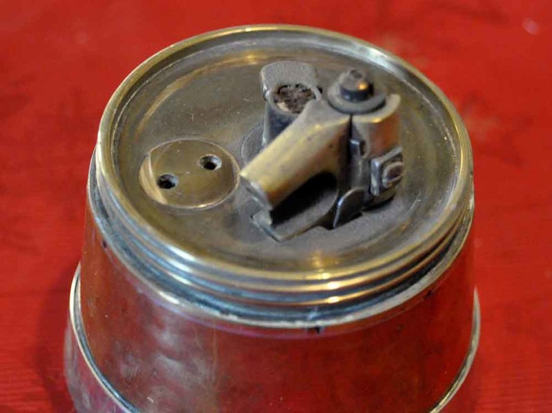

Ein Exot. Der Zünder scheint Friemann&Wolf zu sein, ist aber möglicherweise nicht original. Um mehr zu sagen, brauche ich meine Literatur - ich bin aber gerade unterwegs.
Der Ableuchtbügel war häufig im Zwickauer Revier anzutreffen. Dazu passt auch die Blende.
Wie groß ist denn die Lampe?
Re: Sicherheitslampe
Die Lampe ist reichlich 21 cm hoch und hat am Fuß einen Durchmesser von 8 cm. Anbei nochmal ein Detail!

Wirklich ein Exot.
Ich habe nun meine Büchersammlung durchforstet und bin nicht fündig geworden, nicht mal was ähnliches.
Obwohl dieser Siebring zur Luftzuführung sehr charakteristisch ist, nichts zu finden für die Gebiete Deutschland , Österreich-Ungarn, Rumänien, Tschechische Republik.
Hast du irgendeinen Hinweis zur Herkunft?

Hab leider keine Angaben zur Herkunft, nur dass ich sie in Meißen erworben habe.

Diese Benzinlampe,
Macht schwer den Eindruck ein Eigenbau zu sein , mit einem Teil orginaler Komponenten .
Die Drahtkörbe, Zünder und Dochtführung sowie Tankverschlußschraube sind bekannt und mögen von Friemann sein,aber die Stehbolzen sowie die Blechteile um den Topf machen einen selbst gebauten Eindruck. Auch in meinen Büchern kann ich Sie nicht finden .
