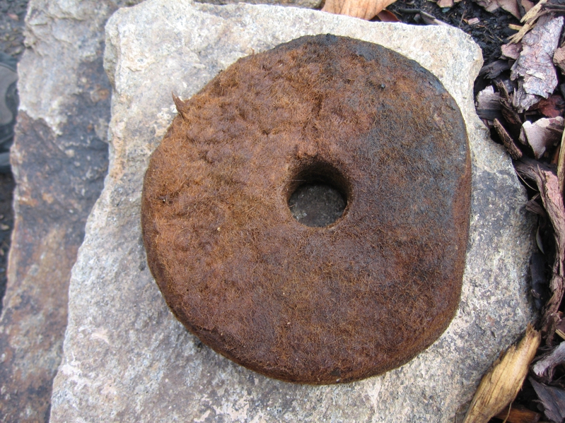

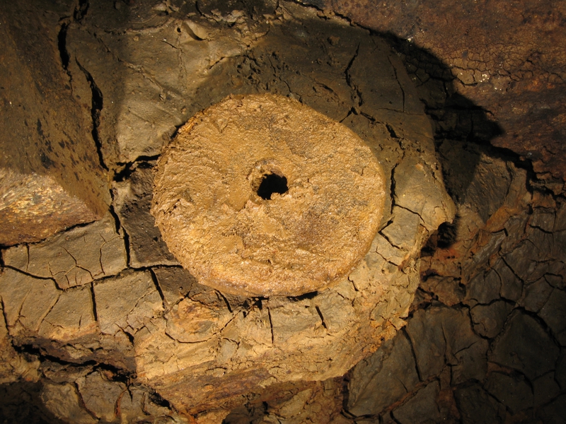

Im Schlamm einer Auffahrung aus der MItte des 19. Jahrhunderts im Freiberger Zentralrevier haben wir kürzlich diese Filzscheibe gefunden. Anfangs hielten wir es für Holz, bis wir das Loch in der Mitte freilegten.

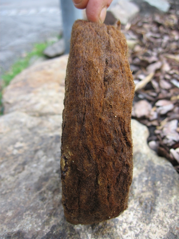

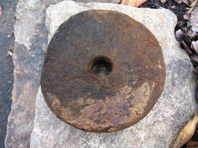

Die Scheibe hat einen Durchmesser von ca. 15 cm und eine Dicke von 4 cm. Das Loch in der Mitte hat einen Durchmesser von 3 cm.
Wir nehmen an, dass es von einer Pumpe stammt. Wenn ja würde uns interessieren, wie diese Pumpe ausgesehen hat und wo dieses Teil gesessen hat?

Sowas ähnliches, allerdings aus Leder, kenne ich von alten Feuerwehr-Handdruckspritzen.
War am oberen Abschluss des Hubkolbens oberhalb der Dichtmanschette angebracht.
Könnte also ein Kolbenschoner oder -reiniger für eine Art Kolbenpumpe gewesen sein.
GA Heiko
