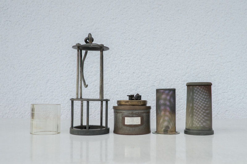

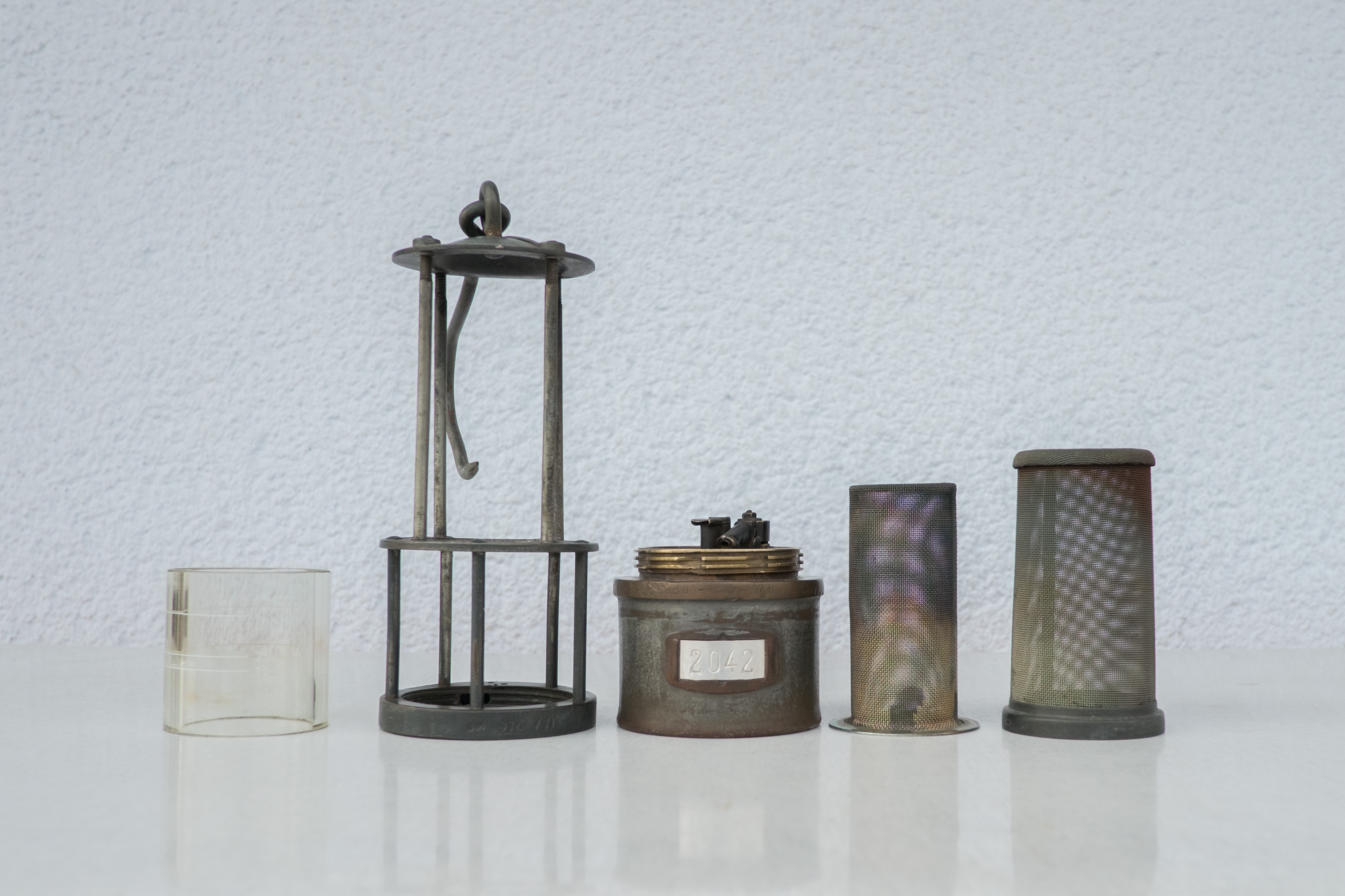

ich habe diese schöne Grubenlampe erworben.
Ich möchte den Docht und besonders dringend die Watte im Inneren wechseln!
Ich weiß jedoch wirklich nicht wie. Ich sehe keine Möglichkeit wie ich den Füllraum öffnen kann um die Watte zu entnehmen.
Kann es sein dass es einfach nicht geht? :?
Über eure Hilfe wäre ich sehr dankbar!
lieben Gruß :)

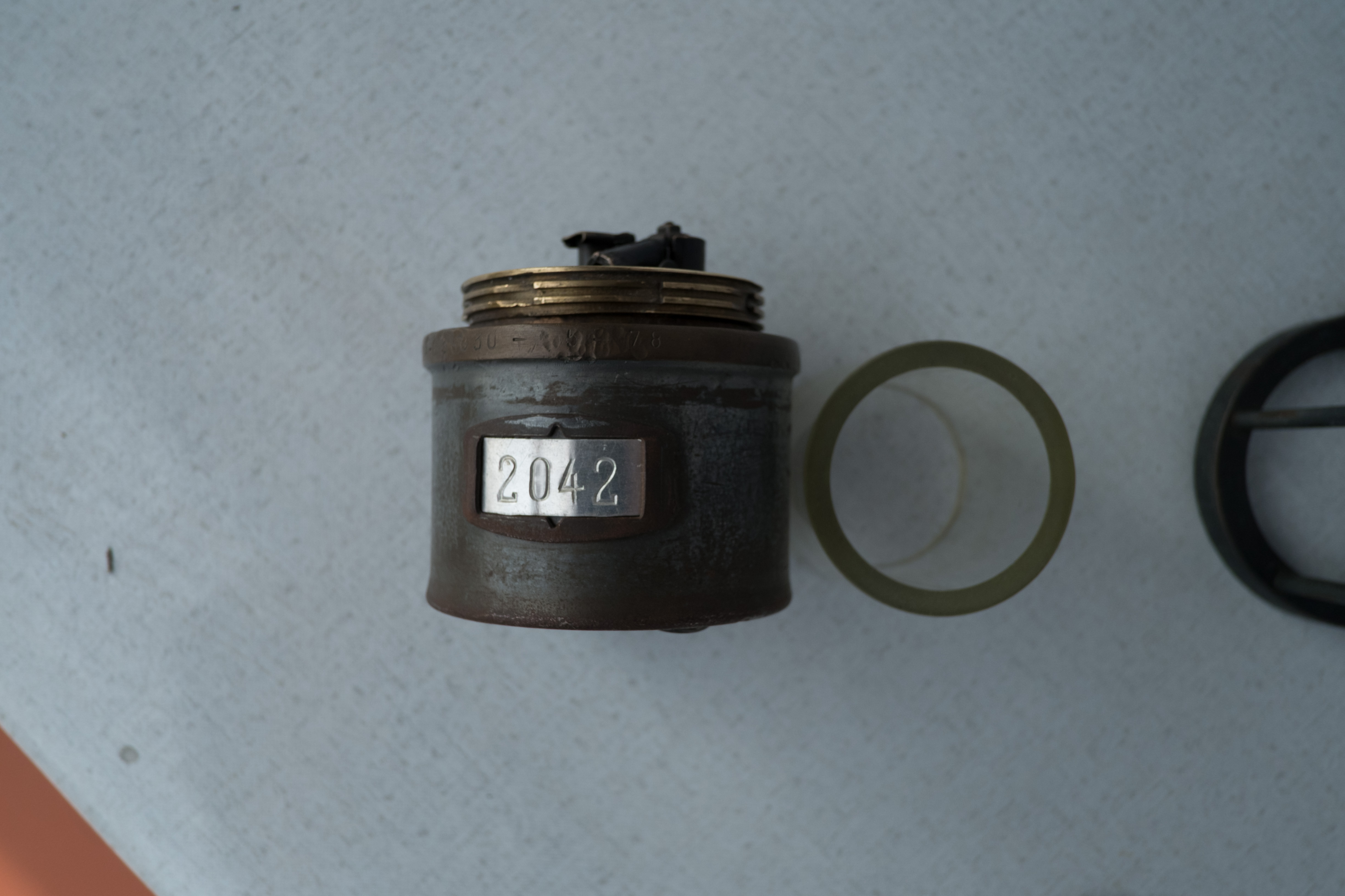

Danke :) Mein Hauptproblem bleibt das Auswechseln der Watte.
Ich kann kein Gewinde oder der gleichen finden. es sieht für mich so aus als sei das Unterteil aus einem Teil.
Ist es möglich die Watte zu wechseln?

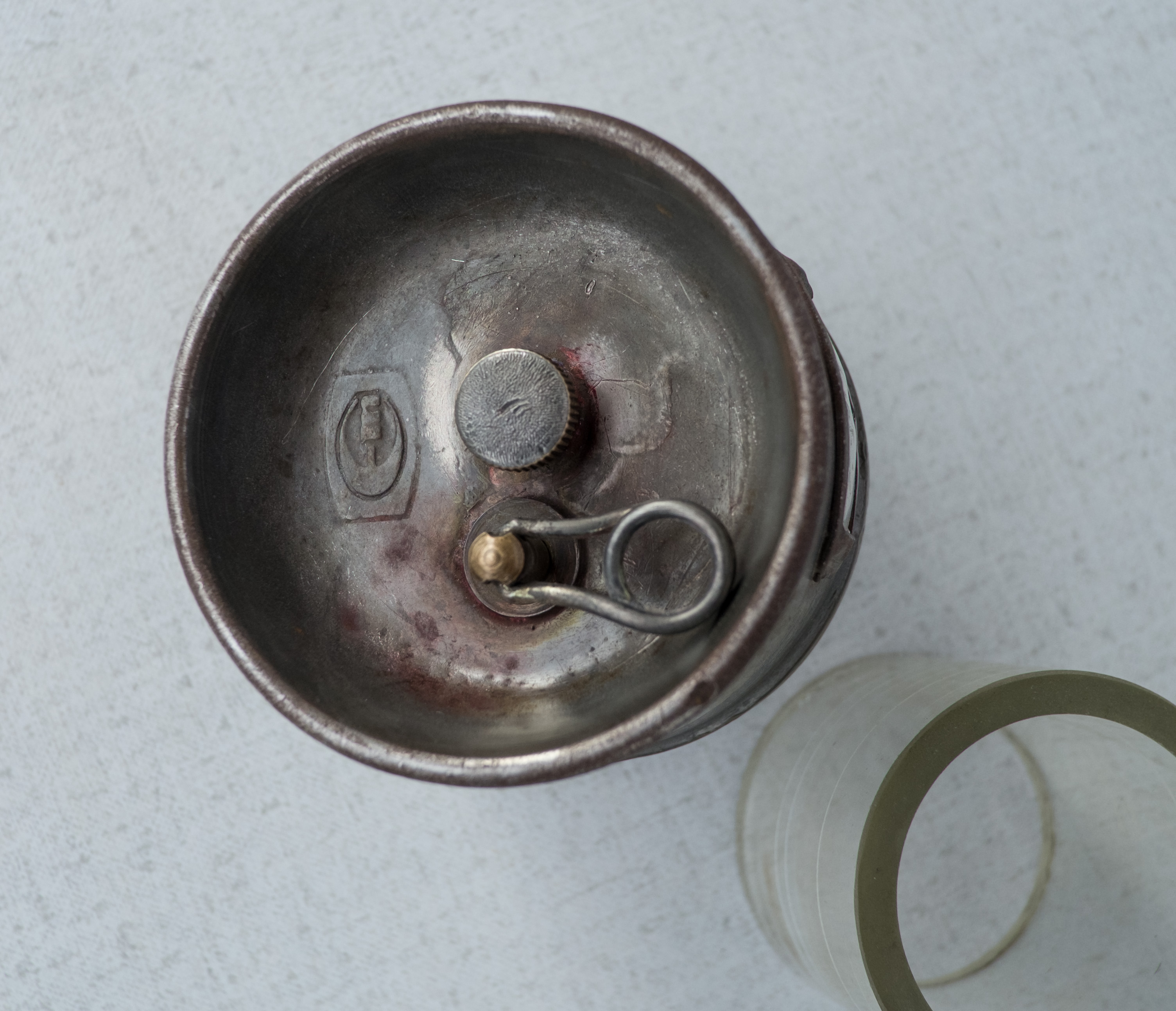

Die Sache ist nämlich die dass die Lampe bei Betrieb stark raucht/rußt.
Unten erkennt man rote Spuren einer ausgelaufenen Flüssigkeit; ich vermute da hat einer mal (rot gefärbtes) Lampenöl oder Petrolium rein.
Kann es daran liegen`?
Deswegen wollte ich die Watte auswechseln.
Vielen Dank für die Hilfe!

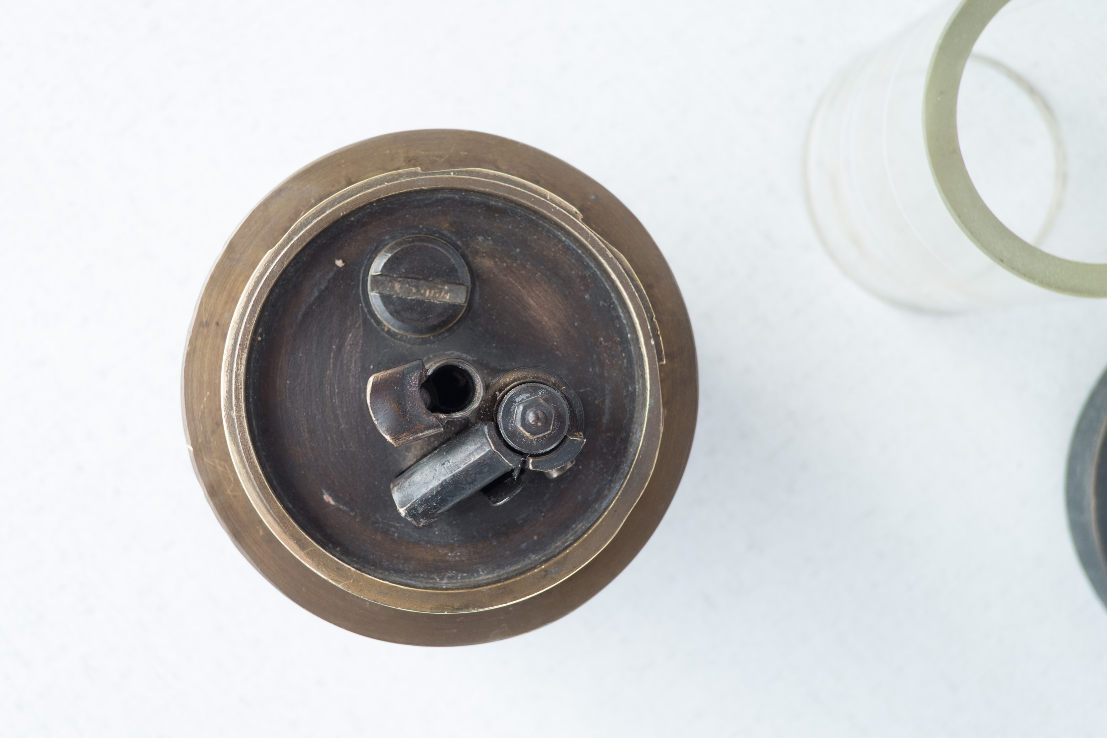

Ich würde mehrmals den Lampentopf mit Benzin durchspülen, um das Lampenöl aus der Watte zu lösen. Also den Tank bis zur Oberkante füllen, einen Tag warten, ausgießen und den Prozess solange wiederholen, bis alles herausgelöst ist.
Die große Schlitzschraube ist der Verschluss des Benzintanks, darunter sollte ein Dichtring und ein perforiertes Metallrohr sein. Dieses Rohr ist in der Regel herausnehmbar, danach kommt man an die Wattefüllung. Mit einem Stück Draht und einer Pinzette könnte man zumindest einen Teil der Watte aus dem Lampentopf entfernen.

Pochknabe hat geschrieben:Die große Schlitzschraube ist der Verschluss des Benzintanks, darunter sollte ein Dichtring und ein perforiertes Metallrohr sein. Dieses Rohr ist in der Regel herausnehmbar, danach kommt man an die Wattefüllung.
Polnische Lampe, Siebrohr eingelötet.

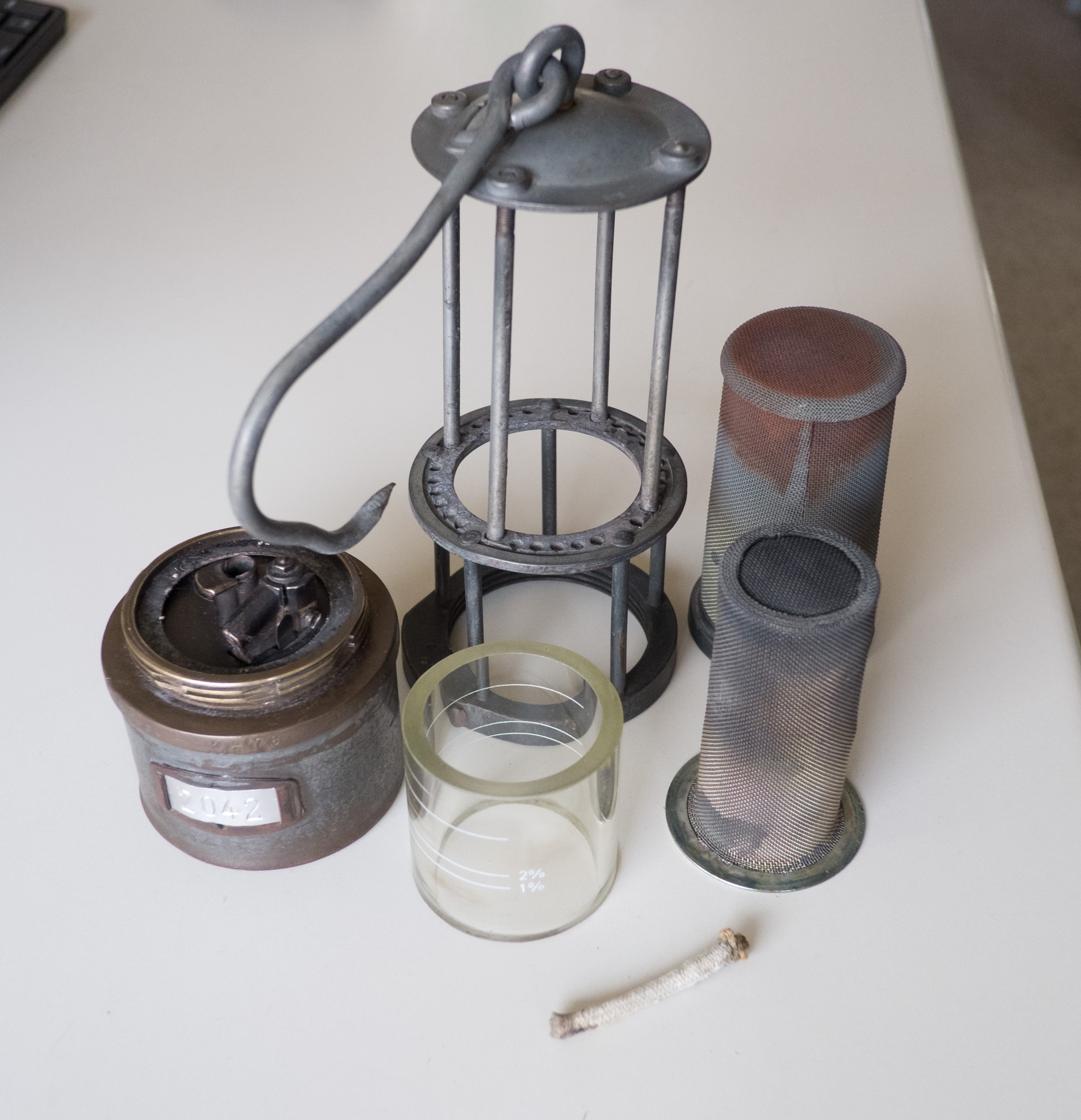

Eine Kollegin hatte mich gebeten, ihre polnische Wetterlampe wieder in Gang zu bringen. Sie ließ sich nur mit viel Kraft öffnen, weil verklebt. Der Docht war verkohlt und fettig. Offenbar hatte jemand Frittenfett oder Ähnliches eingefüllt. Trotz des Hinweises, dass es sich kaum lohnt, habe ich mich nach längerem Zögern an den Versuch getraut, die Watte zu wechseln. Ich habe mit einem Drahhaken, griffiger Spitzzange, unendlich viel Geduld, Gefühl und Zeit die Watte portionsweise durch die seitlichen Löcher im Inneren des Einfüllrohres heraus "geangelt". Zwischendurch habe ich mit heißen Wasser versetzt mit Fettlöser durchgespült. Nach sorgfältigem Trocken (Benzintank zwei Tage lang auf dem Heizkörper trocknen lassen) hatte der erste Brennversuch mit Waschbenzin nur mäßigen Erfolg. Der neue Dochte verfette nach kurzer Zeit wieder...
Der Grund war, dass ich nicht alle Watte restlos "erwischt" hatte. Also noch einmal von vorn. Insgesamt habe ich Ganze viermal wiederholt. Schließlich, so gut es ging, neue Watte durch die Löcher des Einfüllrohres gedrückt, und einen neuen Docht mit Führungsdraht eingezogen. Jetzt funktioniert die Lampe wieder. Insgesamt habe ich fast zwanzig Stunden verteilt über drei Wochen gebraucht. Noch einmal mache ich das sicherlich nicht.
