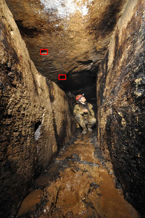

Im Erzgebirge war die Wetterführung am Stoß eher unüblich, was auf das meist relativ steile Einfallen der Gänge zurückzuführen ist. Das Kupferschieferflöz bietet sich dagegen recht perfekt für so eine Wetterführung an.
Anbei zwei Bilder aus Freiberg. Hier wurde auf einem Querschlag (16. Jahrhundert oder früher) eine sehr flach einfallende Störung zur Installation einer derartigen Wetterführung genutzt. Die noch vorhanden ausgeschlägelten Taschen (im Bild markiert) lassen den ursprünglichen Bretterverschlag (sicherlich mit Lehmabdichtung) noch erahnen.

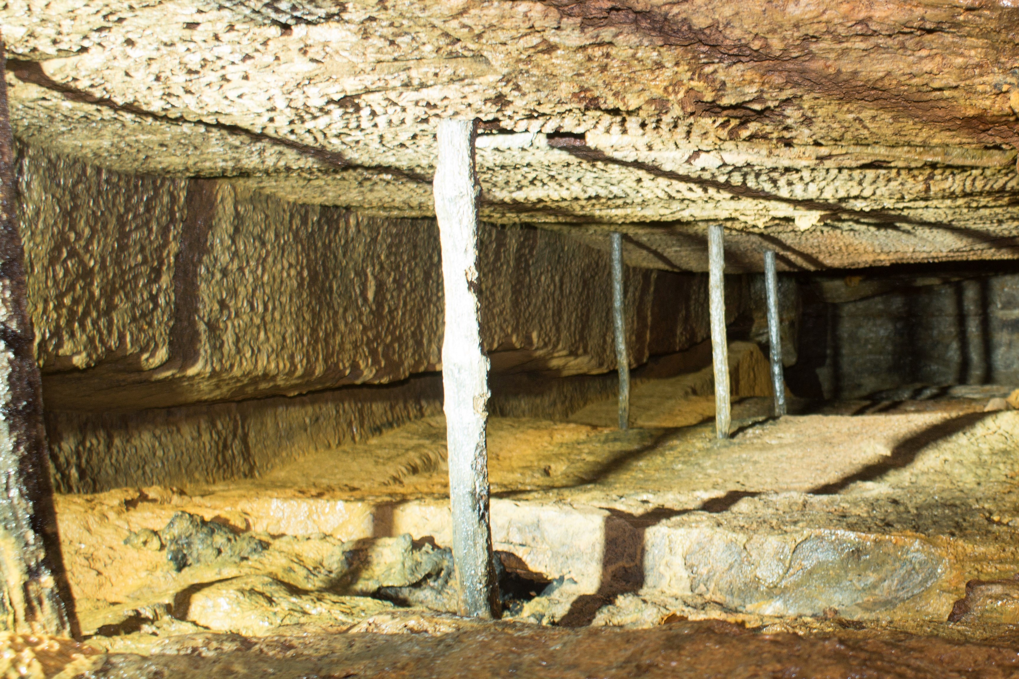

Sorry, bin jetzt erst auf das Thema gekommen. Bei uns in Hohenstein-Er. sind selbst in Schächten geschlägelte Wetterlutten ( so sagen wir dazu) zu sehen. Im Bild ist deutlich auch die Aussparung für die Vertonnung zu sehen.

Re: Wetterfahrt
Danke sehr, für mich neu und wirklich interessant. So soll es ja sein in diesem Forum: auch randständige Themen beackern, sich gegenseitig informieren und dabei immer einen kritischen Blick behalten...
