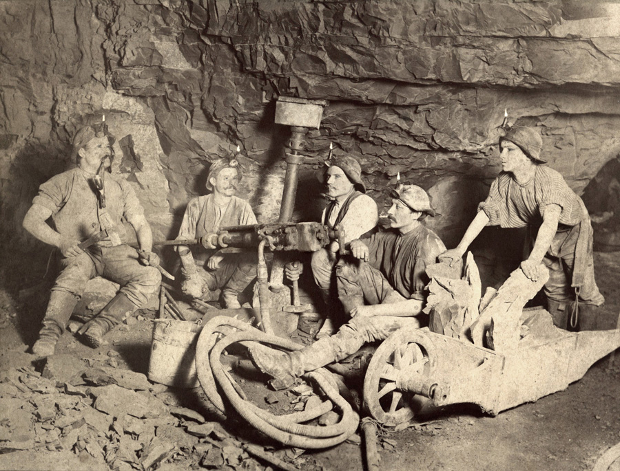

Na gut, dann also noch ein Bild...

schlottenmops hatte schonmal irgendwo eine Aufnahme eines Treckejungen in einem Hundstreb eingestelt. Da ist das ebenfalls gut zu erkennen.

von Mops

Dank an Mops und Nobi.
Wie immer: Wer lesen kann, ist klar im Vorteil.
Aber dennoch: Ein Bild sagt mehr als tausend Worte.
Und: Sind die klein, Mann.
